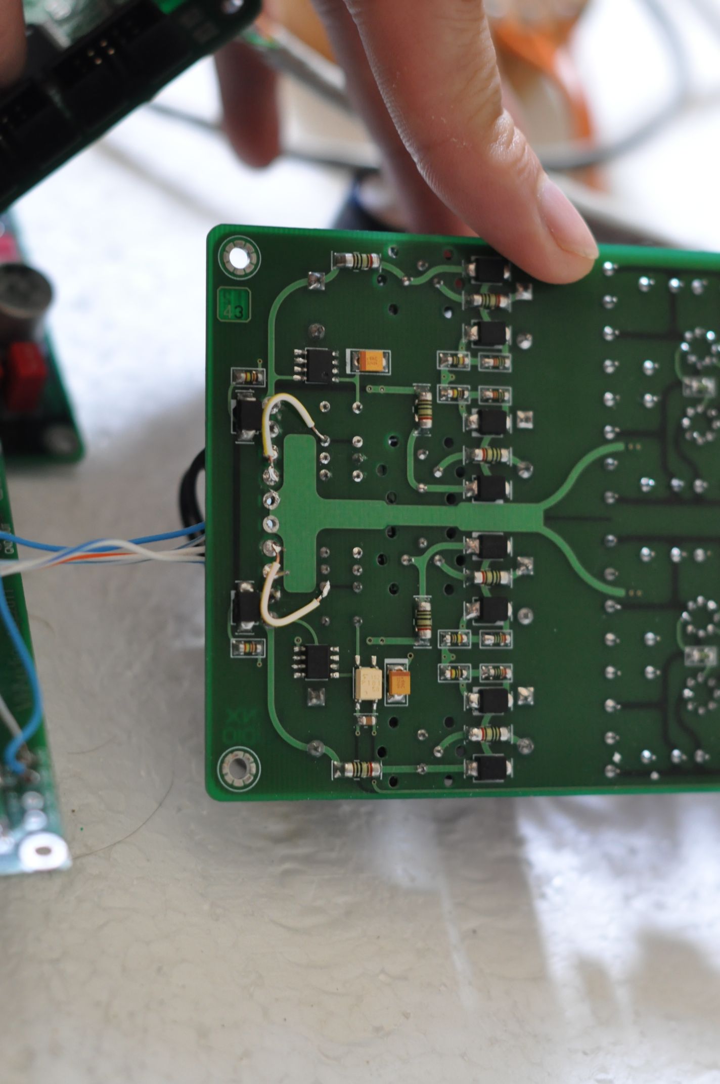

    Запустил свою сборку ЦАПа. Музыку толком не слушал - все еще с переди.
    Сразу не запустилось. Была странная неисправность - отломилось два контакта (сам сигнал) на выходе ЦАП. При чем отломились не до конца - слабый уровень музыки все же был. Произошло это из-за перепайки терминальных блоков на 3.5 мм + возможно механическое повреждение. В остальном плата завелась без особых проблемм.

    По умолчанию Re: Lynx D47 - новый ЦАП с низким уровнем искажений от Д. Андронникова
    Произошло это из-за перепайки терминальных блоков на 3.5 мм. Так что те кто будут собирать платы - имейте ввиду это слабое место.
    А может с руками чтото не так?

    Это не слабое место, это кривые руки...

    Да фотографировать собственно не чего. Лупой просмотрел видимые внутренние поверхности платы. Земленные выводы соеденены несколькими контактами во внутренних слоях. А на сигнал идет один проводок. Сигнал то к стати не сразу пропал. Звук появлялся то в одном то в другом каналах. Вычислили этот глюк когда отпаял резистор R90, а затем получил музыку с R85. После этого было ясно что не реле косячит и истина где то рядом. Провзонил реле и нашел обрыв между реле и выходом.
    Началось это разбирательство после того как Дмитрий Андронников запросил за свое тестирование 7 т.р. Сумму такую посчитал не соответствующую существенности поломке, потому как в принцепе то все работало. Вот и поковырялись с одним из участником форума.
