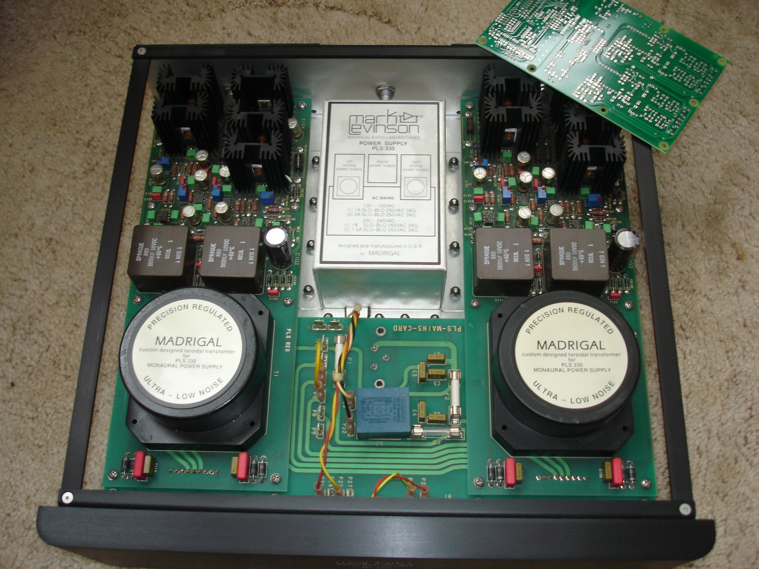

    nerv, А пробовали в реале а не в симе послушать что происходит на выходе обычного стабилизатора и такого же но с фильтром? Не надо лезть даже в мегагерцы- просто подключаем к выходу стабилизатора микрофонный вход звуковой карты, нагрузка- ключ, так чтобы девиация тока потребления была, например, от 5 до 100 мА. На ключ подаем свип тон, музыкальный сигнал. Все что на ключе- все прекрасно слышно и в питании, в виде частотной модуляции шумовой составляющей стабилизатора. С фильтром-полная тишина. Только фильтр нужно пересчитать,чтобы ток через регулирующий транзистор был хотя бы в 1.5-2 раза больше, чем максимально потребляемый схемой.
    Делал что то подобное только не картой смотрел Так вот, стаб с 5532 с небольшими сопротивлениями ос до 1-2К легко отрабатывает прямоугольники с довольно крутыми фронтами (точно не скажу значение три года назад это было - единицы микросекунд) нагрузка 2ма - 50ма, чего кстати в реальной жизни не будет но все же как тест очень показательно , картинку с 5230 не сохранил в т.ч. и с затянутыми тестовыми фронтами, выброс (перерегулирование) с большим временем установления. Короче после длительных тестов в т.ч. "ушных" пришел к выводу что стаб должен быть "быстрым".
    Пример реализации БП

  11. #750
    13,201
    По умолчанию Re: I-V Петя Рогов
    все эти графики до гигагерцев - на таких частотах все определяется паразитной емкостью и индуктивностью монтажа
    Совершенно верно.
    Именно поэтому локальное шунтирование нагрузки является обязательным условием. Помехи по шине питания следует подавлять в месте их возникновения. Сразу же замыкать на земляной вывод источника помехи.
    Лучше, если до стаба эти помехи вообще не будут доходить.
