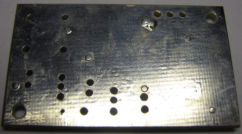

    Сегодня доделал платку генератора.
    Одна сторона земляная заливка, соединение с ней заклепками из медной проволоки 0,6 мм.
    В плате сверлю отверстия 0,6, такое же глухое отверстие в наковаленке. Обрезаю сверху проволоку, расклепываю.
    Удобно тем, что она не вываливается при пайке.
    Потом заливку залудил. Фотки в аттаче.
    есть переходы между сторонами без выводов компонентов
    Наверное такие переходы лучше всегда делать VIAS-ами, тогда можно расклепать по моему примеру.
    Если это ЛУТом, то чень даже ничего. А на какой бумаге печатаешь???
  16. #755
    13,071
    По умолчанию Re: FAQ: Лазерно-утюжная технология изготовления плат
    Vodoley, тонкая журнальная. Дорожки немного расплылись под утюгом, однако.
