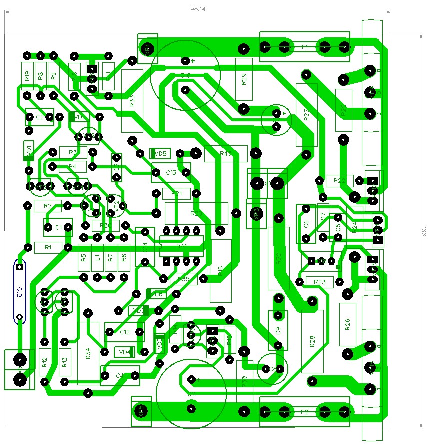

    Всем доброго вечера суток! Вот открыл для себя Dip Trace - вроде прога ничего, интересно, по сравнению с спринтом сложнее, надо разбираться, для первого ознакомления развел плату версии 2012 г. убрал схему защиты и оставил интегратор, габарит уменьшился до 100*100, мне теперь подойдет. Прошу проверить топологию, принимается любая критика, премного благодарен.

    Длинный петлеообразный проводник обратной связи лучше заменить на перемычку. Умощнить силовые дорожки.... Это первое что бросилось в глаза...

    Робяты. А что не используете верхний слой в качестве земли? Разводка сразу становится проще и лучше.. ничего сложного и совмещать ничего не надо.Достаточно нужные дырки свелом на 4-6 мм раззенковать и все.
    Если один вывод электролитического конденсатора приходится припаивать на верхний слой, где сплошная заливка земли, то придется загибать его и немного приподнимать конденсатор над платой, чтобы припаять. А если кондер большой емкости, будет держаться только на выводах. без опоры на свой корпус, будет не очень надежно.
  13. #752
    04.04.2007
    10,818
    По умолчанию Re: Усилитель Шушурина на импорте
    Зачем такие сложности? Делаете рядом дырочку и впаиваете кусочек провода и все. А детали обычным способом потом паяете.

    Ну кто скажет еще что-нибудь по печатке из поста 749? Ошибок нет?

    землю надо второй слой использовать. просто же .

    Т.е. двухсторонний текстолит? И каждое отверстие зенковать? А плата правильно разведена?
    ---------- Добавлено в 17:42 ---------- Предыдущее сообщение в 17:39 ----------
    А в Спринте или в Дип Трансе есть печатка из поста 749
    Так проверьте. С двухсторонкой можно лучше развести .Работать еще надо с платой
