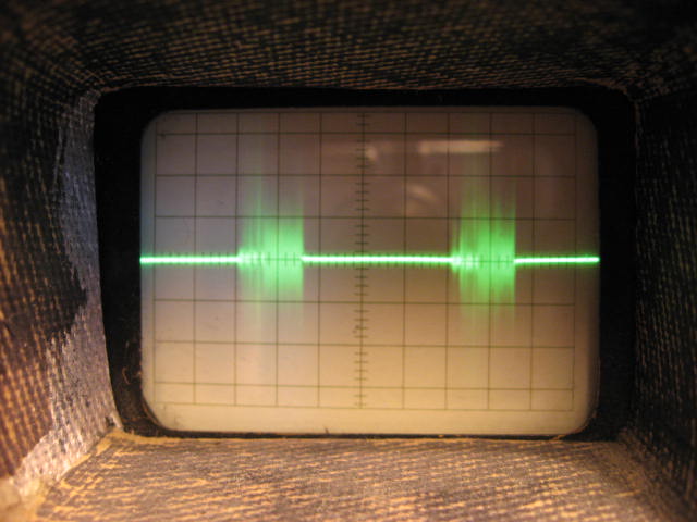

    Помогите плиз, с проблемой. При подключении тора усилок срывается в генерацию , а собычным трансом (тот который был на фотке) работает нормально. Тор мотал виток к витку все обмотки расположены равномерно. Вторичку мотал в два провода. Может это из-за намотки вторички? у тора большая емкость между обмотками - 6n а на U образном всего 500P. Вообщем хотелось бы получить совет, как правильно распологать обмотки на торе, к примеру допустимо мотать вторичку в два провода, или нужно нужно мотать обмотки отдельно? Или этот эфект не связан с межобмоточной емкостью? Да и еще если кто знает хорошую статью по расчетам торов подскажите пожалуйста ее название.
    Это, скорее всего, из-за неудачной разводки цепей общего провода.
    Алексей, опишите, как подключаете цепи питания УН и ВК при использовании тора.

    То что разводка неудачная и плата корявая это точно . Там ещё и усилитель был запитан одним общим напряжением . Но дело не в этом. Для меня было неожидано что транс может вызвать генерацию. Это значит, что он уже потенциальный источник искажений, что я потом и проверил. Разобрал своего сухова один канал подключил к тору другой к U образному.С тором звук грязней. Хоть это хорошо было слышно я для объективности попросил друга прослушать, наши мнения совпали. Суховик при этом работает без возбуда с любым трансом (кстати в нем УН симитричный). Ваш усилитель я тоже скоректировал, чтоб не генерил, но потом все вернул назад. На днях я закончу перематывать транс. Каждую обмотку отдельно и через экраны, максимализм конечно но этож для себя. Вот тогда и посмотрим, как он поведет себя с вашим усилителем. Хочу добавить, что все мои эксперементы пока еще на макете. Закзаные детали еще не пришли, так что все глюки возможны из-за того, что стоят не те детали.
    Леонид, хотелось бы узнать , какой должен быть запас по фазе у усилителя? А то у меня МС8 получается всего 12 градусов с моими деталями, может он еще и по этому генерил?

    Сейчас пока не могу определиться из-за чего возбуд, из-за помех в сети?(всетаки вспышки генерации а не постоянная генерация) или же из-за межвитковой емкости.
    Алексей, расскажите подробнее о характере генерации или лучше покажите картинку. Попробуйте еще зашунтировать диоды конденсаторами, а параллельно вторичным обмоткам трансформатора включить RC-цепочки как на картинке отсюда: https://forum.vegalab.ru/showpost.ph...&postcount=960

    На счет транса понятно. Снабберы я пробовал ставить. Скорее всего генерация действительно из-за сетевой помехи

    Алексей, последняя осциллограмма - на выходе усилителя? Какая развертка по X и Y?

    Алексей, еще стоит попробовать ферритовые колечки одеть на провода питания, входа и выхода.

    Частота меж вспышками 100Гц. Похоже на возбуд из-за ПХ диодов, но с снабберами выбросов от диодов не видно

    Мне кажется, что не стоит продолжать борьбу со вспышками. Надо сначала поставить приличные детали. Что нибудь быстрое в мосты во всяком случае. Зачем ставить в такой усилитель шунтирующие кондеры на диоды и всякие колечки. Усилитель высокого класса и достоин быстрых диодов и грамотно сделанного БП. Я бы сначала собрал на плате БП в этой ситуации и отладил бы его (БП и защиту).
