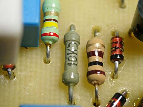

    Хмм, а как их(резисторы) по другому расположить?...длиные ножки делать нехочу...я как ввсе спаяю, туда резинового клея подолью, чтоб попрочнее было!
    Да, С4 на 35 вольт...потому что на 50 вольт такой же раза в 2 больше по размерам, да и зачем там 50ти вольтовый, если по питанию выше 32 не будет!
    Хмм, насчет разьема незнаю...никогда проблем с ними небыло, вроде импортный...нормально зажимает микруху!

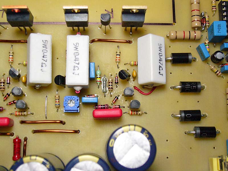

    Ех, позно....я нижние(по схеме) на бок на 5мм ножках положил, а верхние на 10мм ножках припаял(в термоусадке), вроде транзисторов не касаются...смотрите картинки!
    Я его спаял уже, остались мелочи...кондеры на 10 пик и 68 пик буду ставить NPO (многослойная керамика)...других просто нету =(((...транзистор вместо ЗПВ3310 ставлю bss92!

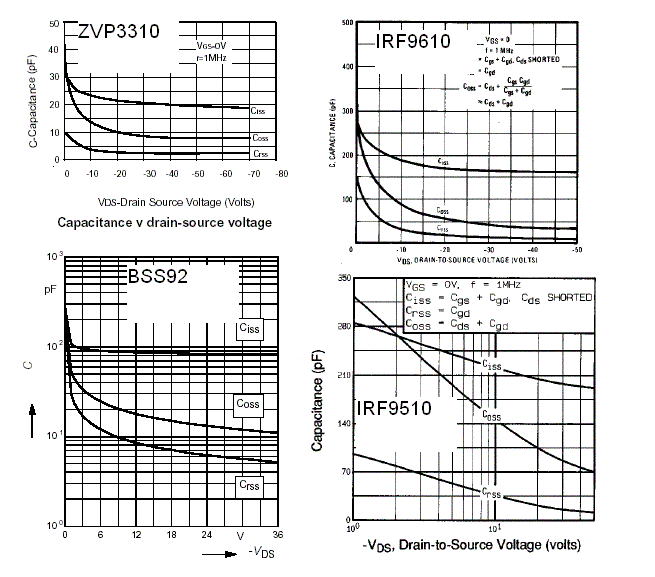

    чем определяется номинал конденсатор включенного паралельно D5,D6(на схеме 1 нан) и можно лиего без ущерба
    для качества увеличить до 1,5 нан?
    Я думаю, что можно до 1,5 нФ увеличить, но не больше. Этот конденсатор несколько улучшает стабильность при работе на ёмкостную нагрузку.
    Цитата Сообщение от Gav
    чем определяется номинал С7?
    Экспериментом . В зависимости от типа транзистора Q8 может потребоваться изменение его номинала. Смотреть надо, насколько я помню, на возможный "мягкий" подвозбуд при подходу к ограничению и при ограничении положительной полуволны на емкостной нагрузке различной величины ( обычно в районе 10-220 нФ) . Мне представляется, что это связано с заметным увеличением входной и проходной ёмкостей Q8 при приближении напряжения СИ к 0.

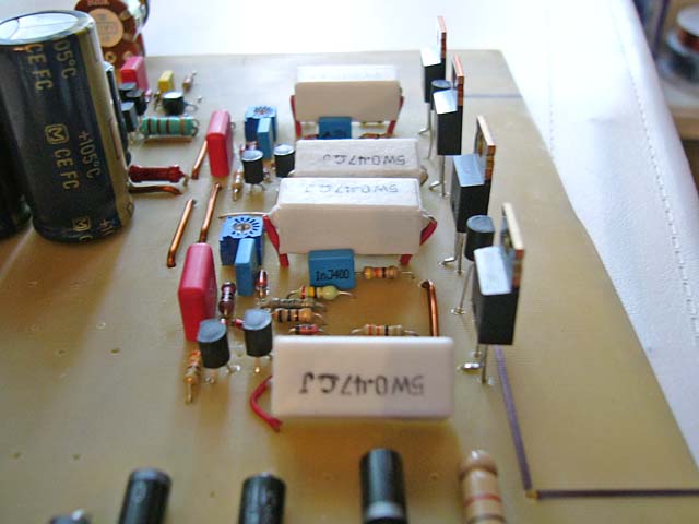

    Алекс, многослойная керамика НПО сильно хуже пленки?...я в поисках...но нигде ее нету =(
    И еще, судя с моей картинки...никаких нареканий нету к установке резисторов?
    Я тут купил подкладки под транзисторы в магазине радиодеталей, серенькие такие(одна сторона блестящая, вторая как ткань)...НОМАКОН называются...как они?(дешевые)...слюды нигде нету =(
    Еще снял прокладки с Блока Питания сгоревшего от компа...розовенькие такие, как нагреваеш-белеют...но вроде хорошо проводят тепло! Кто-что думает по этому поводу?
    Вобщемто спаял уже все, включать боюсь
    Только слюду или керамику с термопастой! Никаких мягких прокладок на ТО220 - спалите усилитель.
    Алексей

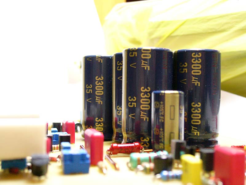

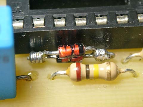

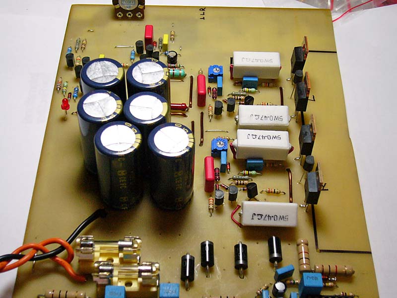

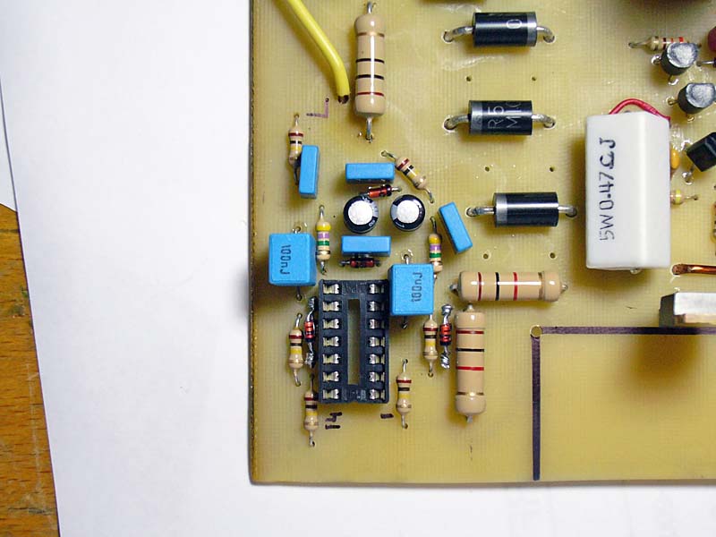

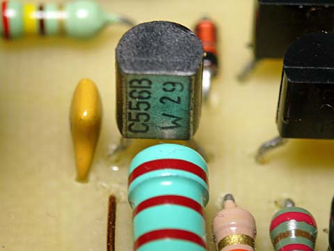

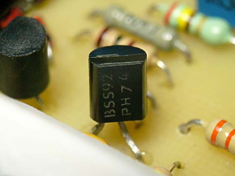

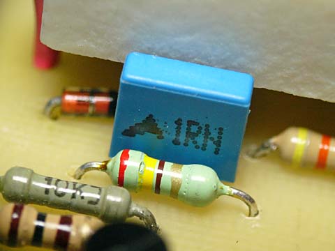

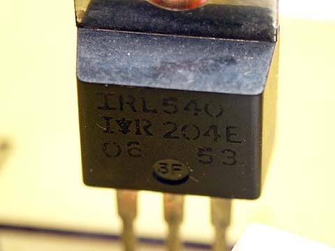

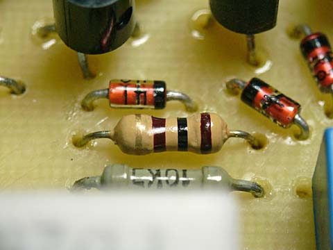

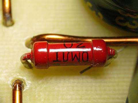

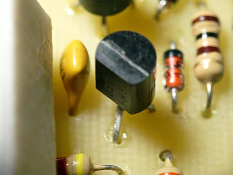

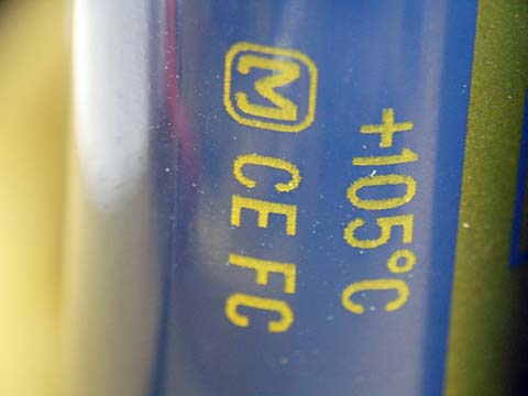

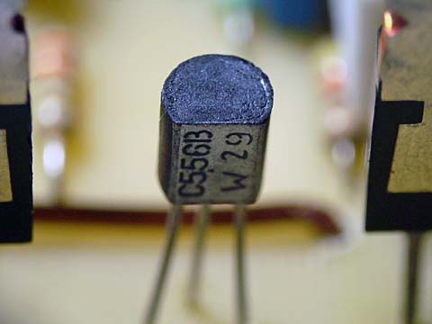

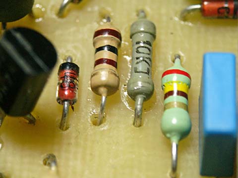

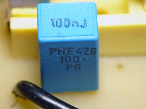

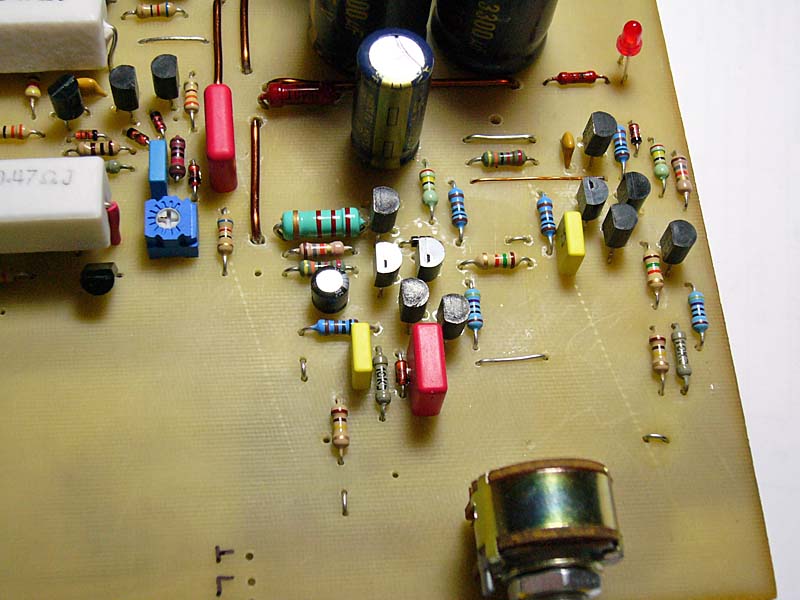

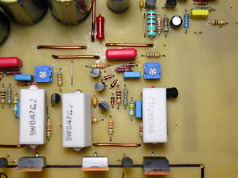

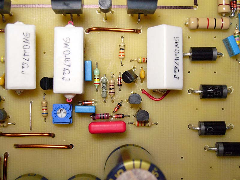

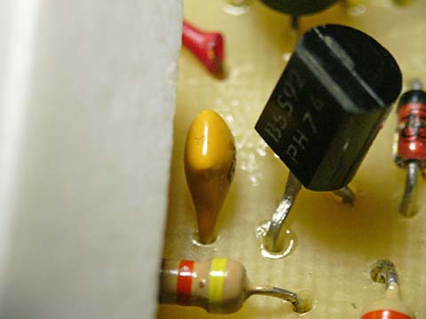

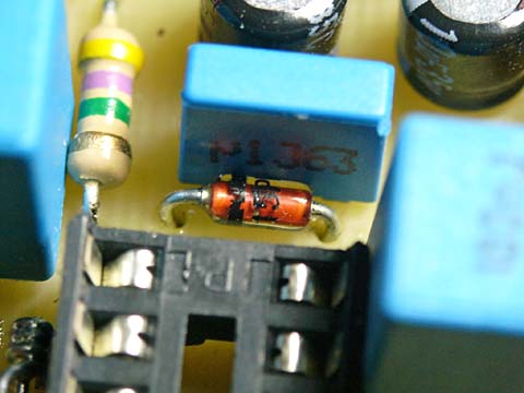

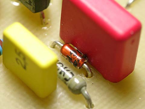

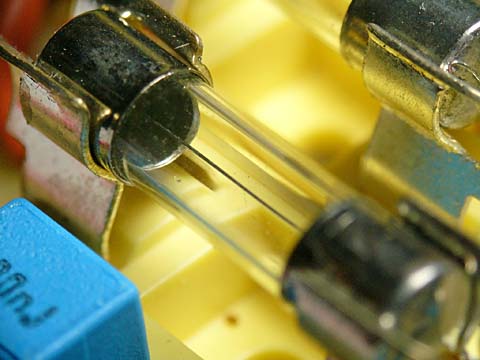

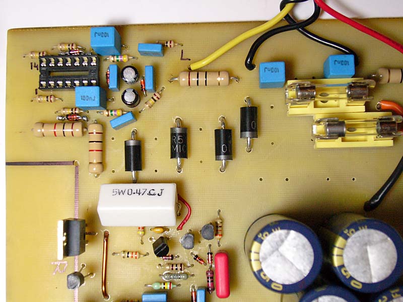

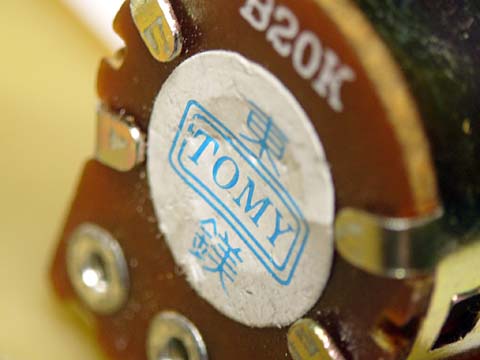

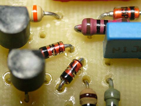

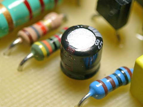

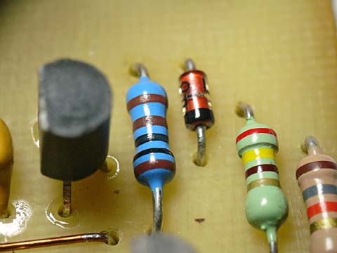

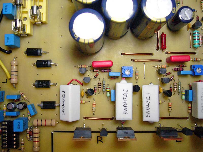

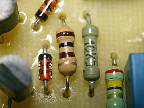

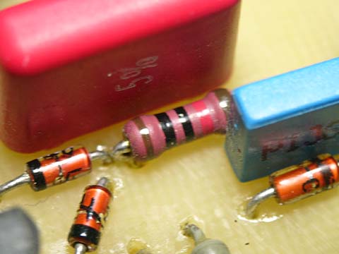

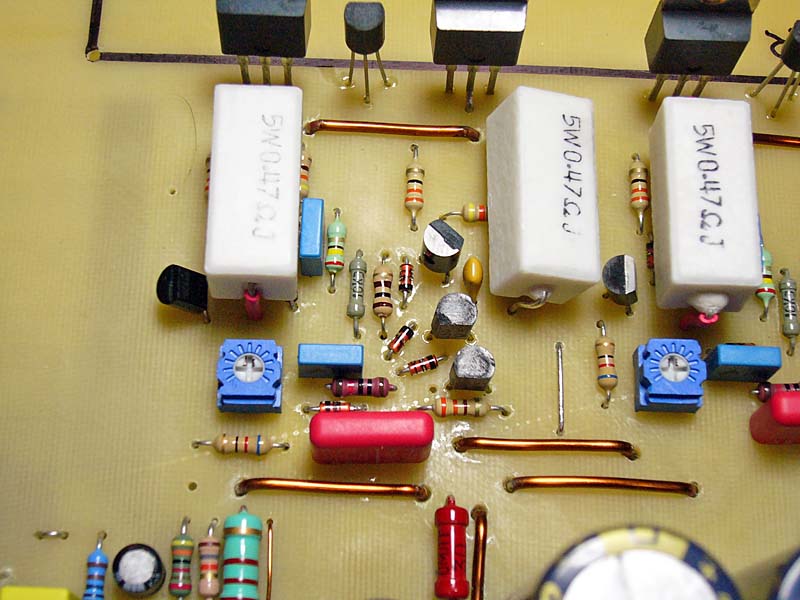

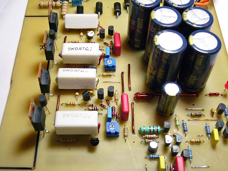

    Все готово....ща фотосесию устрою, а потом...затаив дыхание и подключив старенькие Маяки рискну включить через огромные резисторы!
    [ADDED=digitas]1143144801[/ADDED]

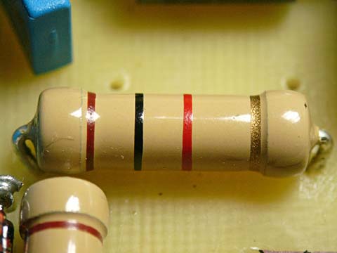

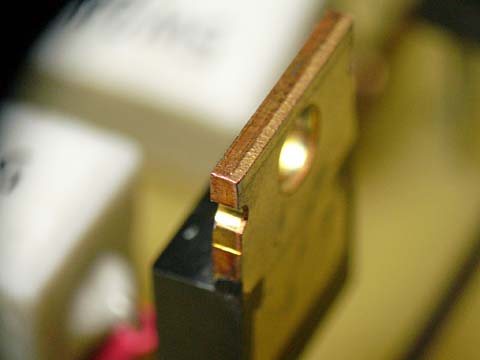

    Итак, начнемс выкладывать фотки, сначала использованых деталей(в плате естественно, а то будет оффтоп)...а потом общий вид!
