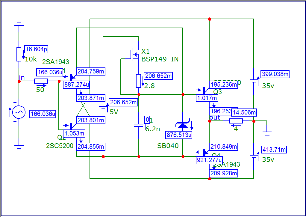

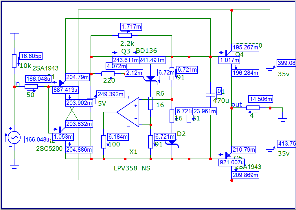

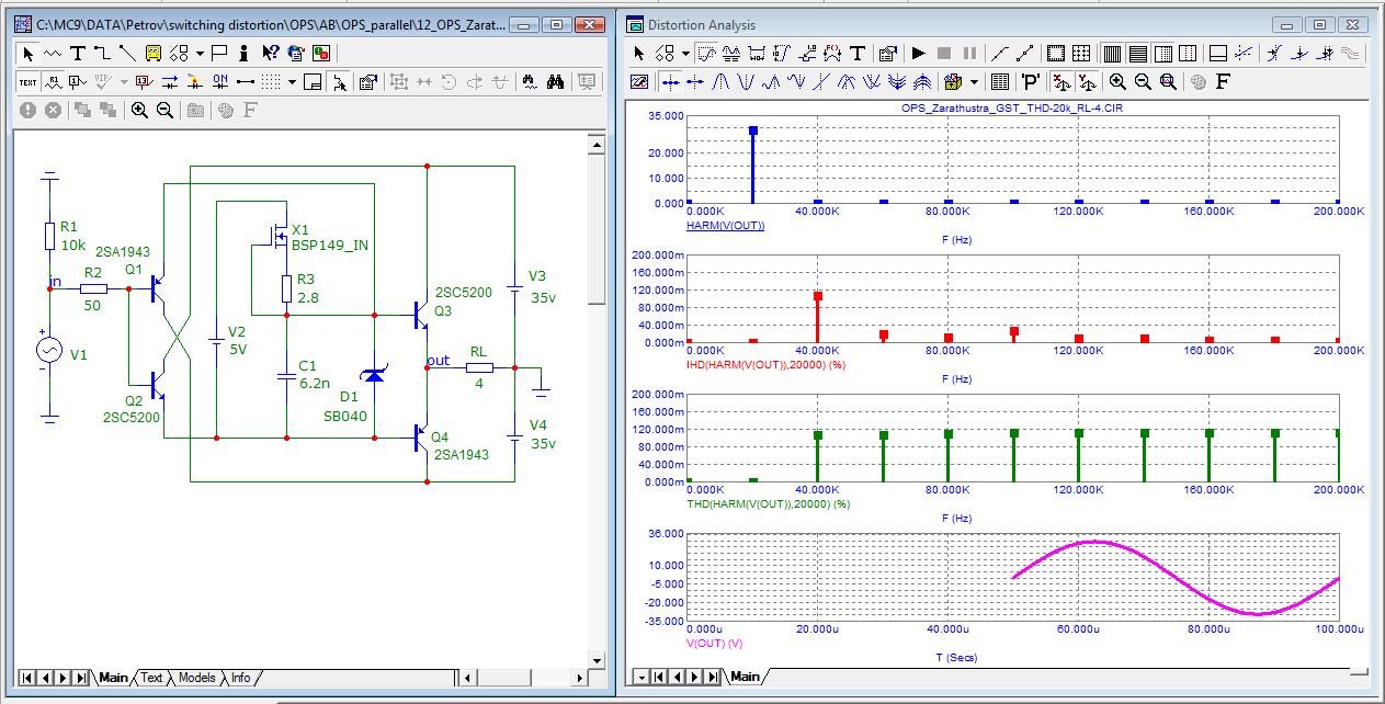

    Под искажениями типа «ступенька» обычно понимают искажения усилителей в классе В(С) при переходе сигнала через ноль. Для уменьшения подобных искажений в ОУ давно известен прием перевода одного из плеч ВК в класс А с помощью внешнего ГСТ или просто резистора на одну из шин питания.
    Дуглас Селф назвал усилитель с таким ВК усилителем класса XD (crossover displasement – динамическое смещение зоны переключения), см. Радиохобби 2007_01 с.15.
    В данном случае «батарейка» на ГСТ не вносит общепринятых искажений типа «ступенька» которые во всей красе проявляются уже с первого Ватта и гораздо ниже. По сути имеем режим аналогичный XD и то при дикой перегрузке и при более высоких амплитудах выходного напряжения чем в усилителе класса XD где и проявляться они будут меньше.
    Зато «батарейка» упрощается до 4-х элементов и не надо стабилизатора напряжения. Конденсатор параллельно диоду смягчает его переключения.
    как видим ГСТ не нуждается в стабилизаторе напряжения 5 В

    Ну да ... и опять , сделав круг - приходим к ограничению максимального тока баз выходников ....
    Я же почему и говорю - вы тему почитайте , там уже на начальных страницах всё это объясняется . Ситуация такова - что устранение всех недостатков биполярных выходных каскадов требует применения "батарейки" , которая должна быть именно источником напряжения ( притом зависимого от температуры ) с малым внутренним сопротивлением на всех частотах ... и если мы вдруг хотим от этого уйти ( например , чтобы что-то упростить , хе-хе , или улучшить ) - то просто сразу заходим на следующий круг
  4. #7543
    17.05.2014
    г. Могилев
    1,976
    С диодом Шоттки никакого ограничения баз выходников нет, сколько потребуется, столько первая ступень и вдует в базы. Причем ГСТ не вносит никаких фазовых сдвигов, как это делают тормознутые ОУ в вашей "батарейке". Как говорит semigor применение такой ОСной "батарейки" в безОСном ВК нонсенс.
    С диодом Шоттки , блин , да хоть и с "германцем" вроде Д310 , или даже обычным кремниевым - ограничения тока так-таки нет ... но это получается ценой "разворота" батарейки при токовой нагрузке выхода ( когда ток как раз идёт через этот диод ) , и появления уже новой "ступеньки" - только не на малых , а на средних уровнях . Про это кстати писал ещё В. Агеев , автор той схемы на 140УД8 и параллельнике , и писал давно - а вы всё спорите .... он-то понятно , пошёл на такое решение ради упрощения схемы - и надо сказать , тот усилок был весьма неплохой , если сравнить с прочим тогдашним хламом - в нём хоть транзисторы не горели , как спички . Но понятно же , что нет смысла сейчас наступать на те же грабли , я вот это имел в виду ...
    ---------- Сообщение добавлено 17:52 ---------- Предыдущее сообщение было 17:11 ----------
    А кстати , что касается "тормознутого" ОУ в батарейке - так опять же , я его поставил специально - ради простоты , надёжности и повторяемости . Притом , какая вообще разница - есть там ООС , нет ООС - если всё равно токи звуковых частот пойдут в обход , через электролит на выходе И если , например , мы решим , что надо бы ещё выходное сопротивление снизить - так в чём проблема , добавляем ещё ёмкости на выход ... тем более , что кондёры там небольшие по габаритам , на плате вполне можно предусмотреть место для нескольких в параллель .

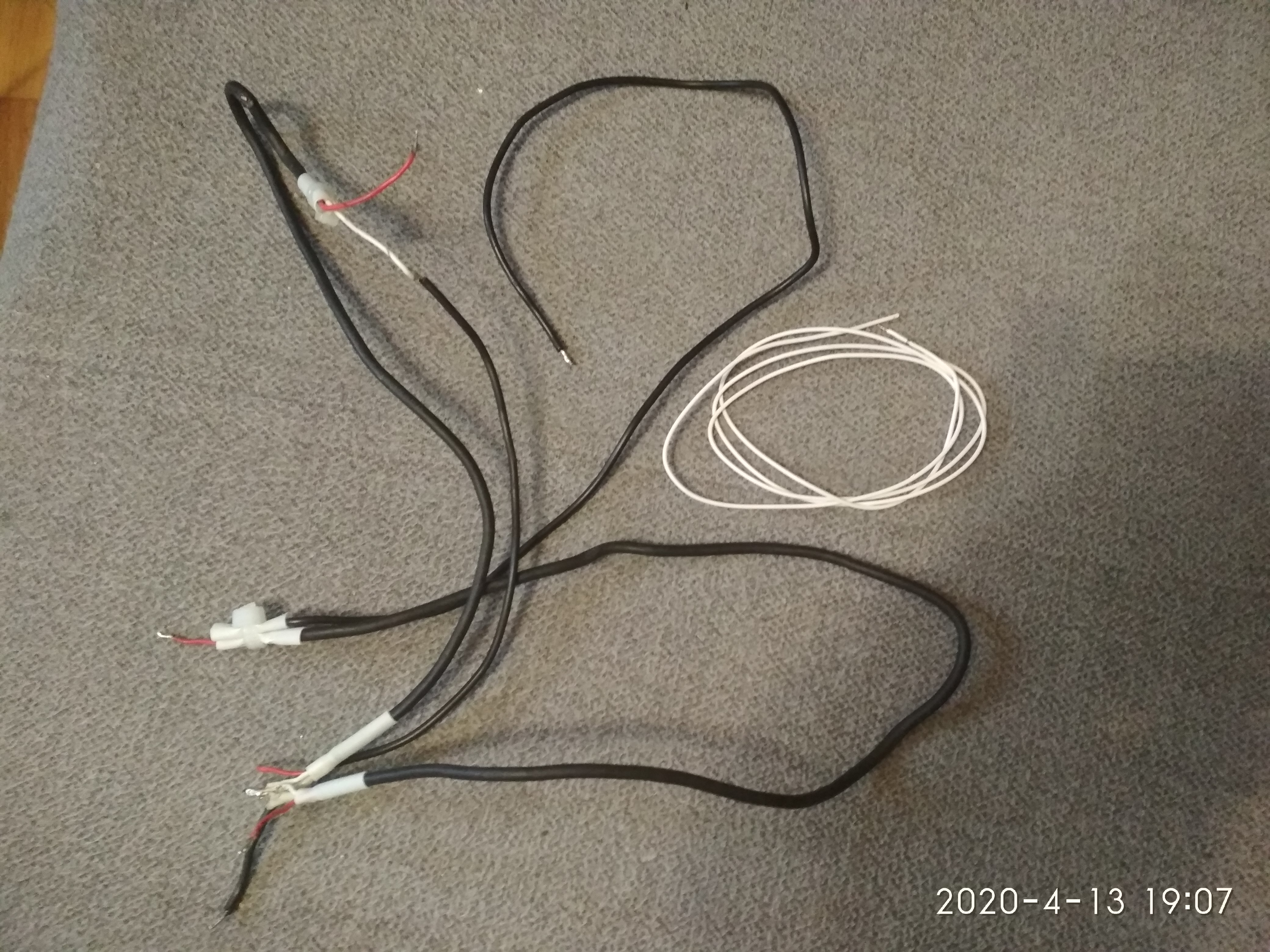

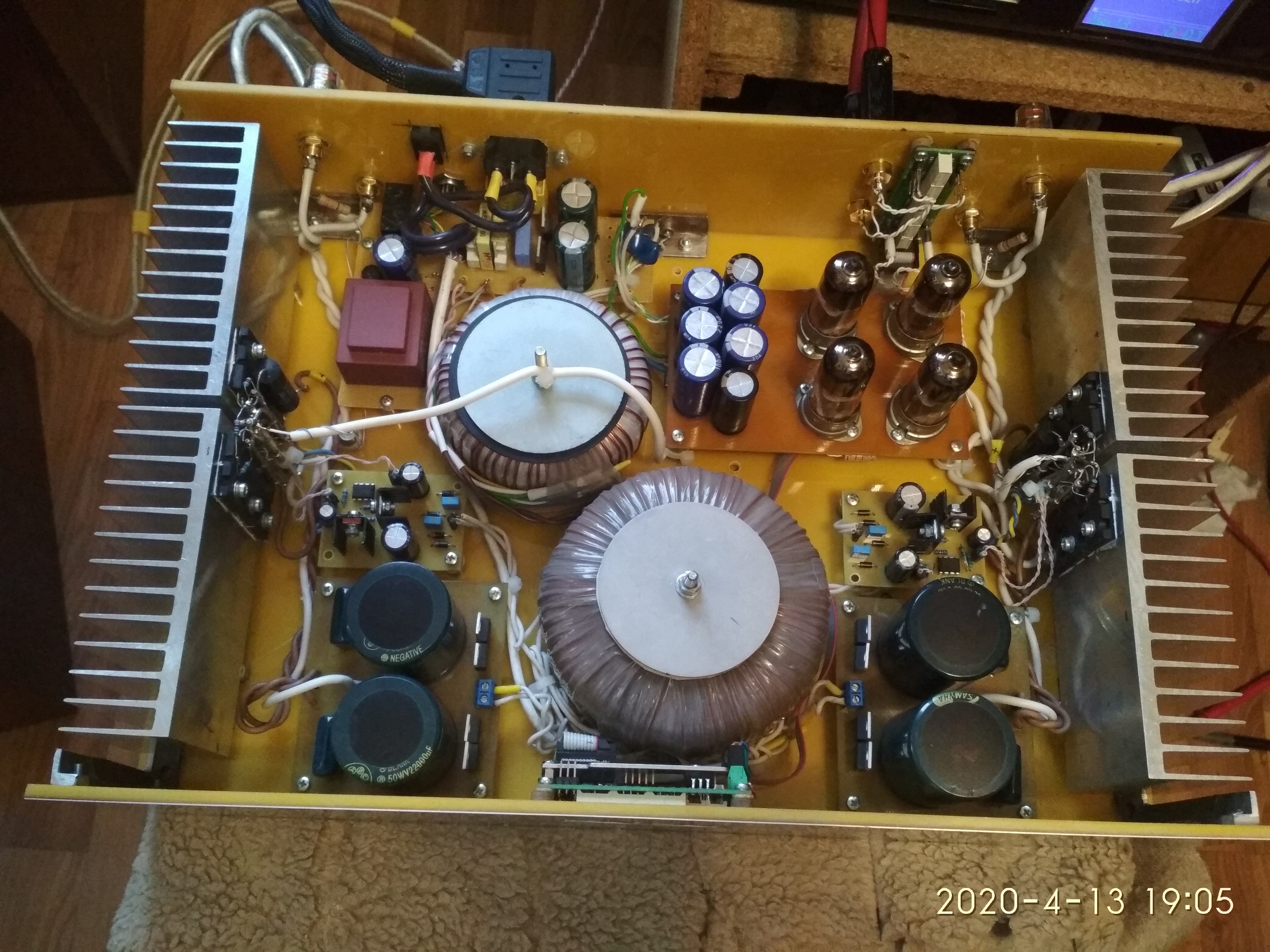

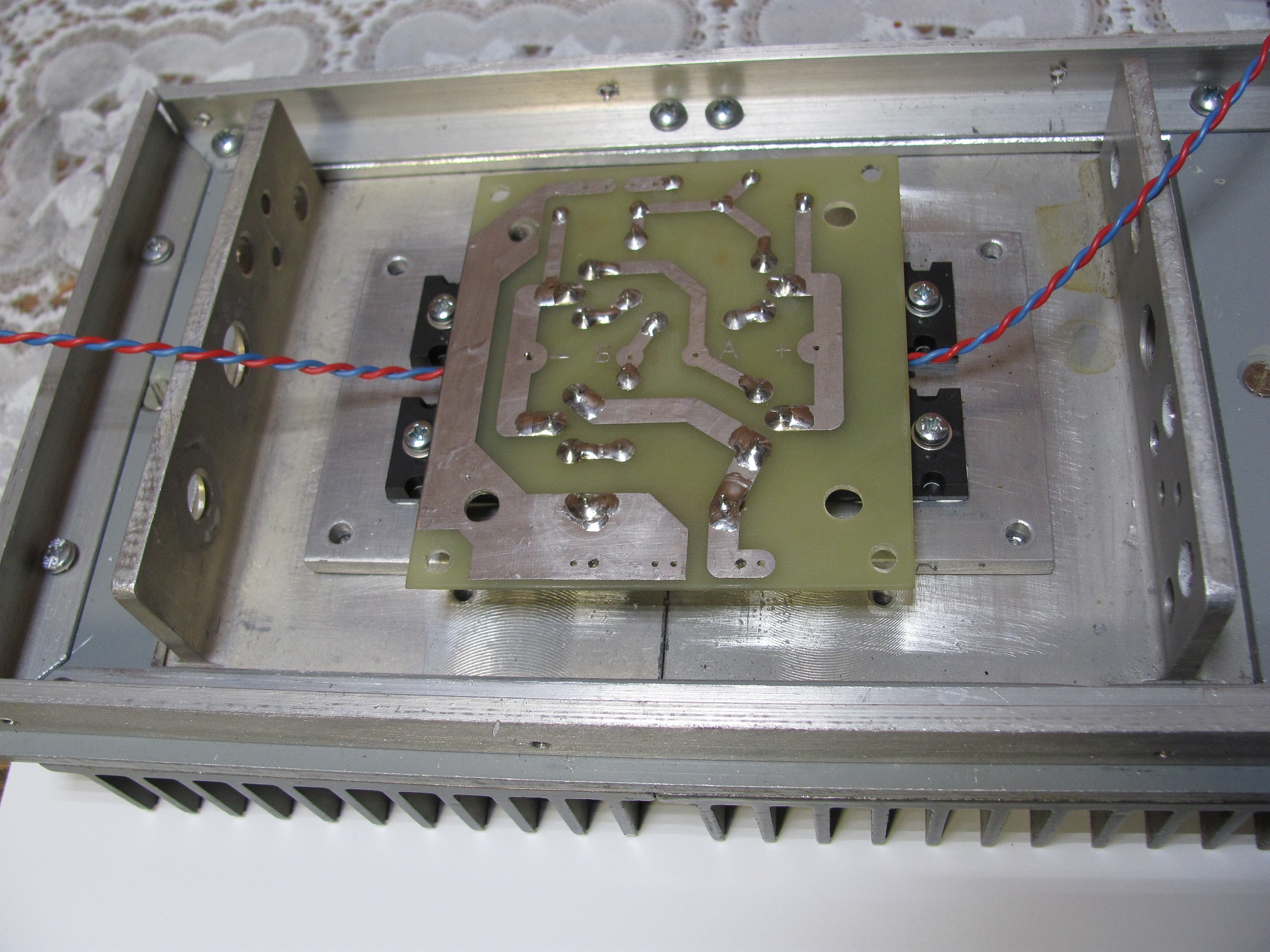

    Люди пытаются усовершенствовать батарейку, или просто уменьшить колличество деталек. Меня же в первую очередь интересует Звук и соответственно звучание этих батареек. На данный момент играет батарейка на ОУ, и мне совершенно фиолетово, есть там ОС или нет, играет она отлично.
    Но сейчас я хотел о другом, так как звук зависит не только от батарейки.
    Сегодня я навел порядок с сигнальными проводами. Заменил экранированный аудио-видео кабель на витую пару, без экрана. При чем проводником выступила моножилка Museatex. Но так как ее уже остатки и на все просто не хватит, пришлось в скрутках между УН и ВК в качестве обратного провода применить обычную моножилку с витой пары.
    Результат меня очень порадовал. Основное это то, что стали чище высокие по этому улучшилась прозрачность. Стали натуральнее воспроизводиться тарелки, колокольчики и т.д., появилось больше новых звуков, которые были, но теперь звучат с новыми обертонами. Кроме того исчезла, как бы это назвать, наверное "назойливость" на средних частотах, которая вызывала какой-то визг, особенно на женском вокале.
    И вот, как тут не поверишь в чудодейственную силу хороших проводов. Получается, что основная масса проводов просто вносит в тракт кучу искажений, которые к сожалению ничем, кроме ушей замерить не возможно.
    Естественно, в процессе я измерил ёмкости кабелей "до" и "после". Самый большой кусок в левом канале:
    -экран 85р,
    витая пара 16р.
  7. #7546

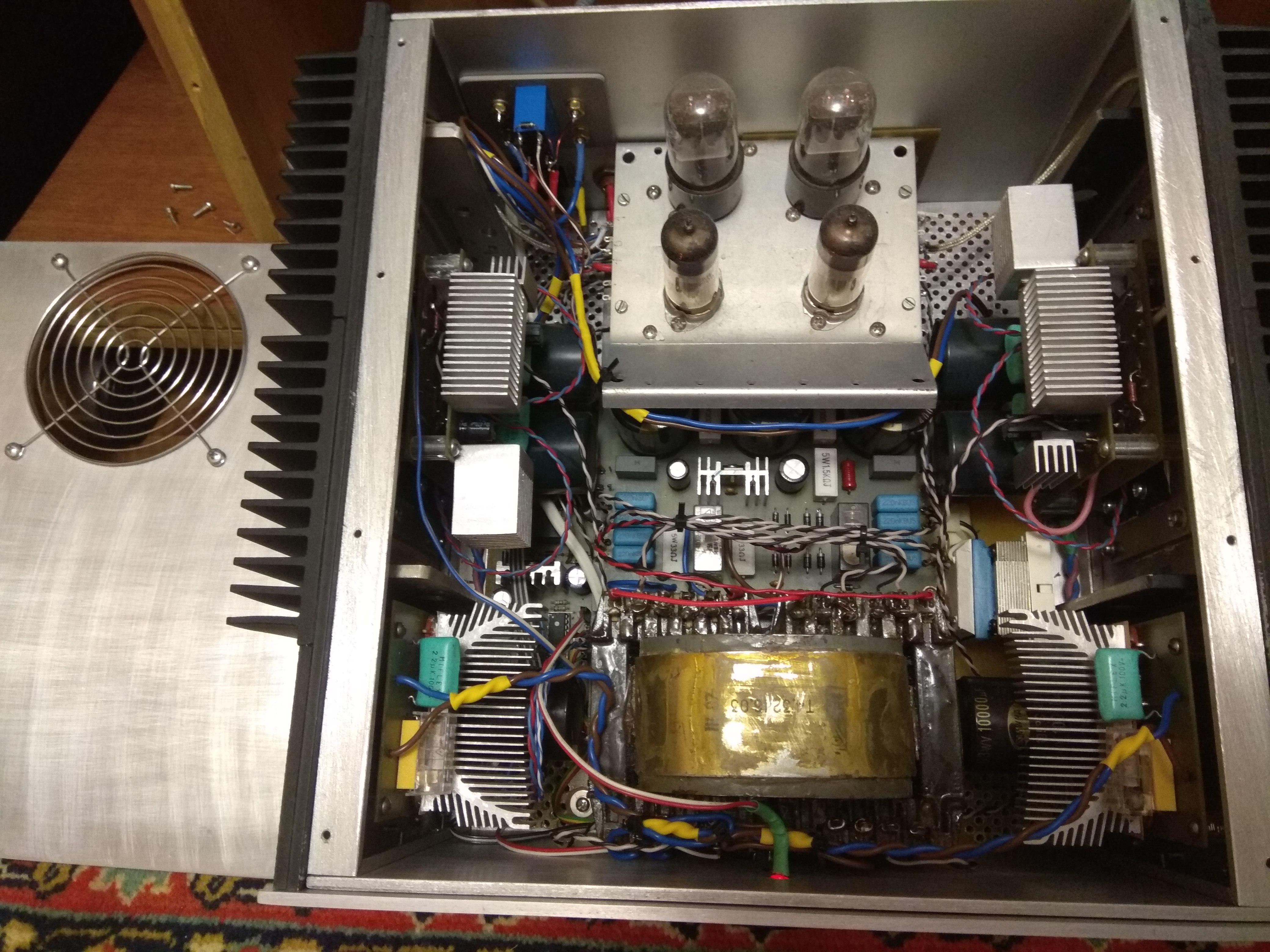

    Новичок Аватар для Bach
    30.03.2020
    2

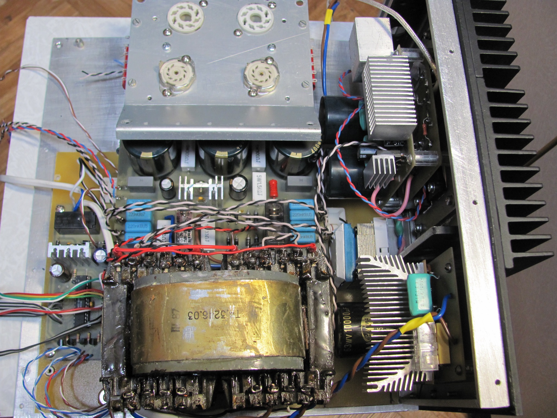

    Цитата Сообщение от Казатель Посмотреть сообщение
    Так что передняя панель? Ты внутрянку покажи - это же самое интересное.

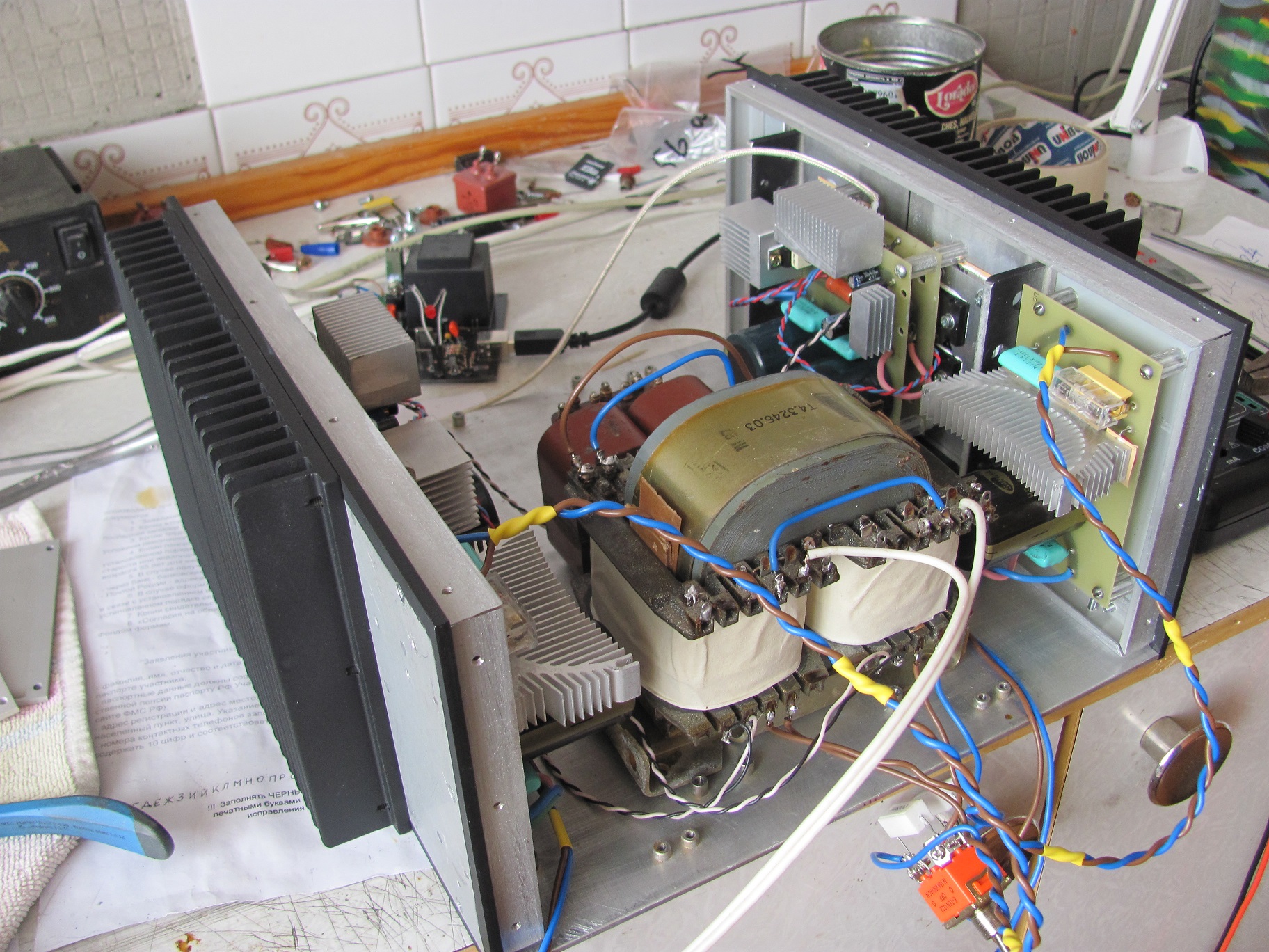

    Ну вот мой конструктив. Правда ламповый каскад здесь Айкидо, решил попробовать, да так и остался. Но с конденсаторами имени Deemona в накале. Фона вообще нет. Все в радиаторах, не люблю, когда полупроводники греются.
    Дешево и сердито - моножила из старых отечественных радиокабелей в фторопластовой изоляции.
    Это телекабель? Или те цветные, что мы с них кольца вязали? Так они как бы в свинце.

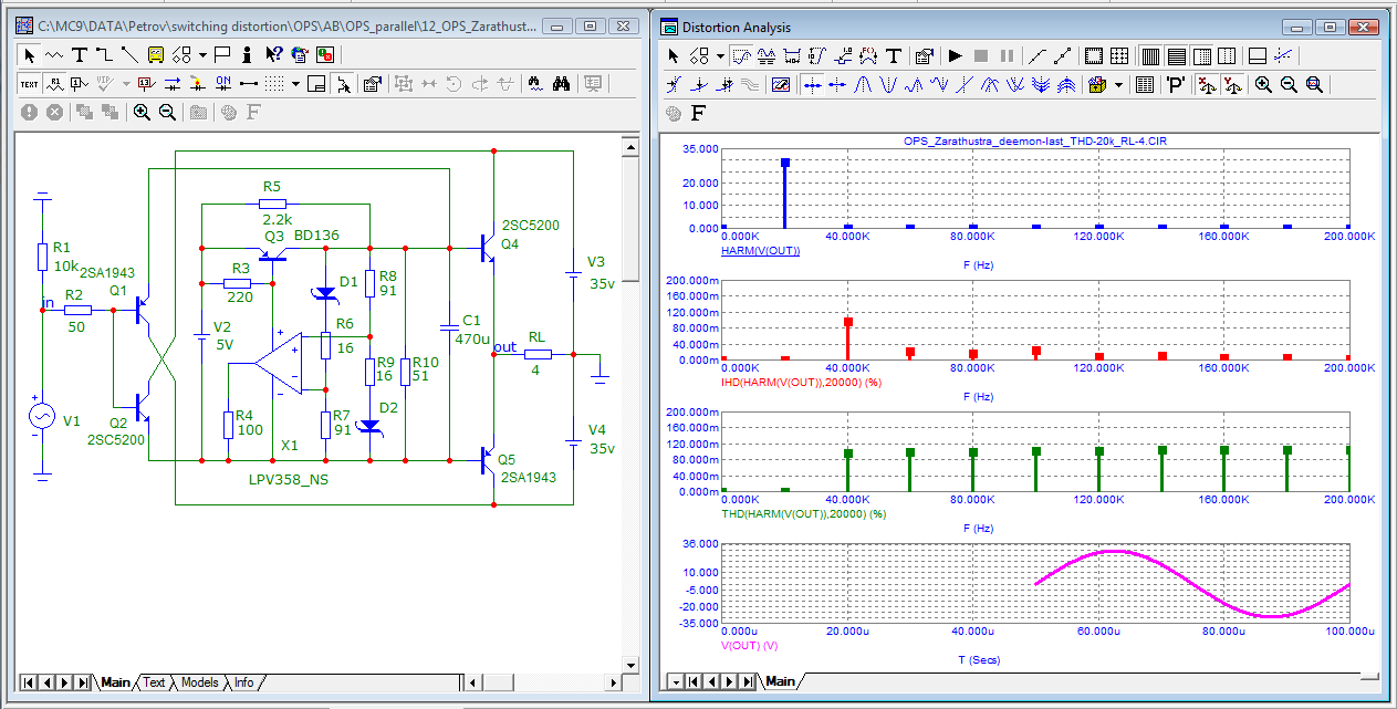

    С диодом Шоттки , блин , да хоть и с "германцем" вроде Д310 , или даже обычным кремниевым - ограничения тока так-таки нет ... но это получается ценой "разворота" батарейки при токовой нагрузке выхода. И если , например , мы решим , что надо бы ещё выходное сопротивление снизить - так в чём проблема , добавляем ещё ёмкости на выход ... тем более , что кондёры там небольшие по габаритам , на плате вполне можно предусмотреть место для нескольких в параллель .
    киса поделился опытом использования "батарейки" без конденсатора, и сообщил о вероятности защелкивания батарейки с конденсатором. Я также считаю что с нормальными ОУ не надо никаких конденсаторов, ведь он включается между входными и выходными транзисторами и от их качества сильно зависит и качество звука. Это все равно что использовать конденсатор на выходе усилителя, в то время как в нем нет необходимости.
    как видите на нагрузке 4 Ома практически нет никаких "разворотов" батарейки, а на нагрузке 8 Ом и подавно.
    "батарейка" на ОУ имеет неоспоримое преимущество на нагрузке 2 Ома. А если использовать спаренные выходные транзисторы, то и на нагрузке 2 Ома параметры будут соизмеримы. Но зато отпадает необходимость в термокомпенсации специальными датчиками. Роль термокомпенсации будут играть БЭ-переходы входных транзисторов. На этом закругляюсь.
    Нет, радиокабель. Не могу сейчас сфоткать. Он дома, а я на даче.
