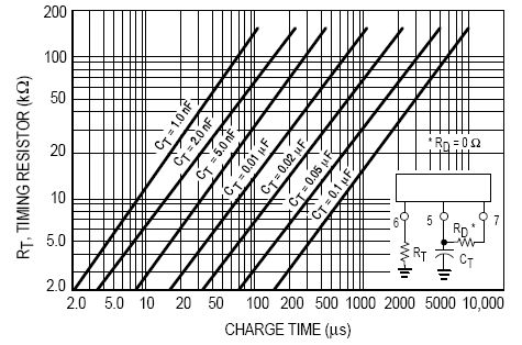

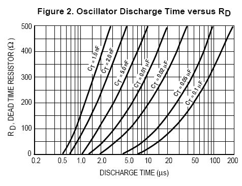

    Цитата Сообщение от Zvik Посмотреть сообщение
    Надо увеличивать мертвое время ШИМа, а в датащите я не нашел зависимость изменения DT от RT
    увеличь до 100 Ом, если стоит 47 Ом. Правда я всегда ставил 47 Ом.
    Попробуй:
    1) Убрать резисторы в питании ШИМ и драйвера, те что по 10 Ом.
    2) резитор 10 Ом в бустрапе убрать
    3) Rd=100 Ом
    4) Rf=7,5к для 90кГц
    5) убери тот диод FR107
    6) Вот на фото график зависимости частоты, а так же величины сопротивления Rd от времени паузы.

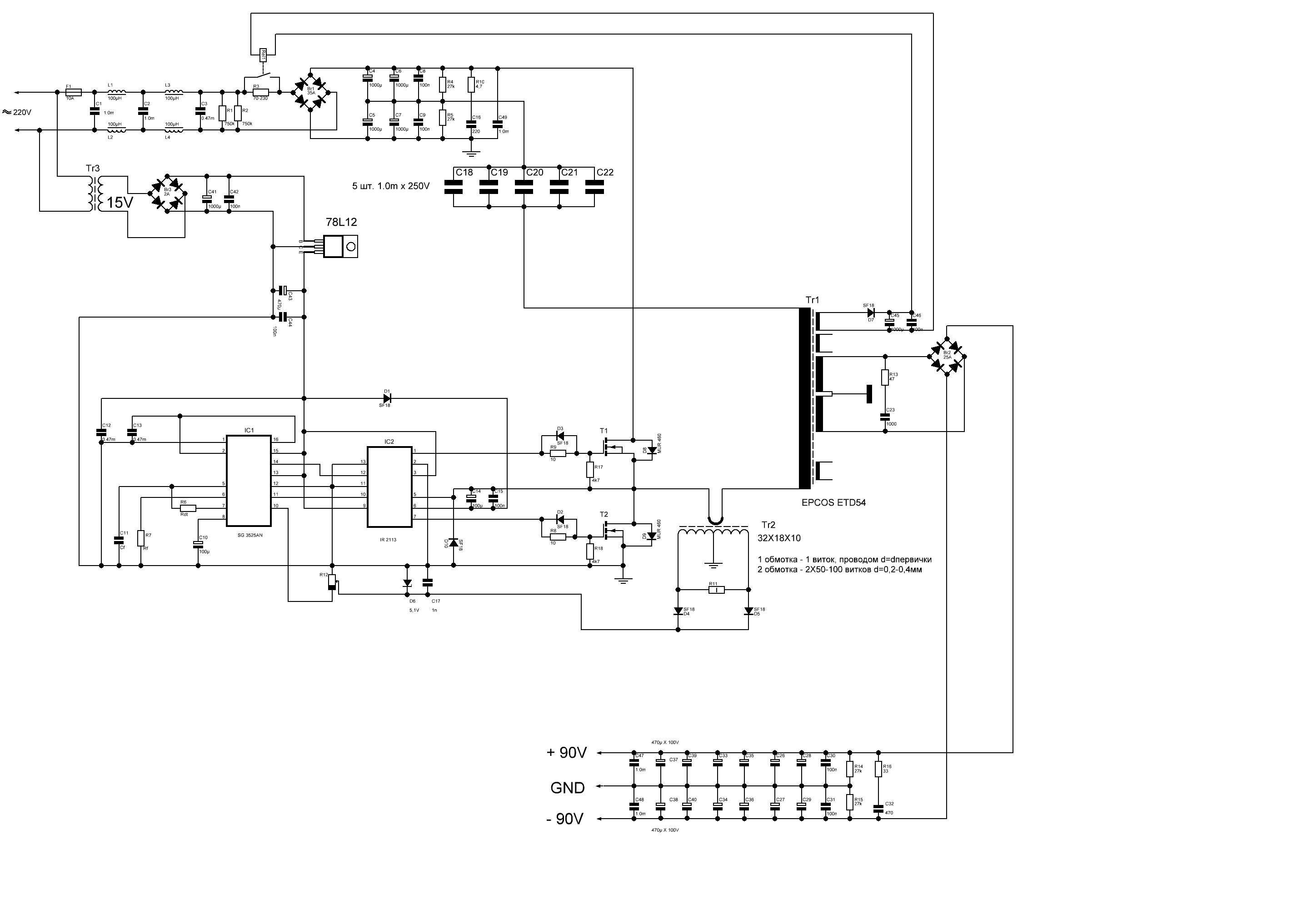

    вот моя схема.

    Графики я нашел сам минут 30 назат. Попробовал Rd увеличить до 470Ом, сразу, что бы было понятно, проблема в ДТ или же нет. При ДТ в 1,6мкс ничего не изменилось. Склоняюсь сейчас к тому, что феррит не способен работать на таких частотах, т.к. он отечественный.

    вот моя схема
    Диоды Д8 и Д9 должны стрельнуть как только сработает реле ,а Д10 параллельно антипараллельному диоду нижнего мосфета для чего ?
    этот диод ставят на всякий случай чтоб драйвер не убило выбросом напряжения, когда плата дюже кривая, а Д8 и 9 точно бахнут, на картинке опечатка наверное.

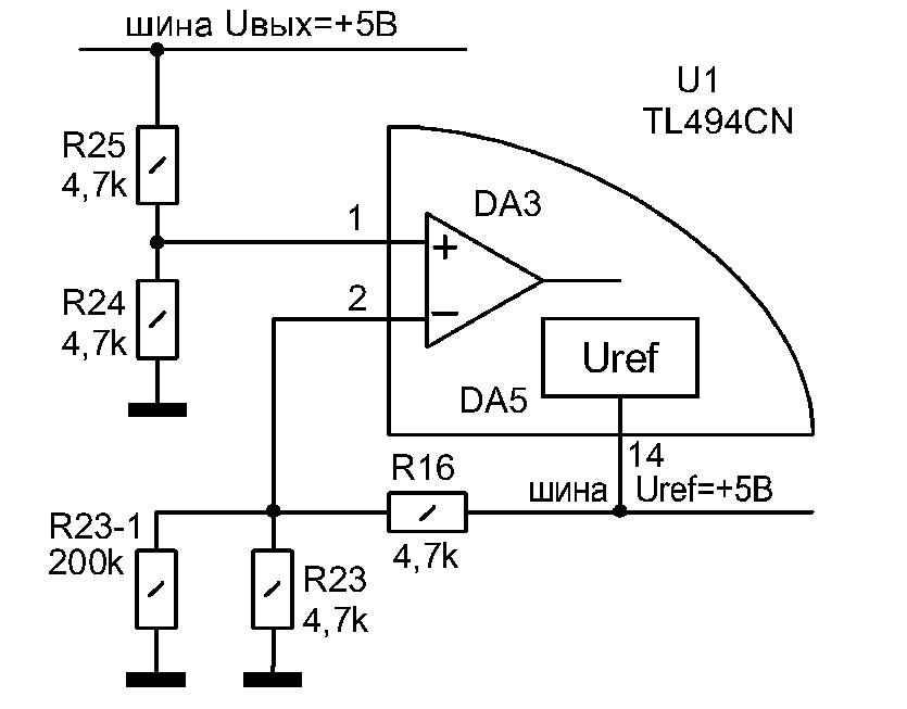

    Добрый вечер, как правильно расчетать цепи стабилизации по напряжению для TL494, может у кого-то есть формулы и вообще интересует описания работы ШИМ в этой микросхеме.
    Заранее благодарен.

    Спасибо, но уже читал, там только теория, но нет формул расчетов резисторов для делителей.
    Имелось ввиду расчет вот эти резисторов.
    вам надо почитать это , там и про делители и про использование опера , потом почитать шит на мс и применить полученные знания с пользой

    На схеме поста 7502 перепутано верхнее плечо с нижним на IC2
