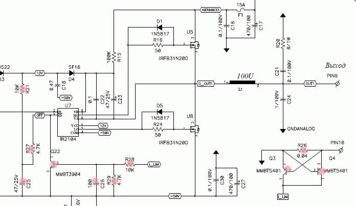

    Цитата Сообщение от Tranzit Посмотреть сообщение
    самой простой усилитель D класса
    чет мне кажется, лучше выкинуть стабилизатор на 6 вольт и сделать нормальный левелшифтер, а компаратор запитать от +/-15 и емкостя по высокому питанию надо бы по больше, а то придет известный композитор

    gromilalex,
    а как сделана защита?? или без защит он живой???

    Цитата Сообщение от kvazi Посмотреть сообщение
    gromilalex,
    Стандартная защита Королькова(токоограничивающая). Два транзистора и резистор(0.04Ом). У меня соединена с задержкой включения...которая из схемы 800w.pdf

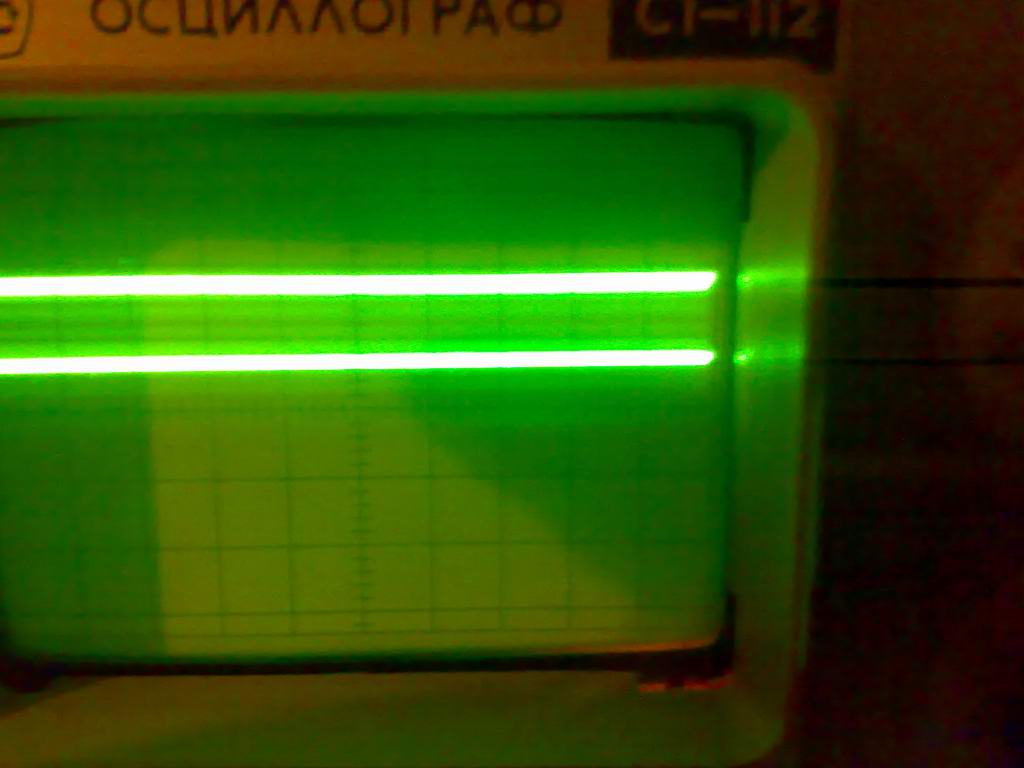

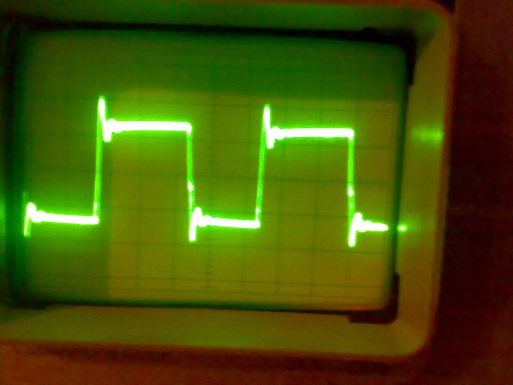

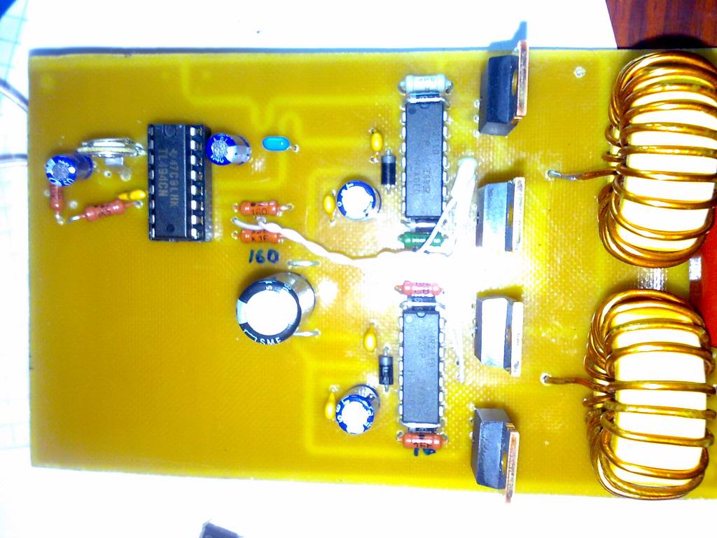

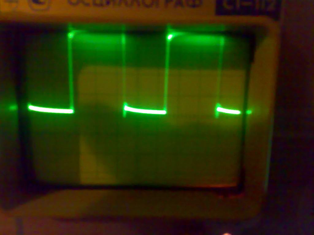

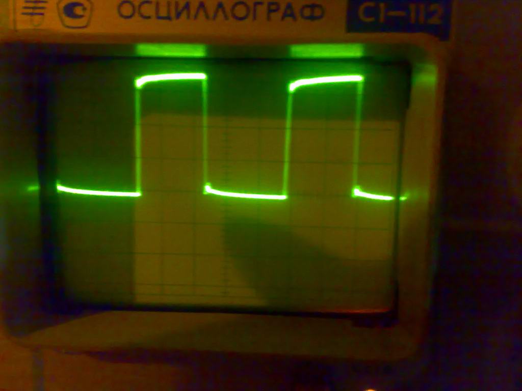

    Собрал ТЛ494+ир2110+ирфб52н15д. Вот что творится навыходе.
    фотки:
    1) выход
    2)нижний мосфет(обеих мостов) М2, М4(затвор)
    3)верхний мосфетМ1,М3(затвор)
    4) 9 нога ТЛ494
    5) 11 нога ТЛ
    6) выход (разомкнул вход и дотронулся пальцем)
    что за фигня? греются мосфеты которые висят на U2. Собрал правмильно, проверял 6 раз.

    superamplifier, а теперь посмотри осциллографом на напряжения питания...
    gromilalex, а можешь нарисовать наглядно куда ты заводишь 2 коллектора??
    ну понятно что на SD а через что?
    ПС если не трудно ;)
    На базу транзистора задержки через резистор.

    нашел то что искал..
    так да?
    смотрел, питание ровное, 12В. так и не понял в чем дело..Менял ТЛ на КА7500 почти тоже самое, частота только чуть другая.
    так да?
    Абсолютно точно!
