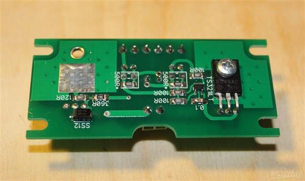

    Я понимаю, что для оптимальной теплопередачи нужно закрепить диоды под кристаллом транзистора. Не очень удобно, но выполнимо. Если, постараться, то и вполне технологично выходит:
Название:	Плата смещения.jpg
    Если использовать один транзистор в ТО-126, закрепленный на одном из выходных транзисторов, то должно быть не хуже.

    Ну и после выбора схемы батарейки, хочу нарисовать все таки полную ее схему с указанием всех типов элементов. Например как то так:
    В итоге имеем законченную плату, которую хочу купить на PCBWay.

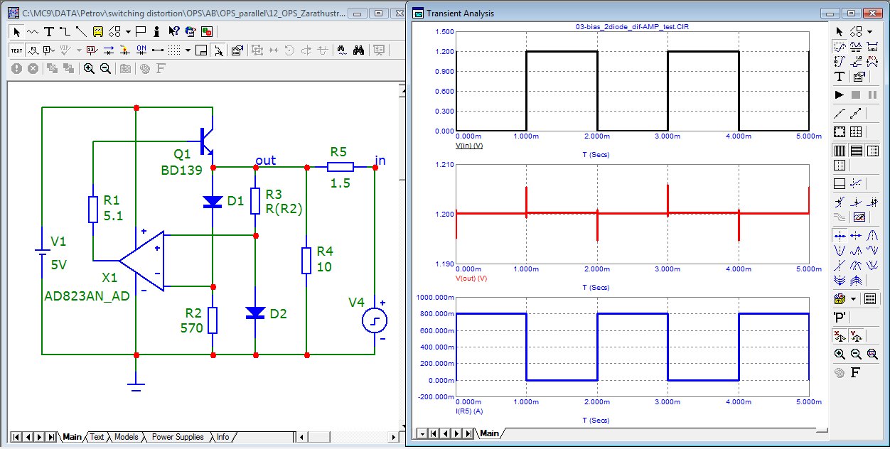

    Есть же простой вариант на LM358 с двумя диодами - да , ОУ тихоходный , зато кондёр на выходе Электролит , скажем , на 1000 мкф берёт на себя быстрые скачки тока батарейки , а медленные - "выгребает" ОУ со своей петлёй ... но в сумме-то мы имеем ровно то же самое , то есть ровный импеданс от нуля и до высоких частот . Притом даже лучше
    к сожалению модель с LM358 не работает (модель LM358 кривая), поэтому использовал другую. Аналогичный тест выглядит так
    p.s. а более высокочастотные ОУ не любят емкостной нагрузки

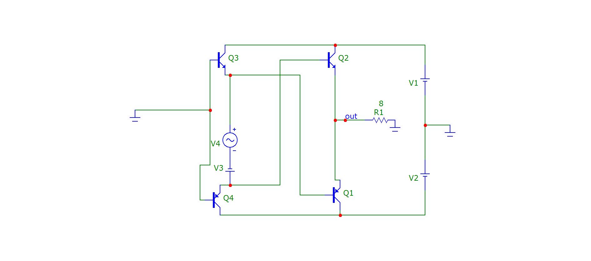

    Быстродействие источника смещения и не должно быть слишком большим. Иначе все искажения, связанные с модуляцией источника смещения усиливаемым сигналом, получим на выходе.
    Отсимулировал выходной каскад Заратустры
    Питание +-35 В, ток покоя 100 мА, транзисторы MJL21193/21194
    Переменное напряжение на источнике смещения - 100 мВ/1 кГц
    И вот что на выходе
Название:	Выход сигнал.JPG
    Чтобы эффективно подавить эту бяку, постоянная времени источника смещения должна быть хотя бы на пару порядков больше максимального периода полезного сигнала.
    Впрочем, при применении термодатчика на отдельном транзисторе данное условие как правило выполняется.
