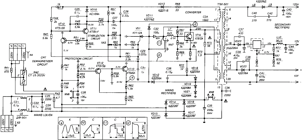

    Цитата Сообщение от LAZZER Посмотреть сообщение
    Теперь понял, просто я никогда не ставлю эти конденсаторы и удалил их из всех своих аппаратов, поскольку без хорошего заземления от них вреда больше чем пользы. А без этих конденсаторов, ёмкость между входом и выходом у ИИП будет намного меньше, чем у обычного сетевого трансформатора.
    Этот фильтр в ИИП работает и без заземления.
    CF3, CF4, CF5 создают короткий путь внутри БП для паразитного тока, текущего через межобмоточную ёмкость трансформатора, уменьшая долю ВЧ импульсного тока помехи, текущую по внешнему контуру, образованному сетевыми проводами, ёмкостью между входом и выходом БП источника сигнала и "общими" проводниками межблочников, вызывая падение напряжения на последних, добавляющееся к передаваемому полезному сигналу. Дополнительно внешний паразитный ВЧ ток ослабляется индуктивностью ТХТ (обозначение по тому же рисунку).
    Для эффективной работы такого фильтра общая ёмкость CF3, CF4, CF5 должна быть намного больше паразитных Сп1, Сп2.
    Совсем без CF3, CF4, CF5 синфазная помеха от ИИП может быть такой, что лучше бы больше помех из сети лезло.
    Цепи заземления, имея на частотах этой помехи относительно большое индуктивное сопротивление, в данном случае погоды не делают. Третий сетевой проводник PE служит для защиты от возможного удара током при касании металлического корпуса аппарата, а не для подавления помех.
    Если посмотреть схемы ИИП старых телевизоров с двухпроводным подключением к сети (пример во вложении), там можно увидеть те же самые помехоподавляющие элементы (L6, C23, C24, C36).
    Без заземления такой фильтр не безопасен и работает хуже чем с землёй.
    Всё это правильно, верно и я с этим согласен. Однако всё это теория, а теория с практикой иногда довольно сильно расходятся, яркий пример тому плохо звучащая аппаратура с отличными параметрами. Казалось бы, всё сделано правильно, меряется отлично, но не звучит. Я считаю, что от конденсаторов CF3, CF4, CF5 есть польза в устройствах самодостаточных с одним общим блоком питания, сделанных в общем корпусе к которым подключать ничего не надо, типа музыкальных центров, то есть без внешнего контура. В блочных системах, внешний контур образованный этими конденсаторами совместно с межвитковой ёмкостью трансформатора, наловит помех больше, чем подавят эти конденсаторы. Получается что-то вроде рамочной антенны, которая собирает мусор гораздо лучше куска кабеля. Чтобы не быть голословным, приведу пример из практики. Подключил телевизор к компу, на экране заметные помехи, замена кабеля ничего не дала, выпаял конденсаторы аналогичные CF3, CF4, CF5 и увеличил индуктивность ТХТ в БП компа и монитора, помехи исчезли. Аналогичные манипуляции приводили к улучшению звучания системы, где источником был комп и таких примеров у меня масса. Из этого я сделал вывод, что паразитную межвитковую ёмкость нужно снижать всеми возможными способами.
    За такое головы нужно отрывать разработчикам. Несколько лет назад делал разводку коллективной антенны в доме без заземления с подобными ТВ, так пришлось работать в перчатках, чтобы током не било.

    Цитата Сообщение от Фэн-клуб "Звездочка" Посмотреть сообщение
    Удаление емкостей CF3-CF5 по той схеме, через которую эти помехи замыкается - вот безграмотное решение, которое вызвано полным непониманием работы ИИП.
    Безграмотное решение это подвергать человека опасности удара током при двухпроводной сети. К тому же я не просто удалял эти конденсаторы, но и сильно увеличивал индуктивность ТХТ, которая с помехами попадающими в сеть неплохо справляется.
    Было бы интересно посмотреть на человека, которому вы будете объяснять, что его комп бьётся током потому, что так задумано и что помехи появляются на экране ТВ при подключении компа потому, что БП спроектировал грамотный спец. Интересно что он о вас подумает после таких объяснений и куда пошлёт.

    LAZZER, почитай вот эту статью для начала http://www.next-tube.com/ru/articles...y/SupplyRu.inc и разберись, что к чему. Подсказка - X и Y-конденсаторы не имеют отношения к работе диодов, ты их со снабберами путаешь. Да и одним синфазным фильтром тоже сыт не будешь.
    Потом почитай, какие требования безопасности предъявляются к Y-конденсаторам.
    В каком-то частном случае какие-то заметные составляющие помехи могут уменьшиться, но в принципе, внося такие изменения в просчитанное (и проверенное на ЭМС) устройство, нужно учитывать ёмкость обмоток синфазника, ограничивающую его эффективность на ВЧ, и расположение минимумов и максимумов на АЧХ ППФ. Если, к примеру, один из максимумов совпадёт с частотой преобразования, может произойти существенное увеличение уровня создаваемой помехи, а если он попадёт в диапазон изменения не фиксированной частоты преобразования (к примеру, в обратноходе, работающем в граничном режиме), может возникнуть и сильная модуляция уровня помехи колебаниями сетевого напряжения и тока нагрузки.
    В аппаратуре класса II, работающей без заземления, используются конденсаторы Y1, имеющие наибольшую электрическую прочность, а их ёмкость ограничена допустимым током утечки.
