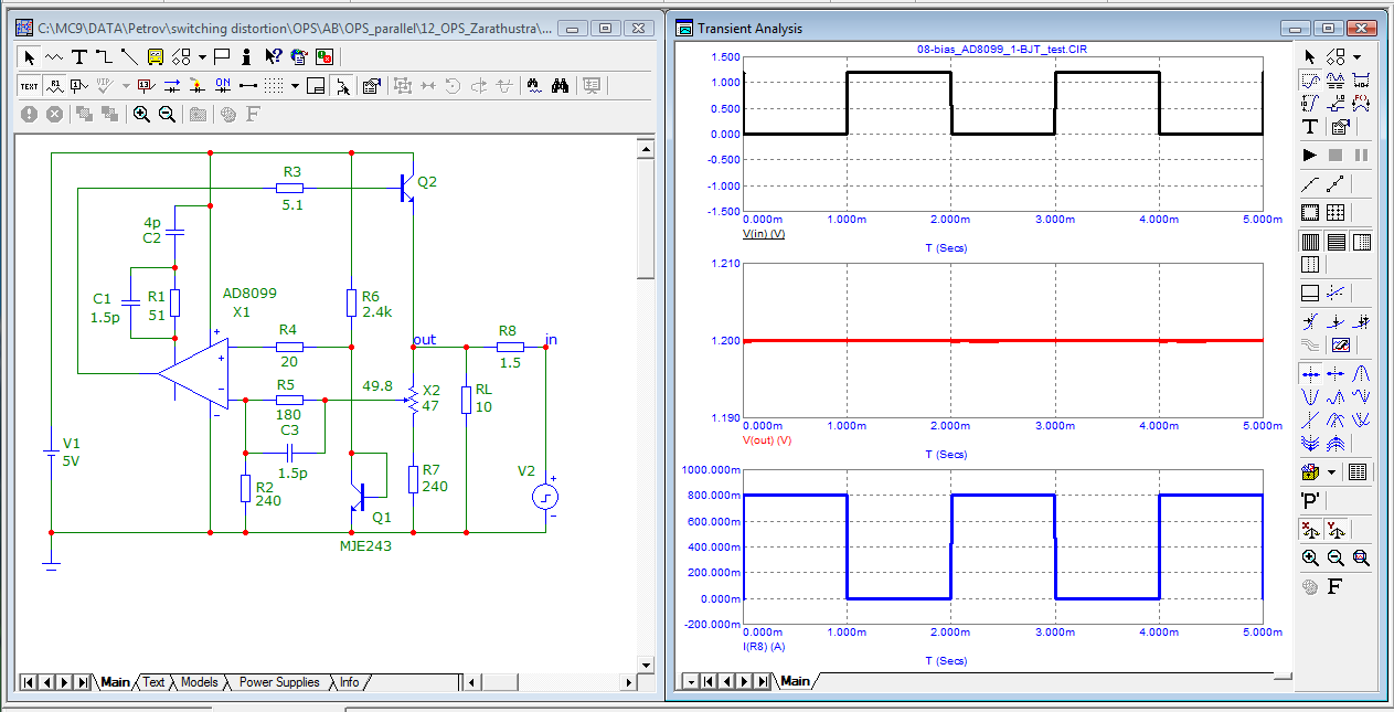

    меня спрашивают какая "батарейка" наилучшая по результатам тестирования. По моим понятиям "батарейка" должна быть на быстродействующем ОУ с высоким первым полюсом которая обеспечит синфазность ее сопротивления с сигналом.
    Примером такой "батарейки" может быть эта:
    Использованный ОУ имеет частоту первого полюса 200 кГц и в данной "батарейке" работает с Ку ~2.
    В качестве температурнозависимого датчика я бы использовал транзистор Дарлингтона (pnp или npn) в корпусе ТО-126 для удобства крепления на корпусе выходного транзистора если ОУ позволяет работать с единичным усилением. Если использовать обычный транзистор, то Ку ОУ будет равен примерно 2 и условия работы ОУ будут более благоприятные для стабильности.
