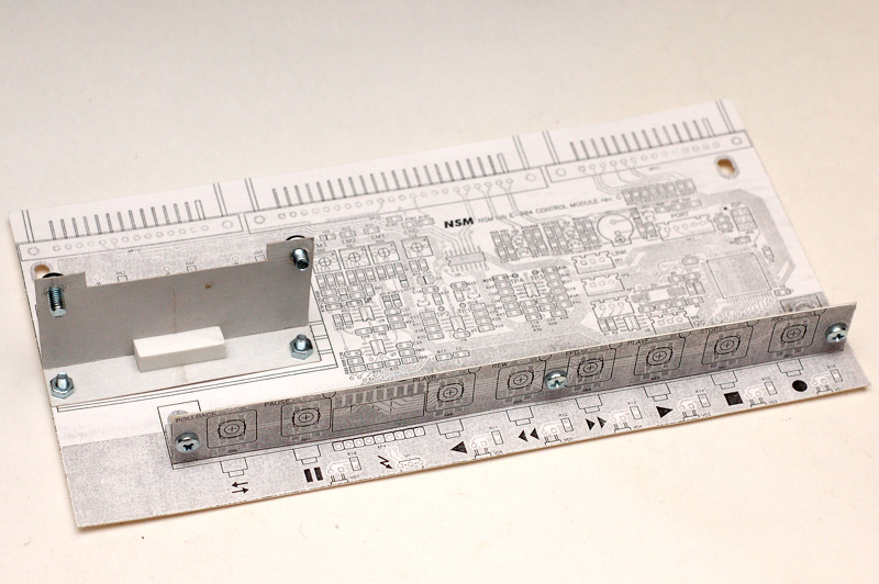

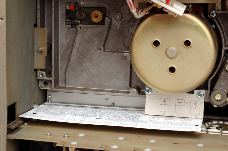

    Примеряю платы из картона
ID:	361931 Нажмите на изображение для увеличения.
ID:	361932 Нажмите на изображение для увеличения.
    Так и не решил, делать такой уголок для транзисторов с креплением под двигателем, или поставить на плате отдельный радиатор. Оба варианта на плате предусмотрены. Плата нового БУ на JLCPCB получается 20.77$ с доставкой за 5 шт. (это минимально возможное количество). Дороговато
