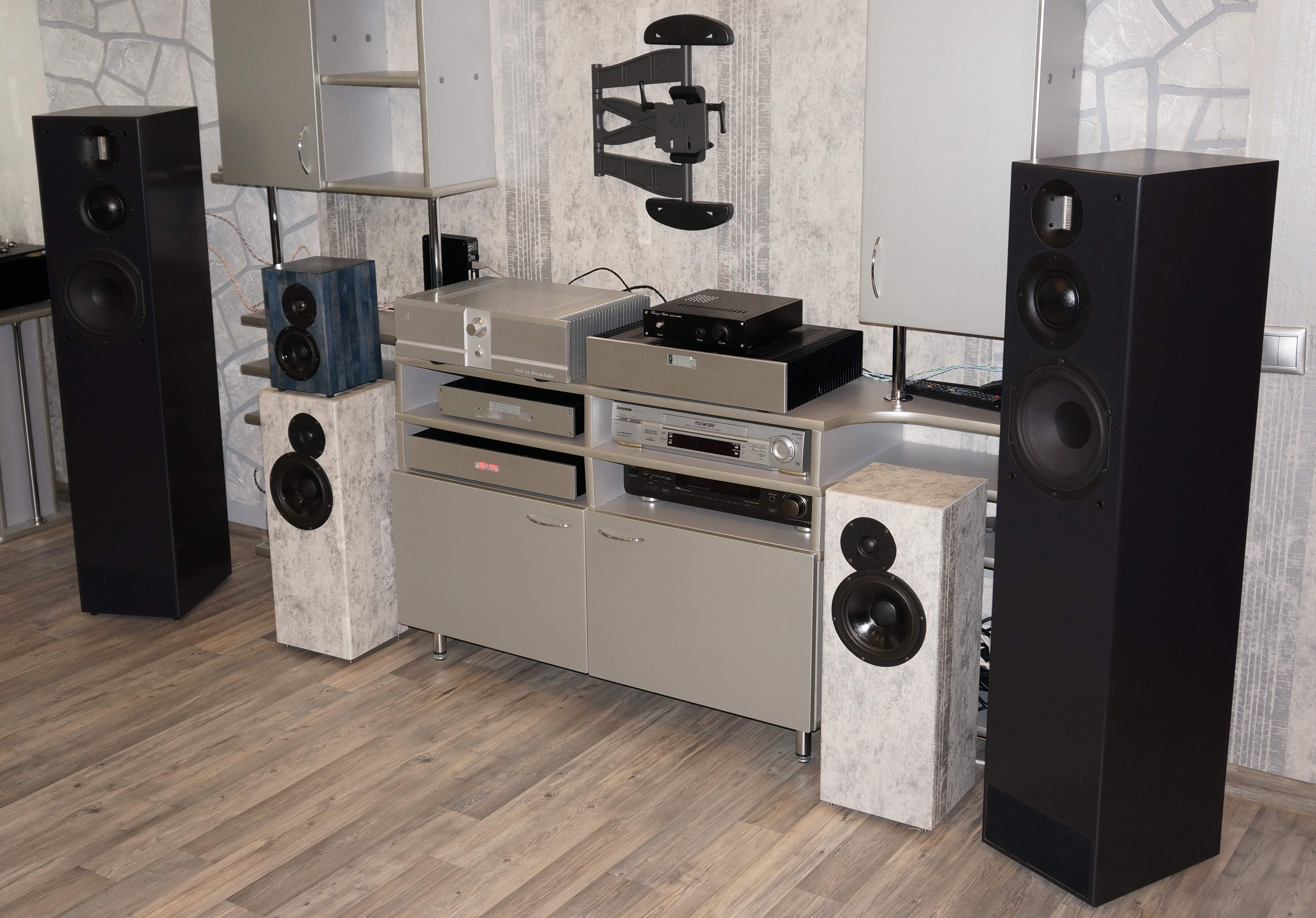

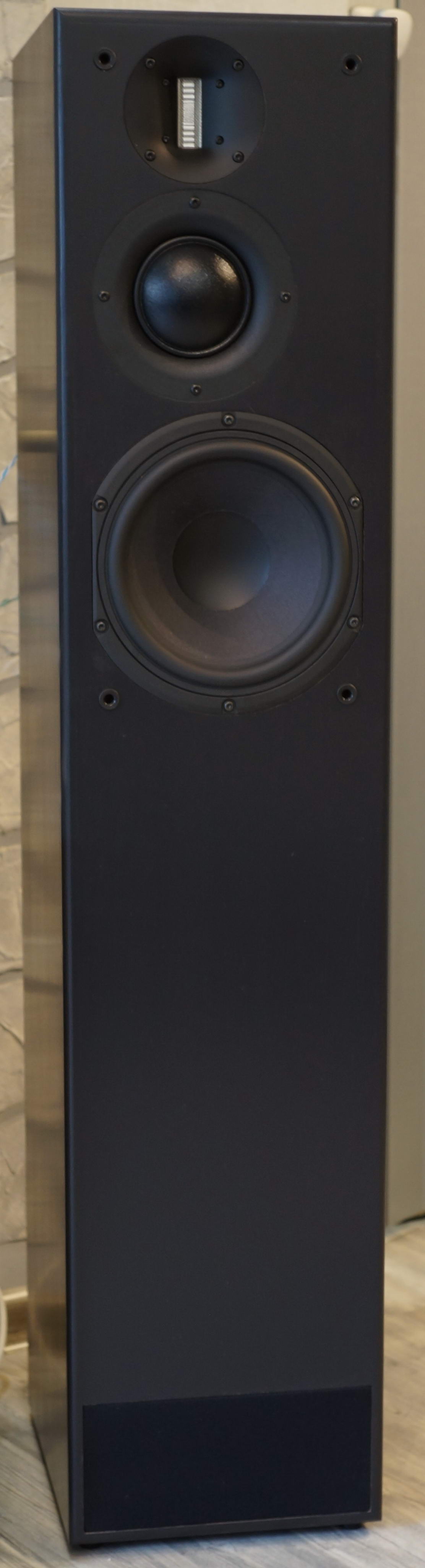

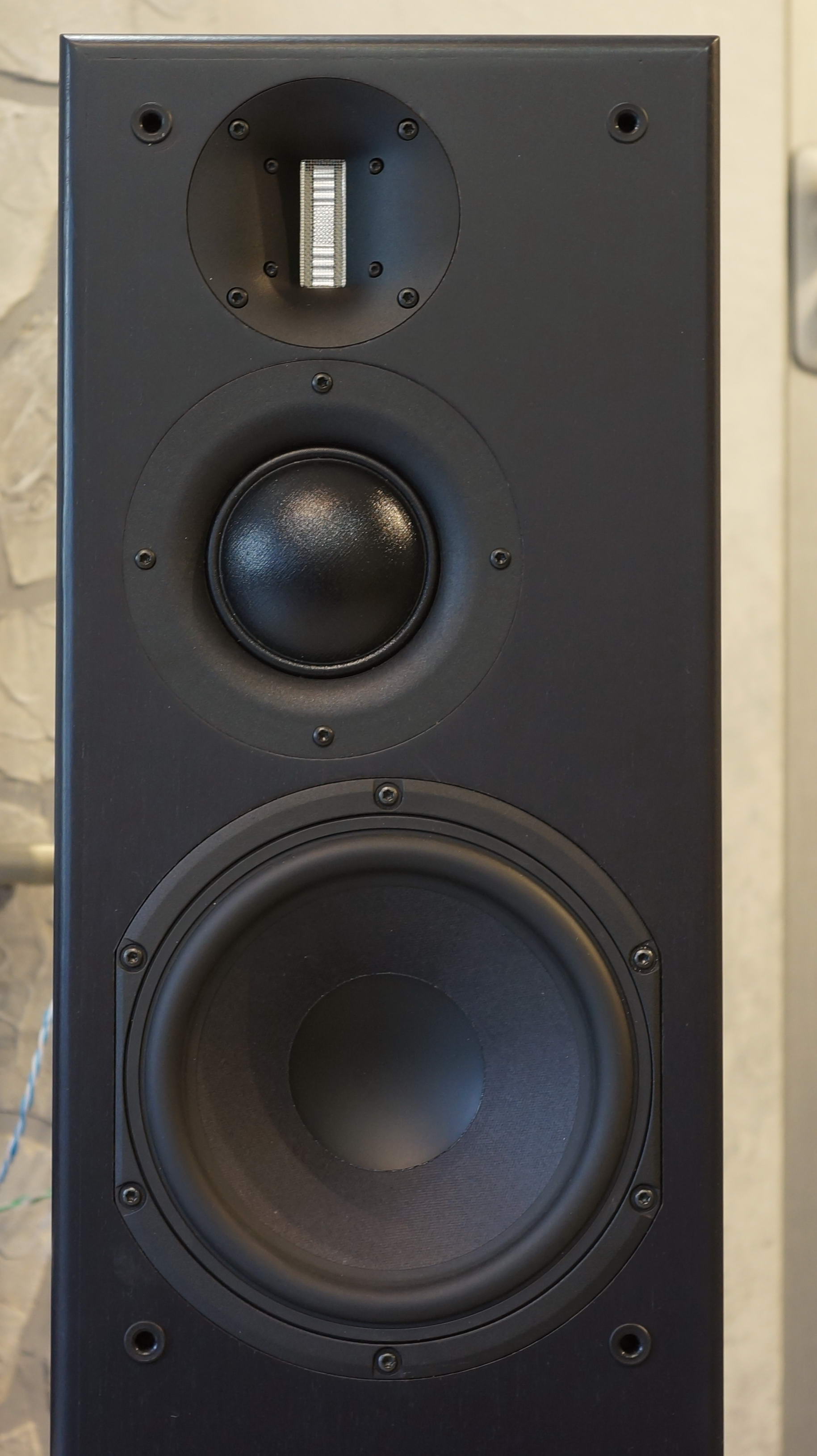

    Получил на днях посылочку. Серената. В шпоне. Качество отделки очень хорошее.К звуку никаких претензий.Все отлично. Алексей Спасибо.

    Александр, рад что все понравилось. За фото отдельное спасибо!

  6. #726
    15.02.2006
    201
    По умолчанию Re: Отзывы об акустике Алекс.К
    На фото не вижу шпона, зато вижу стыки у верхней кромки. Не туда смотрю?
  7. #727
    31.05.2012
    г.Ейск
    1,844
    Шпон венге тонирован ( шесть слоев масло с воском ), стык - результат раскроя, не брак , а особенность конкретной технологии. Аналогичные корпуса в другом шпоне были на росхайэнде 2016.
    Последний раз редактировалось Алексей Коваленко; 15.07.2017 в 10:28.
    С уважением,Алексей.
  8. #728
    15.02.2006
    201
    Сделаете лучше? .
    Алексей, вы не воспринимайте любую критику (а это даже не критика, а...не знаю, то что написано и ничего более) в штыки. Просто по данным фотографиям это выглядит как некачественная покраска, шпона на ФОТОГРАФИЯХ не вижу даже сейчас, наверное такие фотографии. На РХЭ последнем к сожалению не был, но видел фото - с таким шпоном как там этот стык смотрелся бы по-другому и наверное не вызвал бы вопросов.
