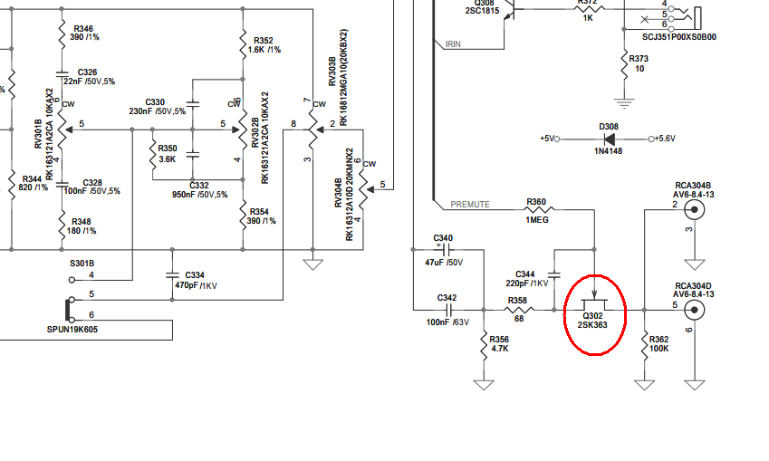

    меня еще один вопрос интересует - неужели Jfet ПРЕ-Мути совершенно никак не влияет на звук?
  17. #736

  18. #737
    28.12.2012
    4,089
    По умолчанию Re: Посоветуйте усилитель
    Че такое jfet премюти?
    транзистор JFET (полевик) Q302 в схеме преда на выходе с преда.
    через этот транзистор проходит сигнал. неужели это такой супер прецизионный и линейный транзистор, что не вносит никаких искажений?
    он нужен в схеме - для того, что бы глушить сигнал, во время включения, переключения и при нажатии "MUTE"...
    хм.

    и кстати кондер рядом С340 - тоже надо на неполярный заменить. там пред питается от двухполярки, значит на выходе нету никакого пол напряжения питания.
    Не , пред пока не трогаю - баг в мощнике
    значит вырезать софтклиппинг и два электролита в каждом канале заменить на неполярные.
    ---------- Сообщение добавлено 20.01 ---------- Предыдущее сообщение было 19.55 ----------
    С103 и С139
    С104 и С140
    софт клиппинг удаляется путем выпаивания транзисторов Q101 - 103 - 104 - 102
    С103 и С139
    С104 и С140
    Просто транзисторы выпаять?
    Я видел кто то перемычки выдирал
    И смысл не совсем понятен он же тумблером отключается
