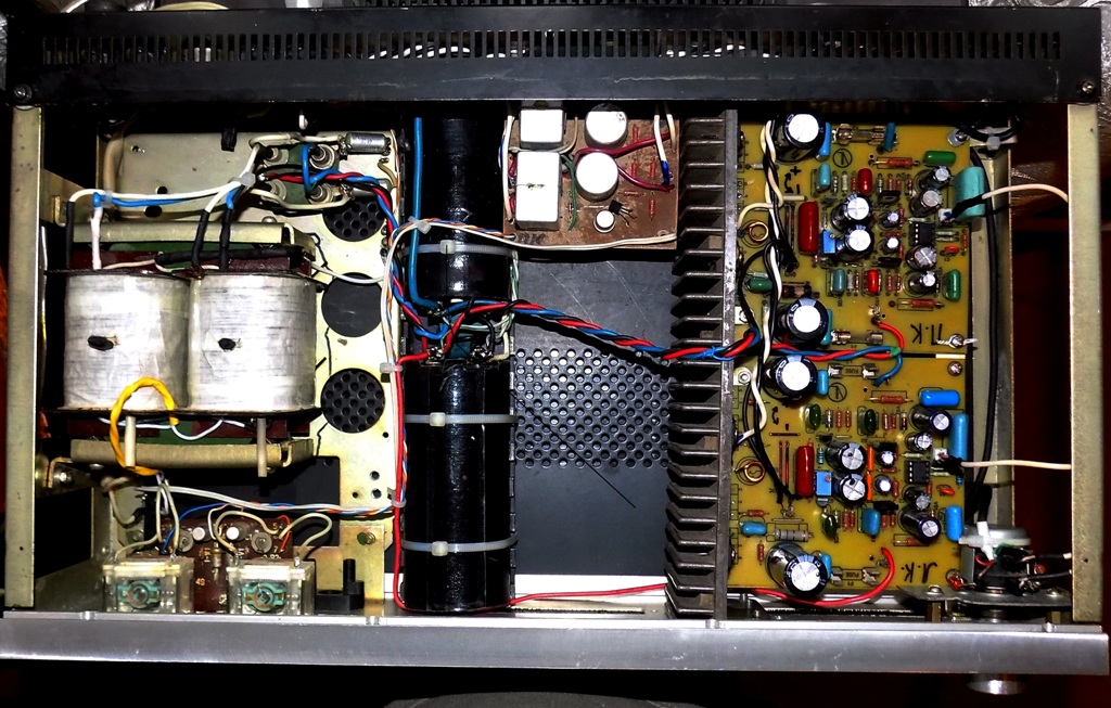

    до железа этот УМЗЧ дошел или все умерло в процессе ?
    Доходит, почти готово, осталось сделать замеры, но, как всегда время. Корпус от Одиссей-002-стерео

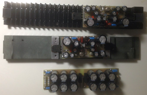

    Собрал и проверил с лабораторным БП (+\- 30 В) неинвертирующий вариант (пока на панельке 544УД2А, планируется AD797)
    Предварительно получил следующии х-ки:
    Выходная мощность 50 Вт\8 Ом, 90 Вт\4 Ом, 160Вт\2 Ом (кратковременно)
    Искажения на 10 кГц\40 Вт\8 Ом не более -100 дБ
    Полоса по -3дБ (между ногами 1 и 8 ОУ корр.емкость 18 пФ) 2.5 МГц
    Коэфф. усиления 14.3 (в цепи ОС сопр. 300 Ом и 4 кОм)
    Напряжение смещения 70 мВ на одной плате и 90 мВ на другой. Балансировочный подстроечник пока не впаян, место на плате под него есть.
    Ток покоя выхлопа примерно 50 мА - не нашлось нужной крутилки, поставил временно 50 Ом, потом заменю и ток покоя выставлю 100 ... 120 мА.
    Меандр (с отлюченым входным ФНЧ и без катушки в выхлопе) имеет выброс примерно 10...15%, без звона - нужно будет раза в полтора увеличить С7, С8.
    Скорость нарастания получилась примерно 40 В\мкс
    Треугольник вплоть до 100 кГц и амплитудой 20 В чистейший.
    Вход в клипп - хороший, выход - небольшой быстрозатухающий звон (ампл. вольта в полтора). В общем, вполне нормально.
    Ну и номиналы резисторов\ конденсаторов слегка отличаются от схемы первого поста.
    Первым делом вставлю в корпус и послушаю, ничего не меняя. Наведу красоту. Потом подкорректиую схему ну и более тщательно измерения сделаю.
    Габариты ПП 90*45 мм, СМД резисторы и конденсаторы располагаются со стороны дорожек.
    ПП не совсем по феншую - потому как высота радиаторов всего 50 мм (корпус 320*320*55 мм), пришлось выходники раздвигать вширь.
    Во вложениях фото плат (сопля на плате - забыл дорожку и радиаторов с блоком питания (9900мкф\плечо, 19800 мкФ\канал)
