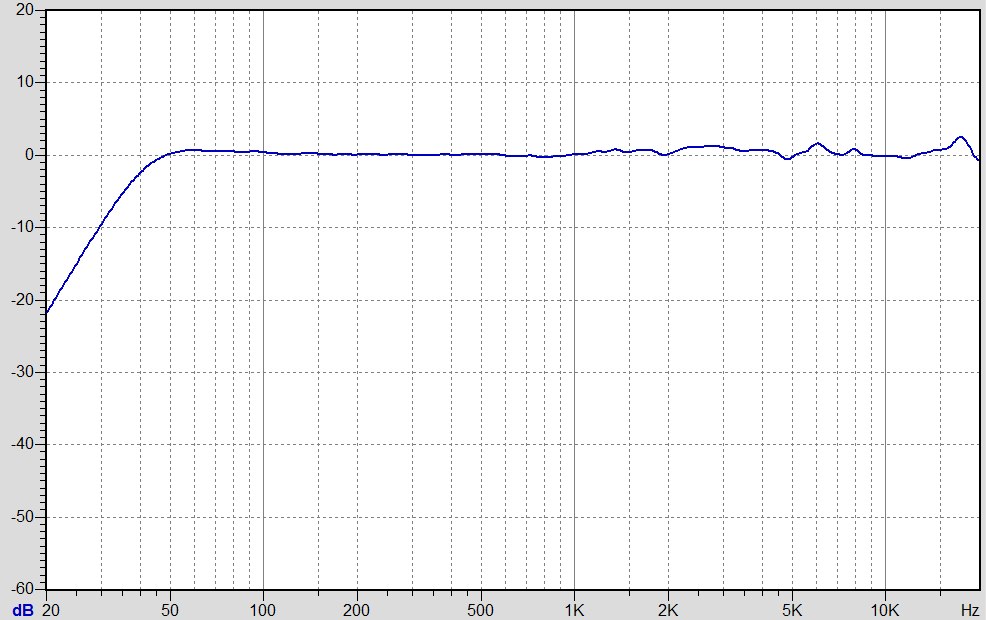

    Картинка красивая, даже очень!
    Андрей Константинович
