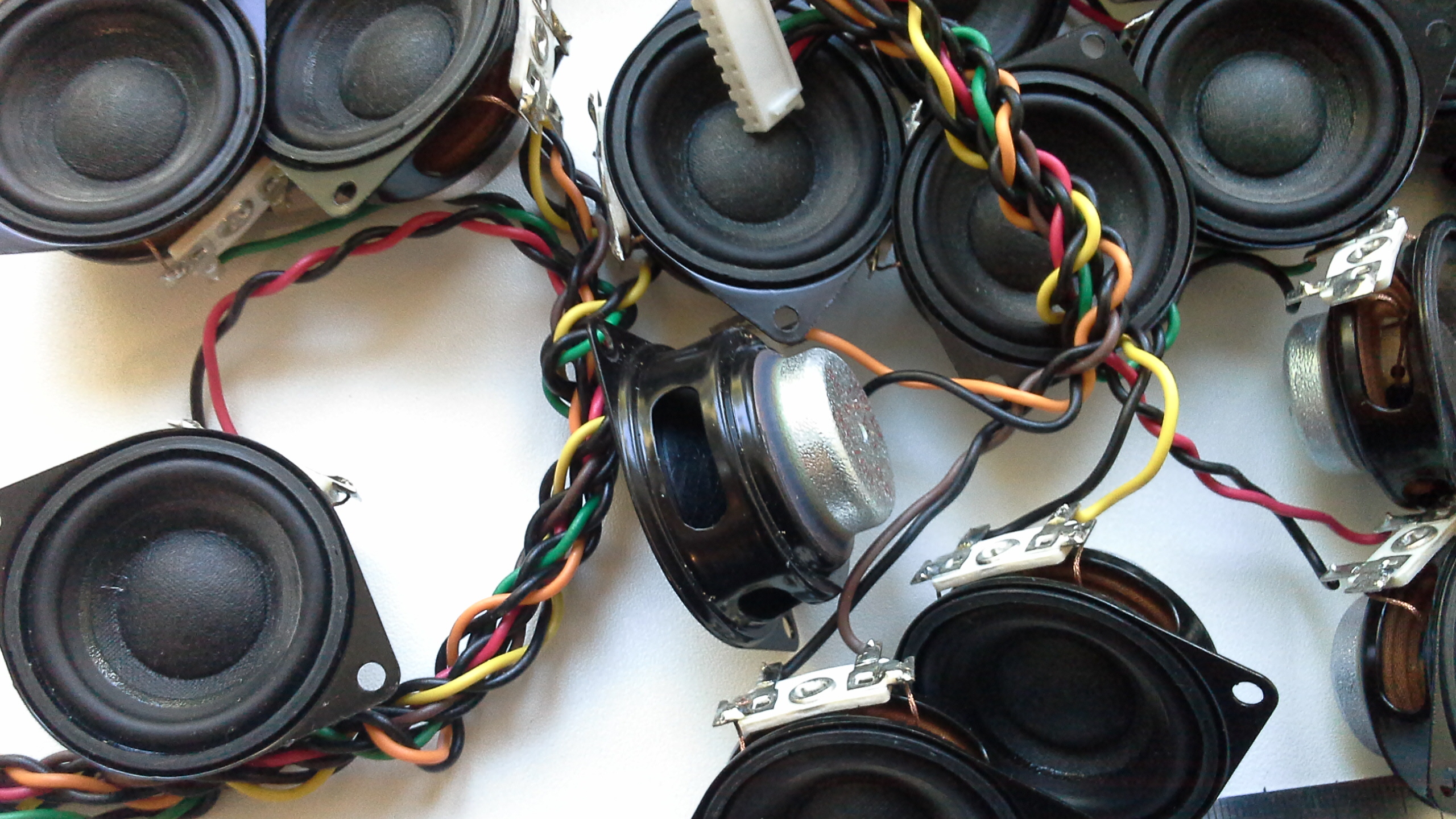

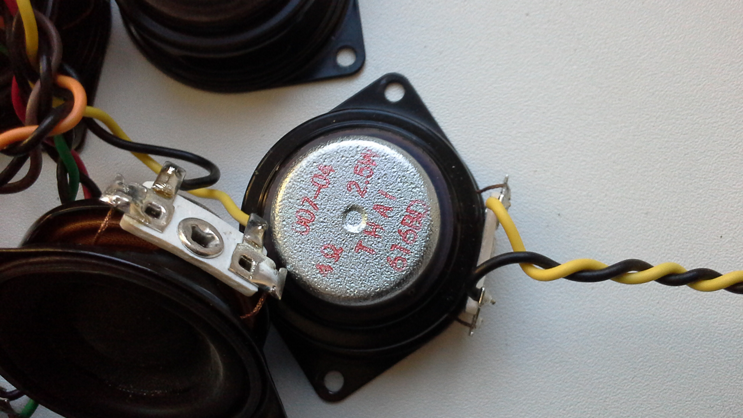

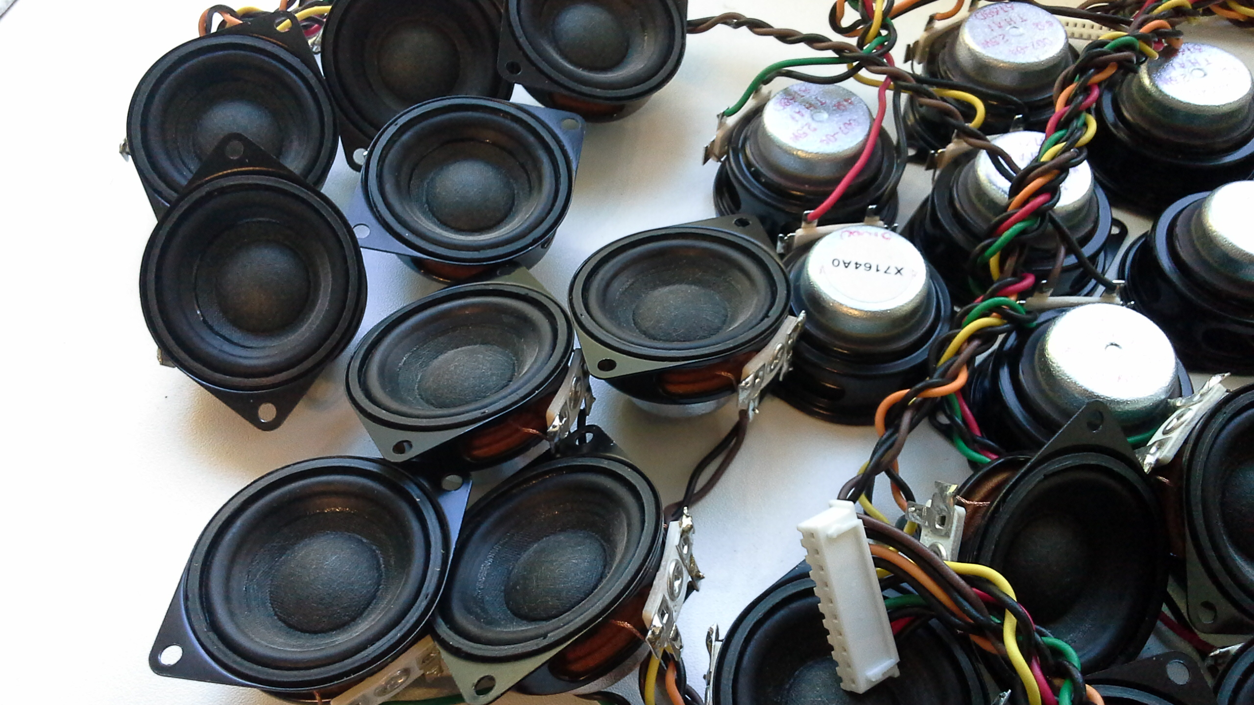

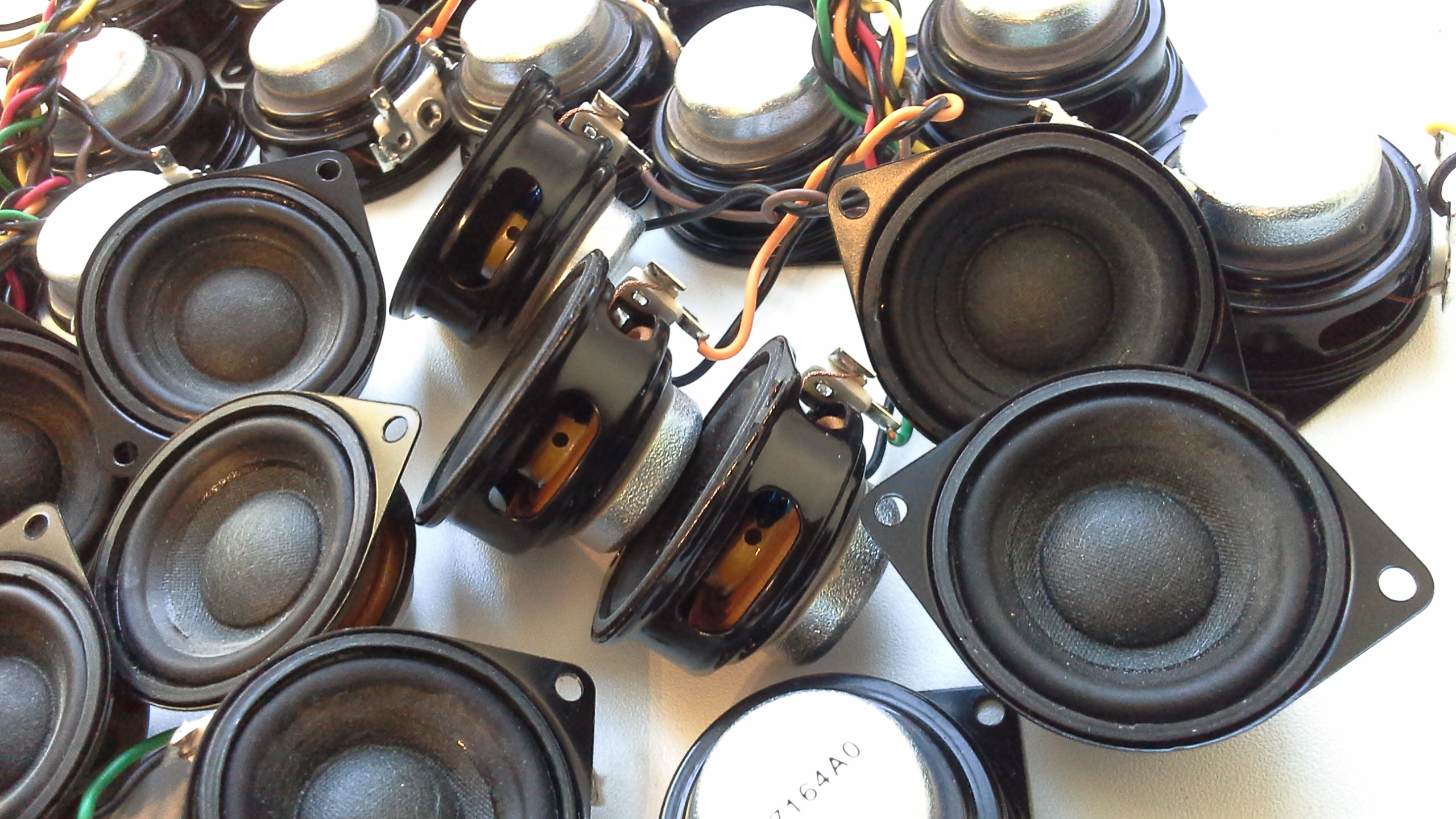

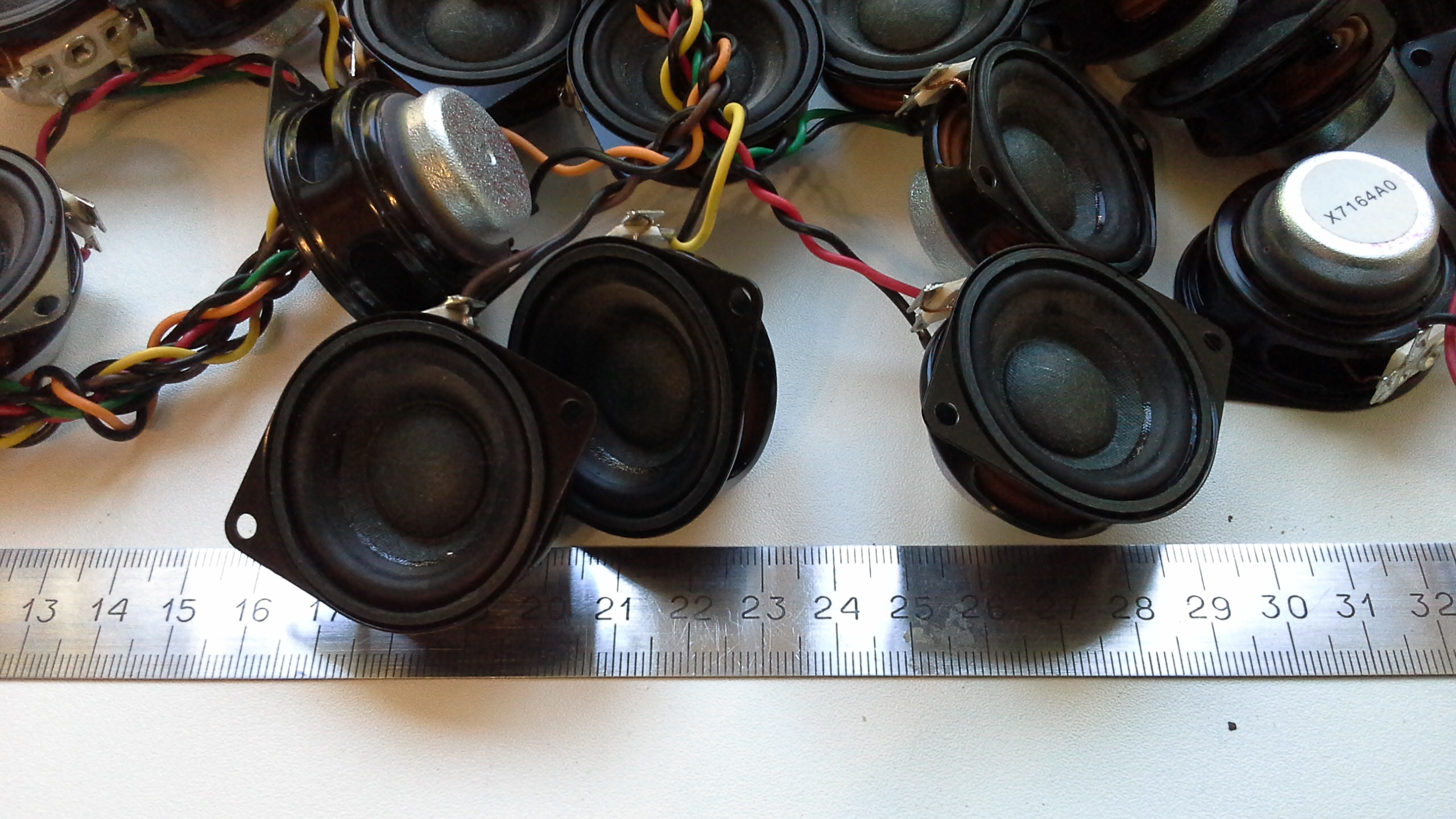

    По случаю приобрёл вот таких малюток (40шт) Диаметр 45мм.
    На скорую руку прогнал с генератора - от 200гц уже играют.
    Для ПРО вряд ли осилят - там суммарно площадь излучателя примерно соответствует 2 x 7", а вот для дома на "попробовать" хватит.
    Можно даже их от 500гц пустить, а на мидбас поставить дины покрупнее, даже можно сделать полнодиапазонную ас, правда "палка" получиться толстой ))

    Классные штучки, это из авто дины или из ТВ?
  6. #725
    18,840
    По умолчанию Re: Акустические системы колонного типа . (груповой излучать или в народе Палки)
    это из звукового проектора ямаха
    офф как говорит жена опять мусор домой принёс ))

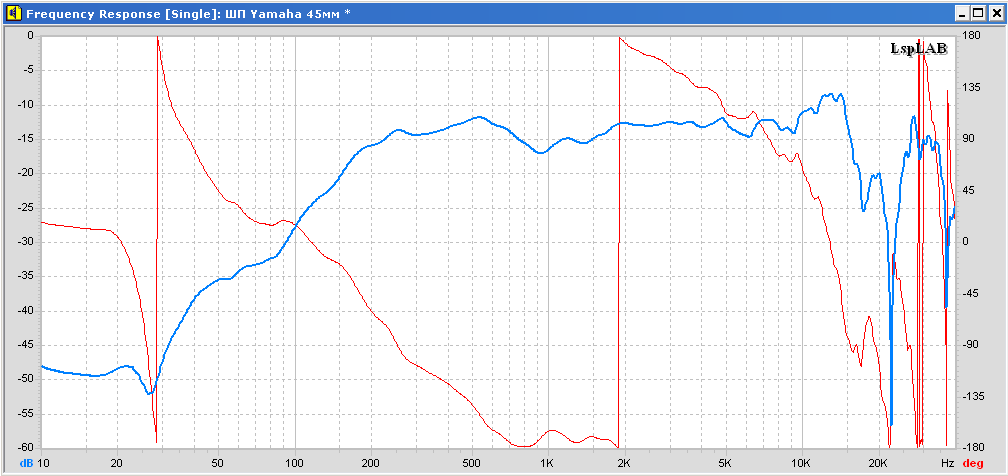

    Сегодня измерил АЧХ, ну не сказать чтоб прям совсем мусор.
    Максим а нет мысли на 8" запилить допустим на головах от evm я думаю это сильно избавит от проблем с мид басом а на вч применить конструкцию например как у fbt в посте выше. ?
    Михаил 1985, если и делать две полосы, то ВЧ/СЧ справа, мидбас слева (или наоборот). Разнесенные две полосы на большое растояние ничего хорошего не сулит. В больших ЛМ так и сделано, в независимости от колличества полос.
    Мне кажется, что в самой палке достаточной ширины (сантиметров 20, диполь-высокая доска) у Вас для батареи из 20шт, снизу будет герц 50. Но вот сверху двухлепестковость начнётся от 3,4кГц (для расстояний слушания больше метра-полутора). Получается предположительно, что нужна ВЧ и НЧ секция. Т.е. СЧ 100-2000Гц у Вас уже есть.
    Ясно, что пилить Вы полны решимости. А мне интересно ошибиться в своём прогнозе за Ваш счёт - у меня пока 10 пар разных, но почти одинаковых по размерам (85х45мм по гофру) динов от "последних" кинескопных телевизоров. Ясень пень, что с мусорки (конденсаторы от 100-200мкФх450В попадаются довольно редко, остальное не беру )))
    P.S. Буду также подбирать распределение динов по высоте. Критерий слуховой - максимальная частота стабильности "звукового образа" на свиптоне (см. мои "Фильтры"). Та пара, у которой больше, должна быть ближе к "слуховой оси", максимальная - на слуховой оси, минимальная - ближе всех к полу.

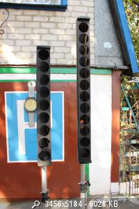

    Lands это те самые ?
  16. #735
    22.11.2007
    1,761
    Да Миш, они))) еще осенью соорудил пробную конструкцию, пол года насиловал, решил сделать компактнее.

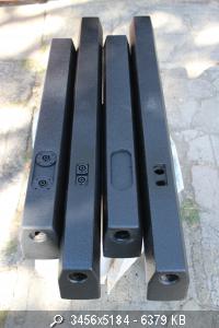

    Lands, какой литраж в твоих палках? У меня 300 мл/динамик. Правда и частота раздела высокая 250, задача была сч/вч из палки выжать без намека на мид. При работе (350 ватт) больше часа напротив тоннелей наблюдается легкое "шевеление" теплого воздуха.

    Максим, я тупо скопировал по размерам Димы. Тонелей у меня нет, ЗЯ. Смотрел кстати твои фото в ВК, так и не понял, они из трубы "сотки" или же гнутая фанера?
    2 комплекта тестил. Первый из гнутой фанеры был по 700мл на динамик ЗЯ. Когда понял что мида не вытащить, а драгоценные СЧ пропадают сделал в 2 раза меньший объем ФИ из канализационной трубы, смолы и стеклоткани. Первый комплект на гнутой фанере зарядил микролабами 3" и продал в кафешку. Файтали оставил себе.
