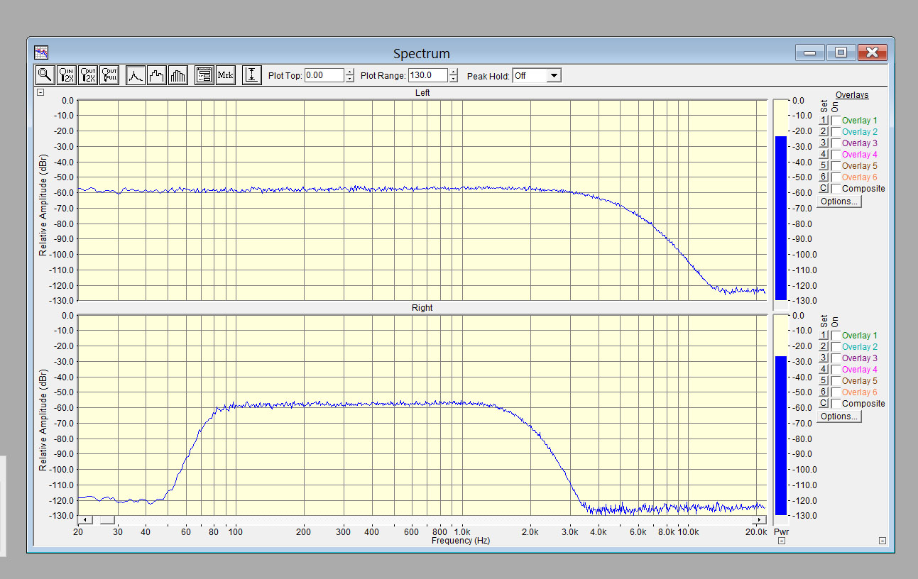

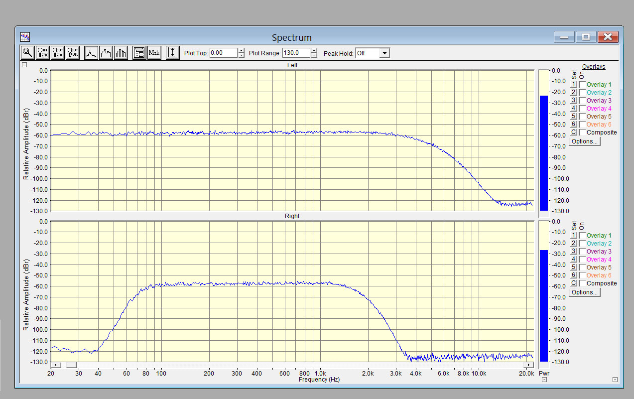

    По умолчанию Re: Цифровой программный кроссовер
    Снял АЧХ FFT фильтра.
    4К и 32К тапков. Показательно на НЧ, где при 4К не хватает крутизны фильтру. Хотя ИМХО, даже такого спада за глаза для сшивки с сабом.

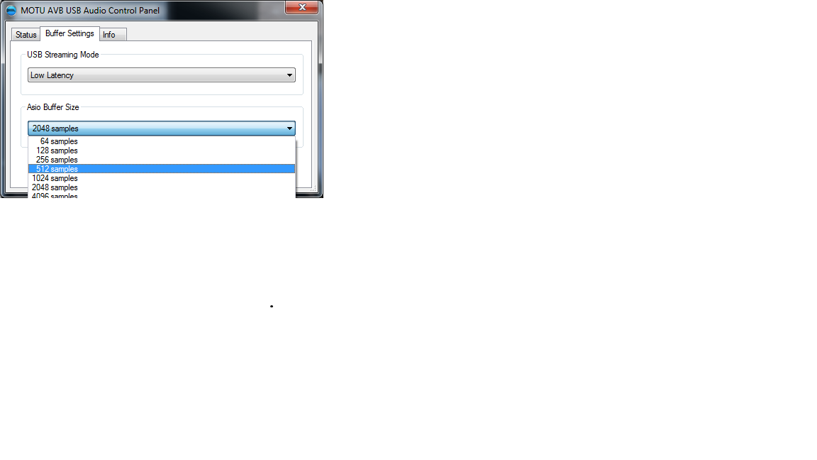

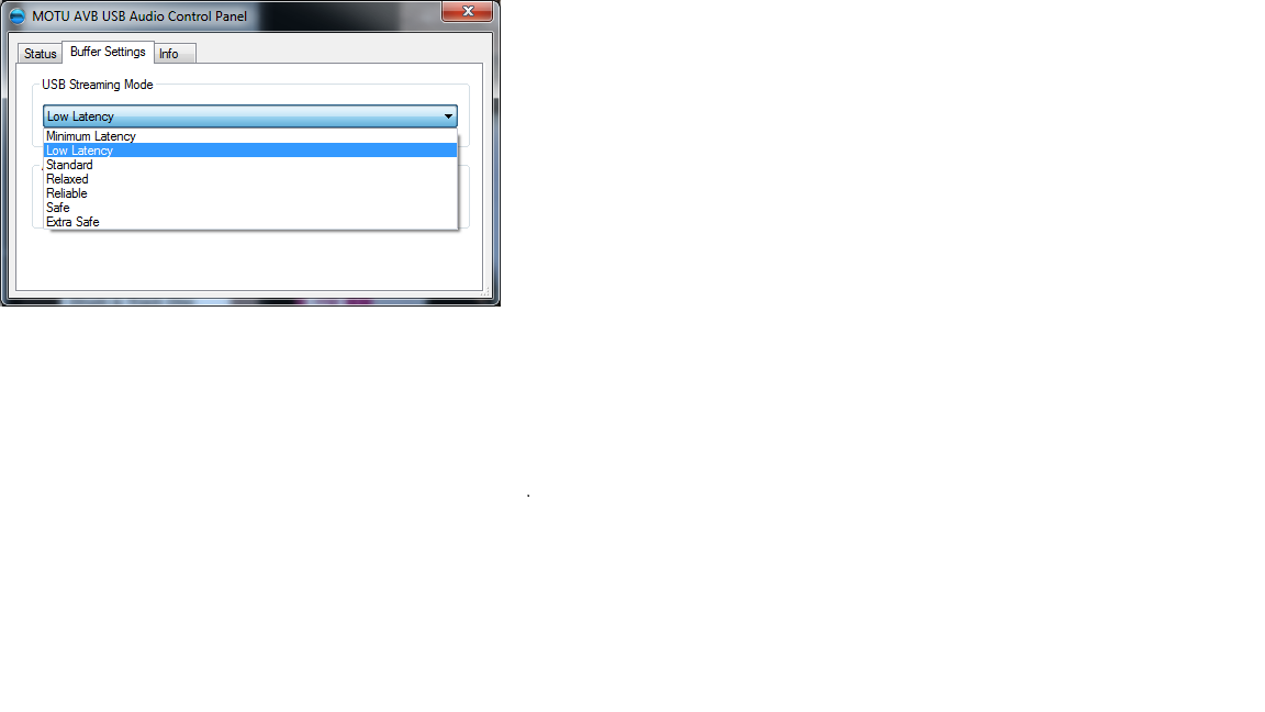

    Смотрю на этот долгий "спор" и думаю дай ка задам вопрос и может кто даст дельный ответ
    Программно в пк делю на 12 полос, вывожу через usb, через asio
    Вопрос состоит в том сколько ставить буфер в асио и какой ставить "стриминг"
    При
    low latency
    и буфере в
    512 samples
    12 каналов работают стабильно без заиканий и хрипов до 192,000 Hz
    Имеет ли значение для качества звука сколько и как ?
    При low latency
    Я-бы поставил safe и увеличил буффер до 2048. Или не увеличивал, если принципиальна очень низкая латентность.
    Что касается споров... тут просто непонимание, как изнутри работает ОС и как организован вывод звука. А непонятная технология всегда похожа на чудо. И объяснения от "адептов" этой технологии соответствующие.
    В программно-аппаратном мире идея заключается в том, что больший буффер требует к себе меньше "внимания" со стороны ОС - проверять его состояние и пополнять можно в относительно случайные моменты времени. Чем меньше буффер, тем более строгие требования к возможности ОС работать синхронно, своевременно пополняя буфер. Но, в любом случае, никакие искажения вывода невозможны, если буфер не успеет опустошиться. И скорость его пополнения роли не играет вообще.
    И ещё момент - от плеера до ЦАП на звуковой карте звуковой поток проходит около десятка (иногда и больше) буферов.
    По умолчанию после установки драйвера Asio от Motu именно так и стояло
    ---------- Сообщение добавлено 21.27 ---------- Предыдущее сообщение было 21.25 ----------
    Это я так понимаю важно только при записи или вводе и выводе через одно и тоже устройство?
