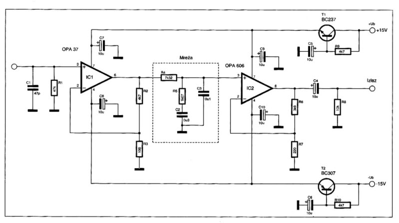

    покритикуйте , кроме проходной ёмкости есть ли недостатки ?
  7. #726
    17.04.2010
    Крым Керчь
    749
    По умолчанию Re: Винил корректор
    http://www.hqew.net/files/Images/Art...aa-pre-amp.gif
    а че критиковать почти линкс 04 только гораздо более шумный и более искажающий-улучшить можно применяя вместо lm833 микросхемы с полевым входом ad745 ad743 op637 на худой конец opa2134

    Ну , недостатки Lynx 04 на форуме назывались
    операционники при желании можно ставить самые дорогие BUF
    А как эти 2 ?

  9. #728
    13,943
    Проходная ёмкость не есть "главный" его недостаток. Главный недостаток то, что почти вся коррекция выполнена на 1-м входном ОУ.

    Второй гораздо гораздей только при применении серво(интегратора) незабыть выкинуть выходной конденсатор

    ArchbishopLazar
    Не морочьте голову себе и людям, делайте Lynx. Лучше на авторской плате. Это один из лучших корректоров на микросхемах. Все три приведенные вами схемы будут хуже. Первая - похожа идеологически, но менее оптимальна. Две другие имеют пассивную коррекцию, которую, в силу ряда причин, грамотно можно реализовать только в не микросхемном исполнении.

    Ну не надо быть столь категоричным- обмеры актидампа мк4 и лунхоподобного коректора(основное отличие в замене Ad743 на Ad745) показало что в перегрузочной способности на вч структура лунха превосходит актидамп но уступает ему в шумах(хотя оба имеют шумы ниже немой канавки пластинки).
    Для практического использования имеющейся перегрузочной способности по входу в 500 мв на 20000гц у актидампа вполне достаточно.И в заключении коректоры с полностью пассивной коррекцией на мой ух звучат чуть лучше.
    Если не быть максималистом,то и на оу OPA2132/OPA2604 можно реализовать .
    Странная конструкция этот актидамп... Добавил fet-дифкаскад, тогда хотя бы использовал единственное преимущество NE5534 - относительно высокое питание, глядишь бы и с перегрузочной способностью получше стало... Так ведь нет. А тут еще аж целых два интегратора. Это вообще звуки какие-нибудь издает?
    На OPA604 можно было бы, если б не его природная тухлятина. Для МС с высоким выходом я делал на INA103 (+/-24в питание) с пассивной цепочкой после нее - играло хорошо. Но то для МС.
