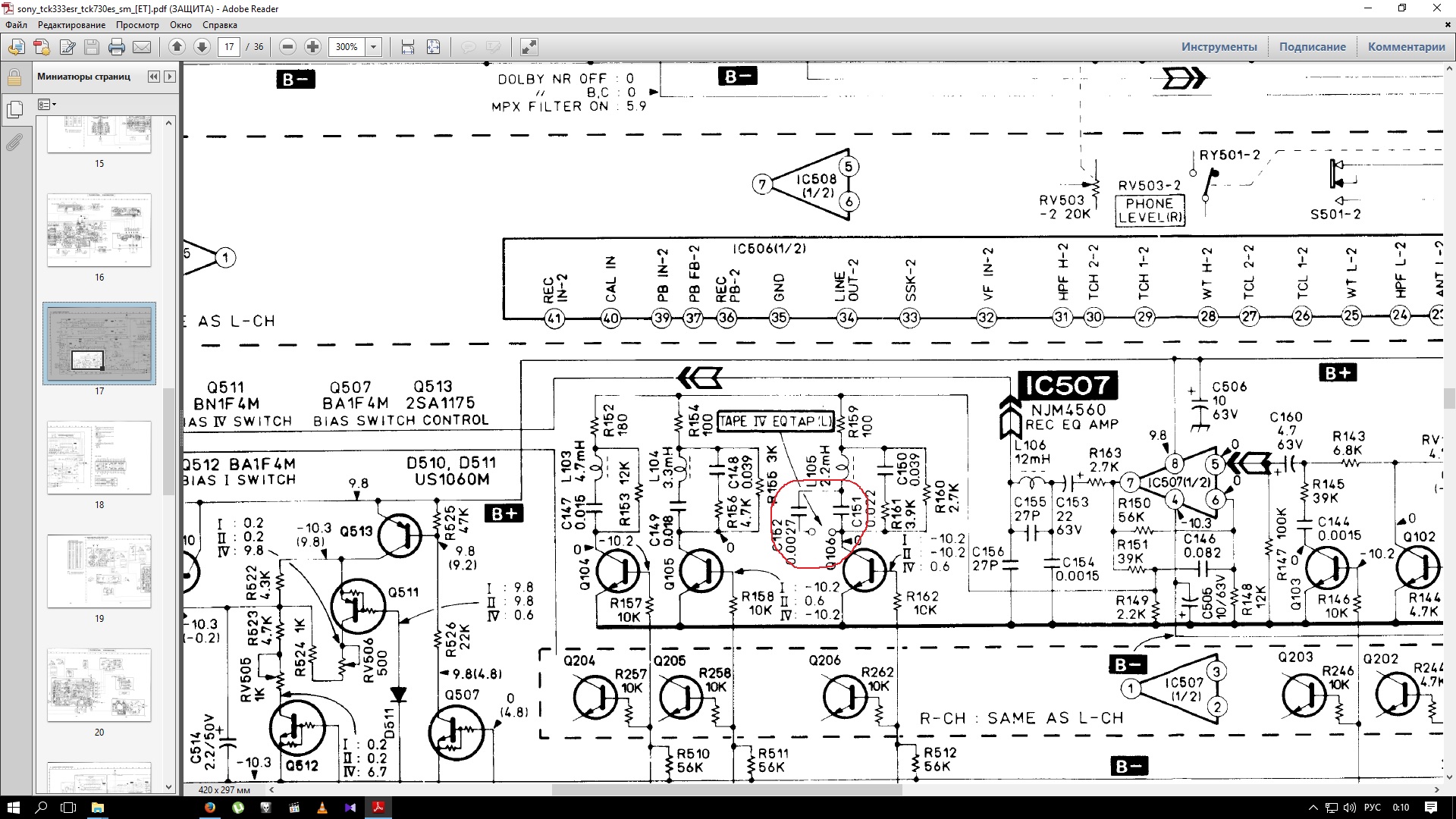

    Снял нижнюю крышку с аппарата- там где плата управления, на которой логика и упавление директдрайвом, есть пять транзистров установленных на один радиатор. У четырёх из пяти места пайки какие то рыжие как в корозии и у деталей рядом с ними то же саое, нодо будет отмыть, и померить что там, в контрольных точках на конденсаторах, на входе и на выходе. Ну и за одно пропаять если признаки жизни будут, возможно из-за того что пролили какую то жидкость случилась коррозия и короткое замыкание тоже вполне может быть. Но как я уже сказал палёным не воняет.Возможно и оживёт конечно- в общем до выходных.
    Там есть ещё одна неясность- на нижней плате где УЗ есть место которое отличается от моего рабочего аппарата. В моём в обоих каналах каплей припоя замкнуты эти дорожки, а в неработающем в одном канале такой капли нет, и как будто совсем никогда и не было с завода- не похоже чтоб паяли.....на схеме кружком я указал что за место- только в противоположном канал- с251...с252.
    Это стандартная история для Sony, в катушечниках тоже есть места для таких перемычек. У Вас это подстройка коррекции при записи на металлические ленты, она может понадобиться, а может и нет. Выяснится при настройке аппарата в зависимости от износа головки.

    Посмотрел внимательнее- некоторые транзисторы выпаивали и ставили на место- остались следы пайки и небольшие царапины в местах демонтажа элементов. Видимо до меня пытались найти причину выхода из строя. Потыкал мультиметром на выходе стабилизаторов- вроде близко к мануальным значениям. В общем чувствую с наскока не решить, если вообще можно решить.
