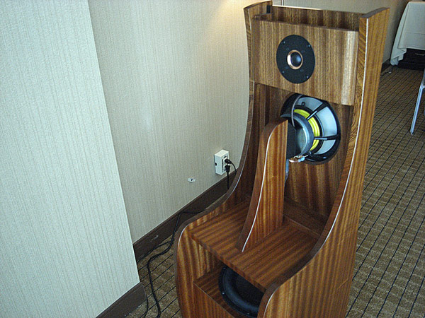

    А где ж там басовик в ОЯ ? Мидбас - да, вижу. Там встроен саб в ЗЯ, судя по фото.
    http://www.stereophile.com/images/04...jpg?1303413561
  7. #726
    30.03.2006
    Дефолт-сити
    773
    По умолчанию Re: Опять об ОЯ
    Нет, там два ОЯ вуфера в "хитром" щите в виде ступени (точнее - left rotated W).. Верх нижнего и тыл верхнего динов открыты вперед, верх верхнего и тыл нижнего динов - назад..Судя по всему, дины работают в противофазе.. Т.е. спереди получается как бы "контрапертура", да еще и с "погашением" четных гармоник..
    ЗЫ. "Какой хитрый человек" (с - ДМБ) этот Линквитц.. Задумалсо..
    Есть фото с другой точки: http://www.stereophile.com/content/l...ion-4-speakers
    Похоже, что старик Зигфрид туда автосабы сисовские запихнул, типа таких - http://www.seas.no/index.php?option=...257&Itemid=242
    Для сетапа за 15 тыс долл самое то..

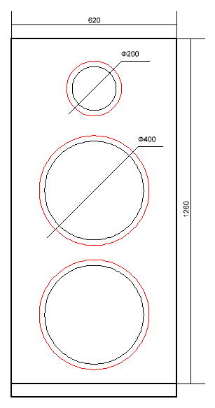

    А из чего доску(ЩИТ) делать? И сколько слоёв?
    Фанера-22мм, ДСП-19, МДФ

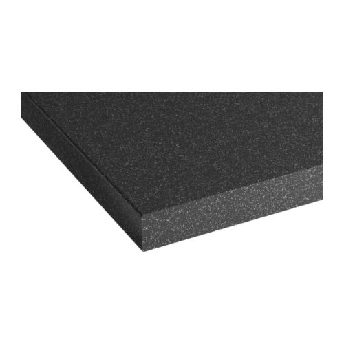

    Кстати, в Икее есть 38 мм ламинированные столешницы подходящего (126х62 см) размера. Вариант не супербютжетный, но если нет желания много пилить и хочется без больших затрат получить сразу более-менее товарный вид, то самое то, по-моему.
  14. #733
    13.11.2007
    МО Салтыковка
    77
    12,195
    И сколько, такое удовольствие?
    Кстати поздравляю Вас с хорошим выбором. Думаю будете приятно удивлены. Успехов в изготовлении.
    Спасибо! Ночью пришла мысль, делать из массива, будет и эффектно и полегче....

    http://www.ikea.com/ru/ru/catalog/ca.../kitchen/10472
    Очень даже ничего, может получится...
    Например вот так.
