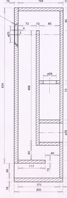

    Александр как обещал
    Камера со входом d=54мм - попытка сгладить второй пик на АЧХ? Работает?
    Век живи, век учись - дураком помрёшь
    Так у него еще и Гельмгольц на спине А что это вообще, для чего, какое-нибудь описание?
    В плане оригинальности у меня есть эскиз гораздо круче - половинной высоты от обычного, с почти квадратной мордой и расположением динамика как в обычной колонке
    это Гельмгольц хотя кто его знает?
    имхо просто удачное решение...
    и место для кросовера есть

    Живой настрой там на частоту пика не помешает. Только трубу нужно расчитать.
    настраивать нужно ту камеру которая под. А то я боюсь там 1/3 не будет, т.е. смещение.
