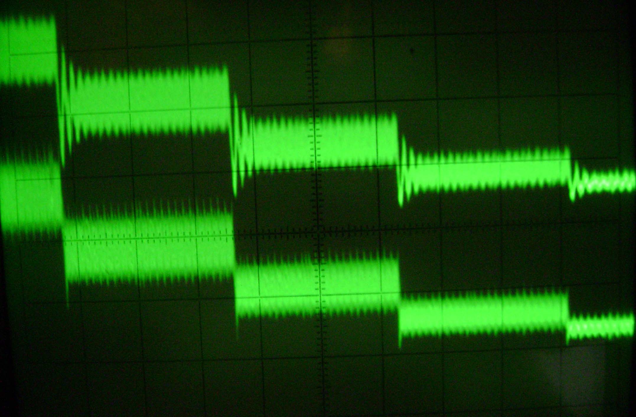

    Александр.

    А что на осциллограмме, в каких условиях получено?
  4. #723
    Усидчивый Аватар для AS79
    21.07.2004
    Ярославль
    73
    1,105
    По умолчанию Re: Выхлопные мысли
    С диска 20кГц, выход 3001. L и R каналы, один с С другой без. 300р впаял, картина намного приличнее, нет под рукой SMD, завтра принесу.

    Я думал это частный вопрос
    Собсно речь идет о C1 на выходе PCM1704.
    1- 300p (вверху)
    2- схема
    3- 2200p
    Х1-THS3001, X2-LM6172
    Осциллограммы с выхода Х1, щуп 1:10.

    Александр, остаётся дописать, какие именно ОУ, и с какой точки снимались осциллограммы.
    Земля пружинкой или длинный хвост?
    Увы, длинный и она ловила но сам принцип виден.
    Надо с пружинкой проверить, возможно это просто наведенное.
    С 2200p явный колебательный процесс.
    Не наведенное. Я как-то рассказывал, что у меня AD811 на выходе PCM1701 "заводилась" при емкости шунта токового выхода номиналом 470pF и более. Для ТОС ОУ это нормальное поведение. Без шунтов все в порядке (приложено изображение).
    Сейчас нет толкового щупа под рукой.
    Да, взбрык есть, как и предсказал микрокап. С пружинкой будет еще наглядней.
    Это без шунтов? А с шунтами есть аналогичный замер?
    В таком включении будет не колебательный процесс а генерация с 3001 причем может быть кодозависимой
    Да, без шунтов. С шунтами не сохранял результаты, но заводится высоко и с приличной амплитудой. Причем, у AS79 больше похоже на динамическую генерацию, а в моем случае постоянная была.
