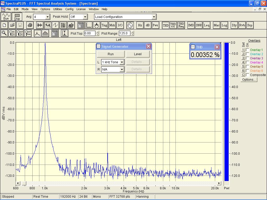

    Измерил TND на 8 омах и 1 ватт и 10 ватт
    Регулируется изумительно хорошо.
    Причём гармоники начинают расти только от 6 ватт!
    А меньше 1 ватт вообще ничего нет!
    И во втором канале очень близкие данные.
ID:	84081   Нажмите на изображение для увеличения.
