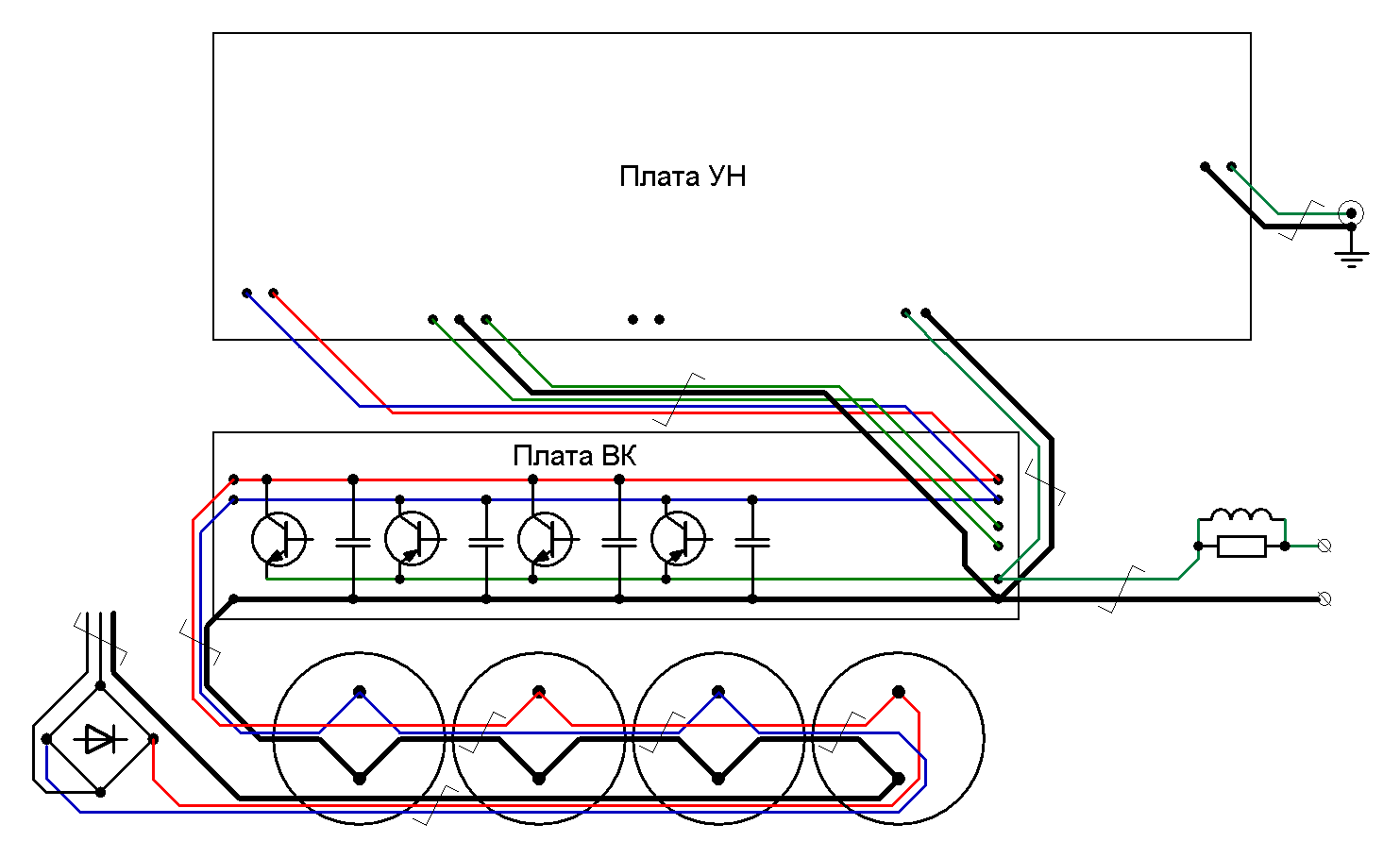

    Леонид, подскажите, пожалуйста, как правильней развести силовые цепи. Я когда делал корпус для усилка (ВВ2001) не знал про петлевые антенны, так что силовая петля там очень большая, да и монтажка у меня была скопирована у Л.В.Ридико. А у неё заход питания по краям платы. Конденсаторы я расположил как можно ближе к плате. Они под металлической плитой посередине. После прочтения этого форума я понял, что наводки на сигнальные цепи у меня очень большие. По этому я и старался сделать монтажку вашего усилка как можно меньше, закрыть ее экраном и отодвинуть как можно дальше от конденсаторов. Во вложении фотка усилка и схема разводки силовых цепей как я хочу переделать (в формате layout). Там два варианта, какой лучше? И вообще, при такой компоновки, возможно, избавиться от наводок или из-за расположения конденсаторов это мало осуществимо? И еще появились вопросы по самому усилителю. В форуме Вы писали, что используете на входе потенциометр 10Ком, но ведь при таком включении он совместно с С2 образует перестраиваемый фильтр ВЧ, на низкой громкости это должно быть уже заметно. Или у Вас входные цепи включены как то по-другому?
    P.S Классный усилок, лучшее из того, что я делал. После него моего Сухова включать уже не охота.
    Красивая конструкция.
    Разводку можно как на рисунке сделать. Электролиты правого и левого каналов можно перевернуть выводами друг к другу - так цепи питания будут дальше от сигнальных и закрыты от них корпусами самих электролитов. Между платами УН и ВК можно еще экранную перегородку поставить из меди или алюминия толщиной несколько миллиметров.
