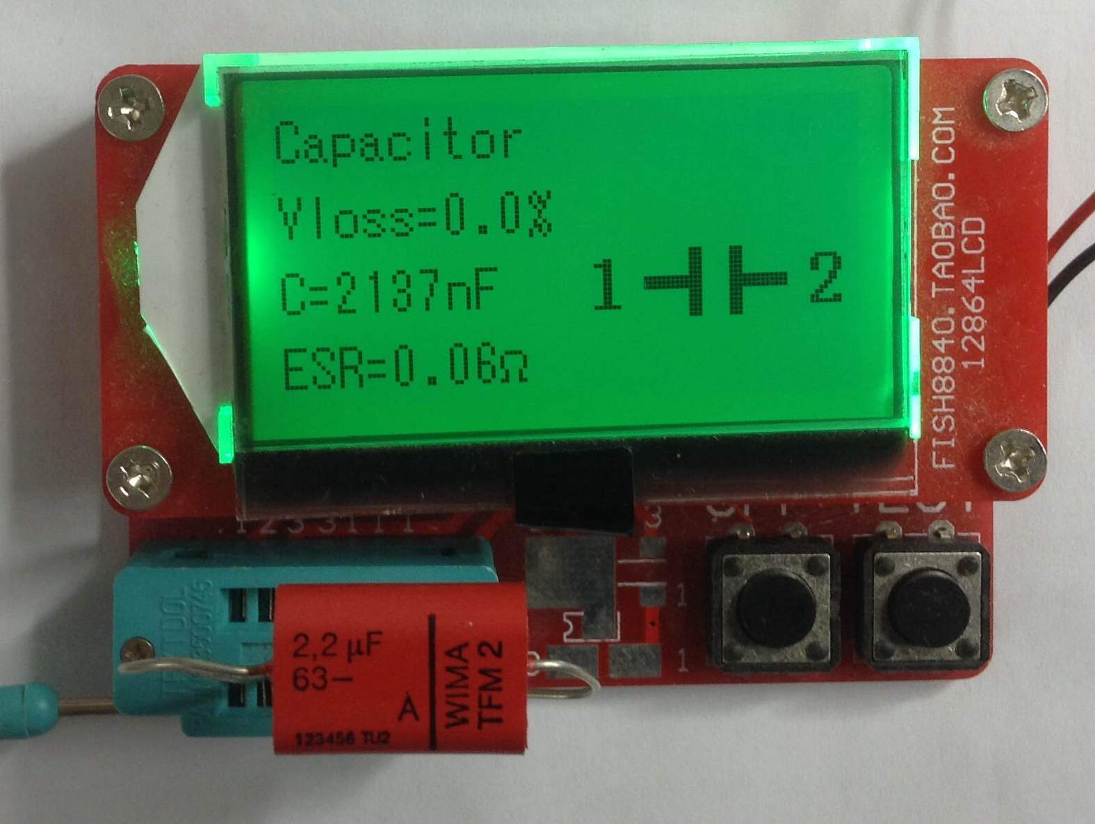

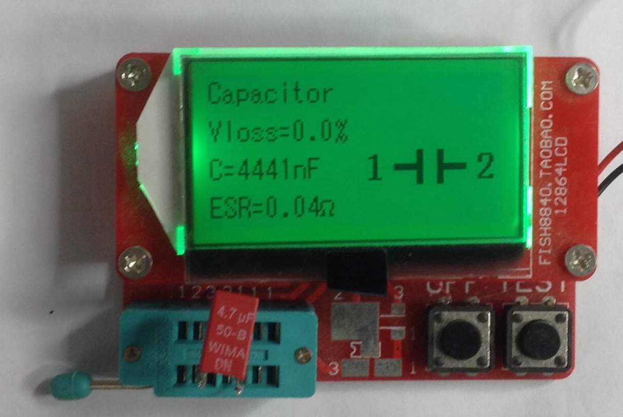

    Вот два замера похожих конденсаторов (первый на 50в а второ не 4.7 а 2.2мкф) на таком-же приборе:
  11. #7371

    Думаю, что или конденсатор левак. или с прибором что-то "не то".
    Скажите, а 0.11 ом для 1uF 63V MKT1817 это нормально? Измерено таким же приборчиком.

    Это "прибор" измеряет ESR не совсем обычным путем. И его поведение сильно зависит от версии прошивки и опций компиляции.
    Тут 99% не только процы разные(мега 168на тексте или 328 на графике) но и прошивки 100% разные.

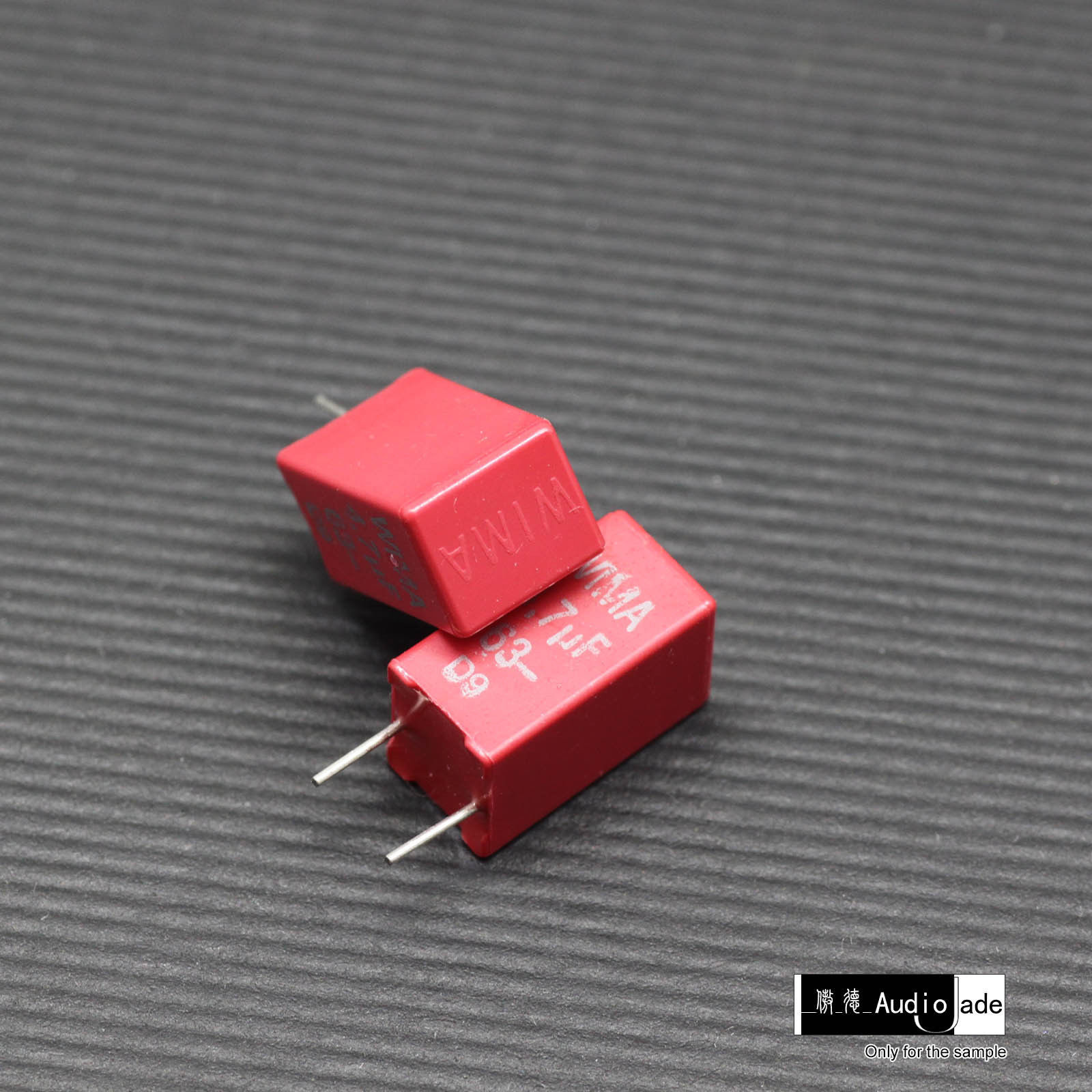

    http://www.ebay.com/itm/261748648960...%3AMEBIDX%3AIT
    Очень похоже на "левак" -смущает на фото отливка название фирмы на корпусе конденсатора.. на фирменных мне такая отливка не встречалась.
ID:	245155   Нажмите на изображение для увеличения.
  17. #7377
    39,056
    По умолчанию Re: Конденсаторы
    Аналогично - никогда такой Вимы не видел.
    Ебейский торговец AudioJade часто продаёт несоответствующие по виду оригиналам детали. Были у него и левые силмики и ворота в нестандартной пленке. На вопросы , а почему отличается от оригиналов, отвечал просто- это такие оригиналы, не нравится, не берите. И кстати, рейтинг у него раньше был низкий. Именно много отзывов по фейку. Но умудрился его за последние годы поднять.

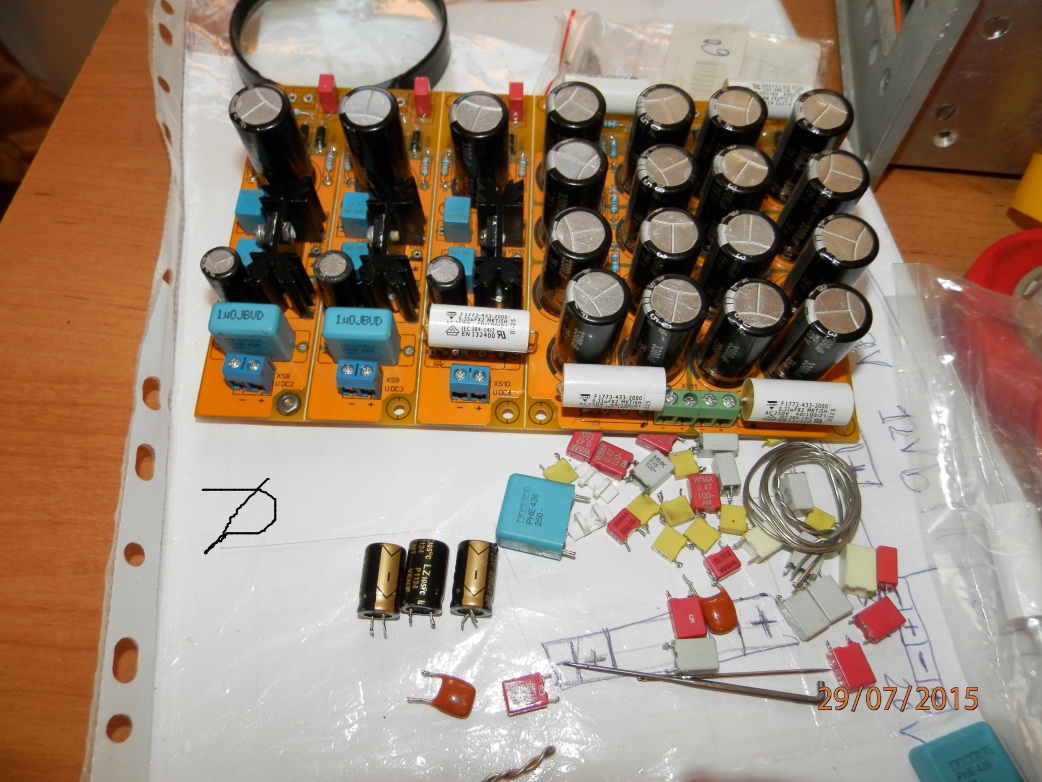

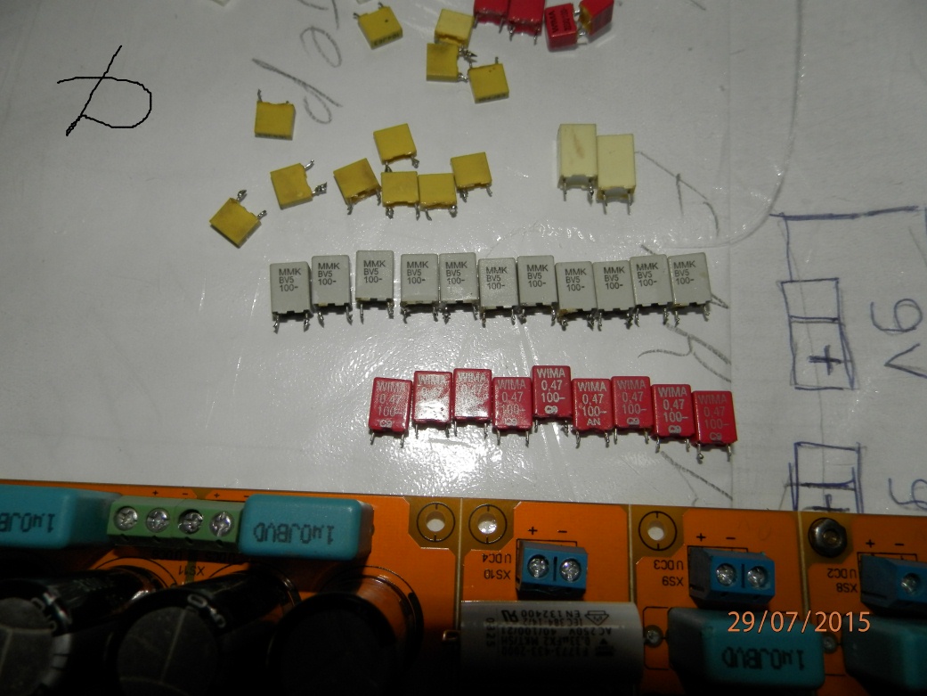

    Wima с серебристой надписью T1 внизу корпуса на этом фото https://forum.vegalab.ru/attachment....6&d=1441550266 можно сразу в ведро, вероятнось фэйка 99,99% - звук через неё никакой. Только в блокировку питания в неответственные места.
    Это Вы на моем нижнем снимке увидели с буквойT1?
    Вряд ли.скорей всего 50 на50%(хотя оспорить уже сложно-так как их уже нет...http://www.audioportal.com/showthrea...BE%D1%80%D1%8B). Эти все конденсаторы не закупались с Ебей у Китайских продавцов,а в том оборудовании производства Англии .Германии тогда не принято было ставить "Китайское"..В звуке применялись в основном и очень редко -другие на фото желтые очень старые WIMA(их не подделывают и купить их практически невозможно)..А так да последний раз именно на БП в питание поставил и то"попутно"- меняя китайские электролиты .
ID:	245241   Нажмите на изображение для увеличения.
