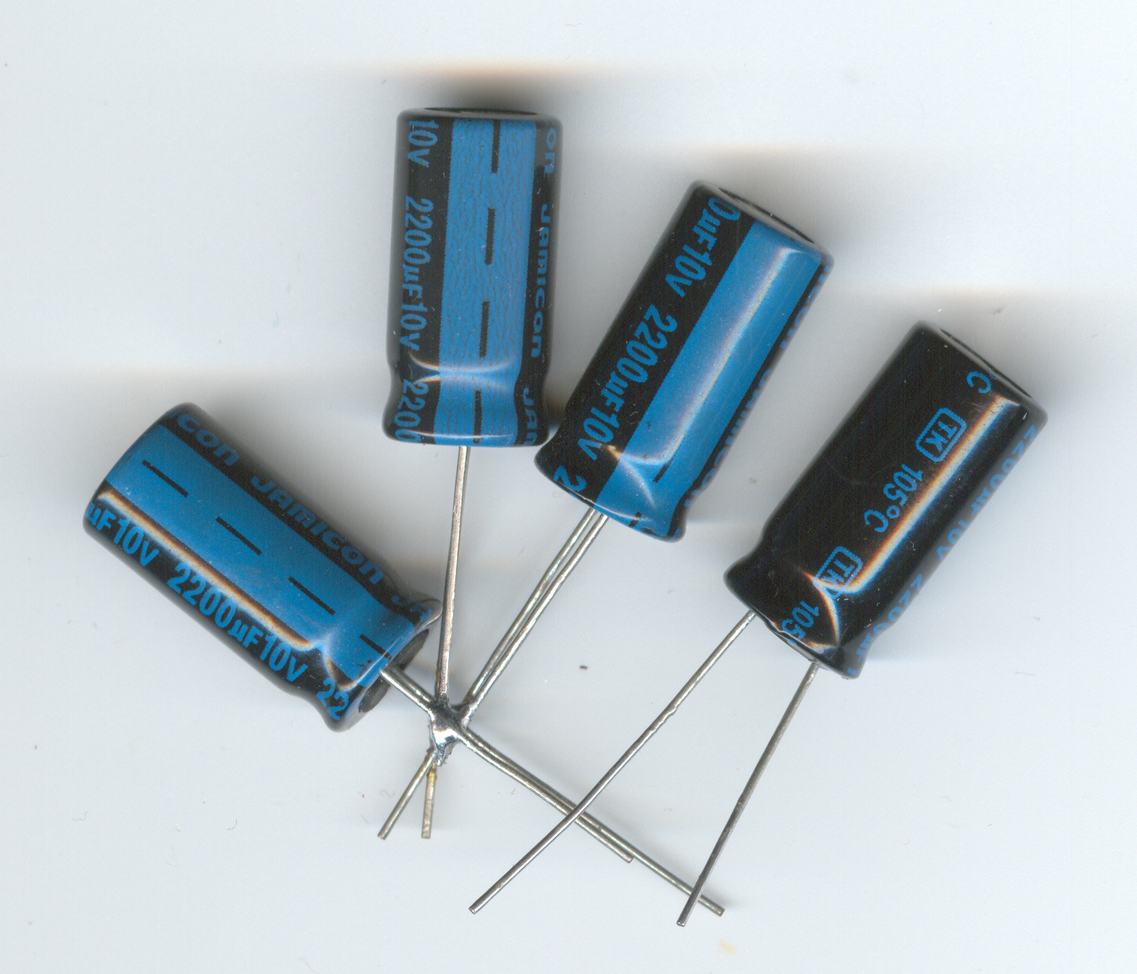

    Jamicon TK пухли у когонить лежа на полке два года ?
    есть подозрение что я недавно 10в банки, по запарке отформовал на 12в, а потом кинул снова на хранение - но тогдаб они вспухли сразу, а не спустя 3-4 попадания на глаза в общей коробке
    щас обнаружил выпор резинки на 2 из 4, причем они все спаяны в одну связку и формовались вместе - вспухли только 2 и очень неравномерно, крышки еле-еле подняты, а вот резинка второго выгнута так что прям щас выстрелит...

ID:	244831 - скан двухлетней давности ещё живых, 600 дпай
    У меня не пухли. Только у меня 470 мкФ на 25в в черной оболочке с белыми надписями и лежали лет этак 5 на работе, и ничего. Сейчас все в приборах в режиме 24/7 в условиях температуры улицы, жалоб нет.
    Так настоящие джамиконы и не пухнут,а вот копии их раздувает.

    Кстати, а у настоящих ТК маркировка должна стираться ацетоном, никто не в курсе?

    Все эти "компьютерно-низкоимпедансные" - барахло, супербюджетка, и пухнут или нет - по сути неважно.
    Пролежавшие пару лет Samwha WZ по моему, часть вспухли, часть нет.
    Никакие они не поддельные, просто барахло.
    Teapo тех же лет - не вспухли, но это не делает их лучше.
    У мя ни ТК, ни WL не тухнут, и не пухнут, хотя и не лежат в холодильнике
    да вот и я удивился - вроде небыло по тк такого массово - значит или формовал высоким, или...
    выбраковка - дорого их утилизировать, если по законам со всеми нейтрализаторами кислот - ебей дешевле как утилизатор
    у всех стирается
    За все время у меня сложилось мнение, что пухнут в основном конденсаторы на напряжение до 16в и большую емкость(470-3300 мкф). Если рабочее напряжение 25в и выше - то еще не встречал ни одного, который вспух сам по себе. Очень подозреваю, что дело в более активном электролите и без поляризующего напряжения эти беды и происходят.

    Низковольные пожалуй верно, а с парализующим тоже пухнут - в изделиях.
    Чему свидетель.
    я их формовал после покупки, и 2 были немного в работе, потом снял, и спустя полгода 2 раза формовал докучи с остальными - тоесть что на них было, хранил воткнутыми в мат пенки
    ощущение что это их и взорвало, или попухли только ранее работавшие
    жалко, темболее что теперь все 4 на выброс - да и магазины от меня далеко - надо на 20 руб, а проездишь 100
