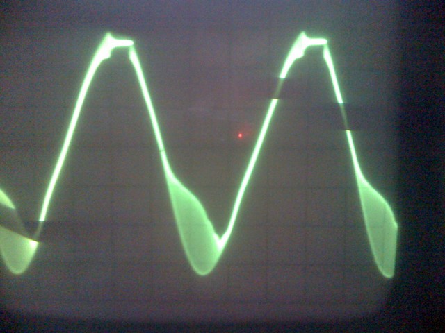

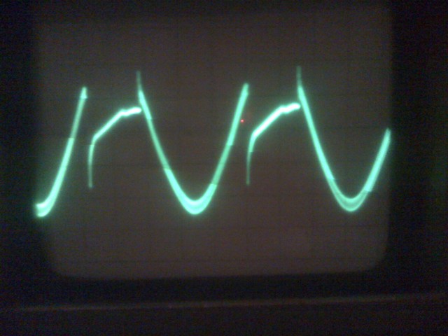

  16. #7336
    24.01.2008
    Беларусь, Гродно
    284
    По умолчанию Re: D class для саба.
    у меня тож искажения... либо это что-то не так????? кто что скажет???
    печать потом выложу ;)
