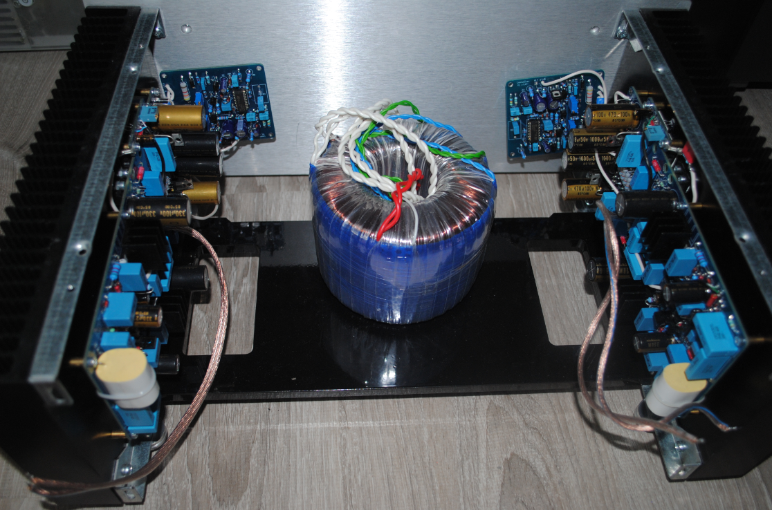

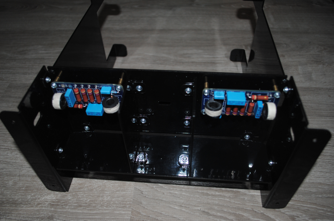

    Добрый день.
    Собрал усилитель в версии 1.4. Делал чистый "оконечник" так как планирую пред и ЦАП в отдельных блоках.
    Очень доволен звуком. Хочу выразить огромную благодарность Леониду за разработку и Вадиму за кит и консультации.
    Некоторые моменты сборки усилителя в фото.
    Осталось доделать мелочи: навести порядок с проводами и обозначения на корпусе.

    Denis_BDV, спасибо за отзыв!
    Красивая конструкция!
    Задняя панель ферромагнитная? Есть пропилы между выходными клеммами?

    Denis_BDV
    Какие получились габариты корпуса? Почему-то редко кто пишет.
    Пропилы сделаны.
    Ширина - 450мм
    Высота с учетом шипов - 200мм
    Глубина с учетом клемм - 350мм
    Корпус от итальянской конторы, где то в этой ветке была ссылка.
    Все перегородки, основание под трансформатор проектировал сам и чертежи отдавал на лазерную резку.
