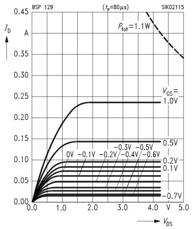

    Просто посмотри на графики этого полевика в даташите. Они соответствуют действительности, я измерял. Если тебе надо +- 50В, то 55в падения на нем более чем достаточно и от повышения напряжения ни характеиистикам ни звуку лучше не становится.
    Игорь, предложите свой вариант, думаю всем будет очень интересно и есть кому даже его смакетить и проверить!

    Горизонтальные линии начиная с 1В даже без истокового резистора.
    ---------- Сообщение добавлено 21:53 ---------- Предыдущее сообщение было 21:50 ----------
    Просто выбросить верхний транзистор и понизить напряжение так, чтобы на BSP129 падало на 5В больше, чем требуемая максимальная амплитуда сигнала.
    Тут где то ссылку давали на расчет такого каскада.
    Ага, вот:
    https://forum.vegalab.ru/attachment....9&d=1446063985

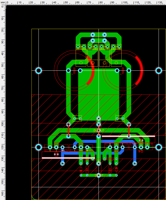

    deemon, я убрал из рисунка все, что не относится к вопросу по разводке печатной платы. Заранее прошу прощения, что отрываю Вас от более важного и интересного обсуждения УН.
    По электролитам хотя бы ответьте, потому как собираюсь заказывать 8 шт. 33000 мкФ Или достаточно в плечо по 1 шт. такого номинала + пленка 3,3 мкФ?

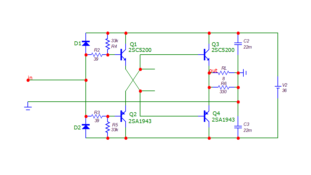

    А в схеме какая ёмкость указана?
    Ага, вот:
    Ну , теоретически оно конечно можно ... теоретически можно дать питания ровно "впритык" , чтобы только обеспечить нужный "плюсовой" сигнал на выходе , но не больше . А на практике - надо же ещё иметь запас на дрейф характеристик лампы ... ты же сам прикинь , что будет , если лампа например чуть "подсела" , так что при том же токе ( который тут задаёт верхний этаж ) - у неё повысилось напряжение анода . Очевидно , что питания уже не будет хватать , и мы получим слишком раннее ограничение верхней полуволны Опять же , если выход качает сильный ток , и притом близок к клипу - то нежелательно , чтобы и предварительный каскад тоже был близок к клипу - иначе ему может не хватить пикового тока для раскачки баз выходников .... Вот потому я и решил - хоть мы напряжение и снизим против чисто лампового SRPP , но не настолько радикально , чтобы совсем уже волноваться за какие-то вольты ... 100 вольт на верхнем против 180-200 вольт на нижнем этаже - это ровно то , что надо . Ну и отсюда уже вытекают требования к тепловому режиму - чтобы не перегружать транзисторы , ставим дополнительный биполяр на "голову" полевика Так что мы в итоге тратим ( против одного полевика ) всего 1 лишний ватт на каждый канал ( хотя против лампы всё равно 5,5 ватт выигрываем ) , и по 3 детали ( транзистор и 2 резика ) - но зато получаем больше запаса надёжности всей схемы ... я в таких случаях всегда за такие варианты .

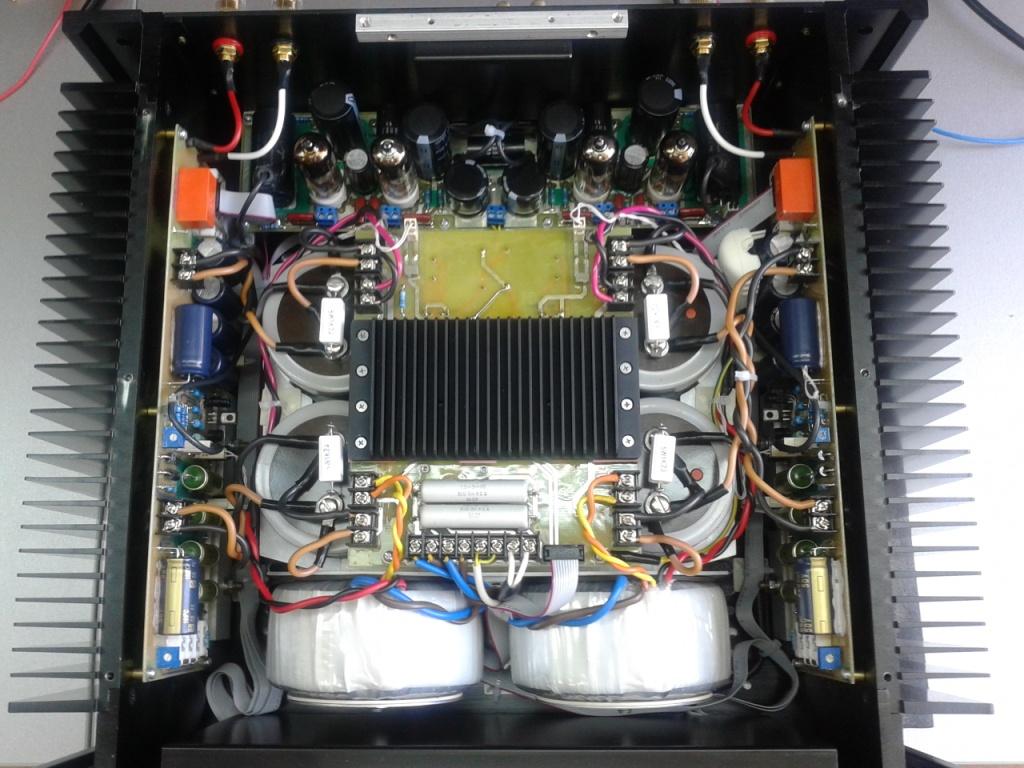

    Вот так пока. 8 банок диаметром 35 мм на плате. В шунтах у них пленка с LS=15-22,5-27,5 мм, дальше эл-ты диам. 18 мм и пленка 15 мм. Нужна последняя или нет - думаю.На разъёмчик - батарейку, над платой работаю, будет 2 варианта (транзисторная и с ОУ. Поясню, почему две 7805 и зеркальное питание батарейки. При таком расположении плат (параллельно радиатору) разъём подключения переменного питания батарейки будет находиться или сверху радиатора (что не хорошо) или снизу ( а вот это удобно, питание вдоль днища пойдет). Чтоб обеспечить прокладку проводов питания по нижней части корпуса, и сделал зеркальную разводку. Разъём показан условно, в него будут _запаиваться_ штыри. Что непонятно - спрашивайте, советы и пожелания принимаются с благодарностью.
    PS Размер платы 223*100мм.
  14. #7273
    Одного кондёра в плечо достаточно ... и кстати , там в схеме есть ещё ошибка - антипаразитные резисторы надо ставить не в каждую базу предвыхода , а базы соединить вместе , и от них уже один резистор ( примерно 50-75 ом ) , через который подаётся сигнал на ВК .... собственно , как на схеме в начале темы показано - так и делать . Диоды же D1 , D2 в принципе поставить можно ( для ограничения входного сигнала выше питания ВК ) , но я так не делал - просто потому , что их функции всё равно будут выполнять переходы БК предвыходных транзисторов .
    В схеме автором указана емкость 22000 мкФ и с его слов вполне достаточна. Также он писал, что если хочется поставить емкости побольше, то с увеличением их в плече "может быть хуже". Извините, не могу найти дословную цитату. Мне интересно почему в плечах увеличивать емкость хуже, ведь те же 22000 мкФ в плече с плавающим питанием эквивалентны 11000 мкФ при обычном двухполярном питании. Но вопрос не архиважный). Просто не поверил, что одной замечательной реализации
    Благодарю за исчерпывающий ответ.
    Александр, электролиты лучше выбирать на полный "размах" питания. Иначе, при пробое выходного транзистора в одном плече, будет бабах.
