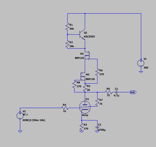

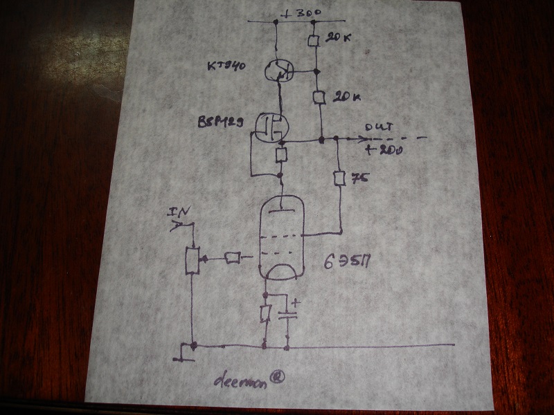

    Ну да , рассекретим нашу "секретную схему"
    какого еще "электронного дросселя"?
    может обычный умножитель емкости на мосфете?
    Да там как ни называй - что в лоб , что по лбу ... ещё иногда такой каскад называют "активным фильтром питания" , впрочем это тоже не совсем точное название . Ну в самом деле , если у нас есть +400 вольт , а надо сделать +300 ( притом с малой зависимостью от тока нагрузки ) - то проще всего поставить делитель на двух высокоомных резисторах , чтобы на нём получилось 300 вольт , подать это напряжение на затвор полевика , с истока снимать напряжение на выход , а сток подключить к питанию +400 . Ну а чтобы напряжение это при включении возрастало медленно - подключаем к затвору конденсатор . Заодно он фильтрует и помехи по питанию .... хотя это здесь и не очень нужно - но просто так , в виде бонуса Ну а если сразу делать такую схему ( SRPP с транзисторным "верхним этажом" ) , тогда питание надо сразу делать +300 вольт , и от нашего полевика потребуется только одна функция - медленный старт . При этом напряжение на затвор должно подаваться от выхода выпрямителя через единственный резистор , то есть без делителя .... если же мы хотим и функцию фильтра сохранить - то можно поставить делитель с таким отношением резисторов , чтобы на полевике падало напряжение около 10 вольт . Тогда и потери в таком фильтре будут небольшие , и подавление фона от выпрямителя гарантировано .
    Имеется ввиду что-то подобное?
    Выход лучше с верхнего вывода R5 брать
    Последний раз редактировалось V_V_V; 04.04.2020 в 22:15.

    Вот такой вариант мы попробовали ... только транзистор сверху MPSA42 .

    Какова в этом случае величина анодного резистора? Цепочка R (75 Ом) - С2 - R (470k) не нужна в этом случае?
    Анодный резистор - это который стоит в цепи истока полевика ? Он должен быть примерно 80-90 ом , это зависит от разброса характеристик полевика и лампы - им можно устанавливать напряжение на аноде лампы . Далее , я на схеме забыл нарисовать антипаразитный резистор в цепи затвора полевика - лучше его всё же поставить ( 1 ком ) , так же как и было в цепи сетки верхней лампы . И между ламповым и транзисторным каскадами так же , как и в изначальной схеме - должен быть хотя бы один антипаразитный резистор 75 ом , и конечно же , межкаскадный кондёр 2 мкф ( С2 ) никуда не девается в данном случае ... вообще , практически всё остаётся прежним , только вместо верхней лампы 2 транзистора ( и снижение питания до 300 вольт ) . Что же касается резистора 470 ком , то я про это и раньше говорил - он нужен , только если ламповый каскад и транзисторный собраны в разных корпусах и соединены кабелем с разъёмами ( как например сделано у меня ) . Если же каскады собраны в одном корпусе и соединены постоянно - то резистор этот не нужен , так как его единственная функция - обеспечивать заряд кондёра С2 в случае , когда кабель не подключён - просто чтобы не "бабахнуло" в колонке , при присоединении разъёма при разряженном кондёре ...
