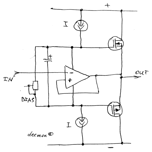

    Для полевиков можно ещё прикольнее сделать
    Зачем там вообще ОУ. В случае работы от источника с низким выходным сопр. достаточно два БТ + два ПТ (выходных), в случае работы от источника с высоким вых сопр. - 4 БТ + 2 ПТ(выходных).
    Ну так ОУ готовый уже - с ним проще схема будет Порогового напряжения двух полевиков современному ОУ для питания хватит стопудово , да и ток потребления у них низкий . Вот если попытаться такую же штучку замутить для биполярного выхода - вот тогда потребуется , чтобы наш ОУ питался от напряжения между базами выходников , то есть от напряжения около 1,3 вольта ( подвесной "батарейки" ) .... вот тут уже интегральные решения придётся отставить , и самим ОУ делать - ручками , на транзисторах , ха-ха . Кстати , сдаётся мне , что это тоже возможно ......

    Для полевиков можно ещё прикольнее сделать Вайми просто нравилось носиться, прыгая по камням и корягам там, где он в любой миг мог сломать ногу - а то и шею. Тем более, что быстрое движение вообще безумно нравилось ему - оно подстегивало воображение, как мало что другое.
    Вложение 215349
    Источники тока питают ОУ , а напряжение питания ОУ - оно же и смещение полевиков , регулируется подстроечником . ОУ сравнивает напряжение на входах + и - , но так как выход ОУ сидит на выходе каскада - он будет "двигать" свои шины питания относительно выхода , которые как раз подключены к затворам ( потому входы + и - для ОУ меняются местами ) .... по идее , должно работать нормально . Возможно , только придётся подкорректировать ОУ , или ввести RC цепь в ООС , чтобы из-за задержки в полевиках не "засвистело" . Кстати , тут ещё вместо источников тока можно ( для пущей крутости ) - сделать подвесной маломощный выпрямитель для питания ОУ , типа как в Заратустре сделано

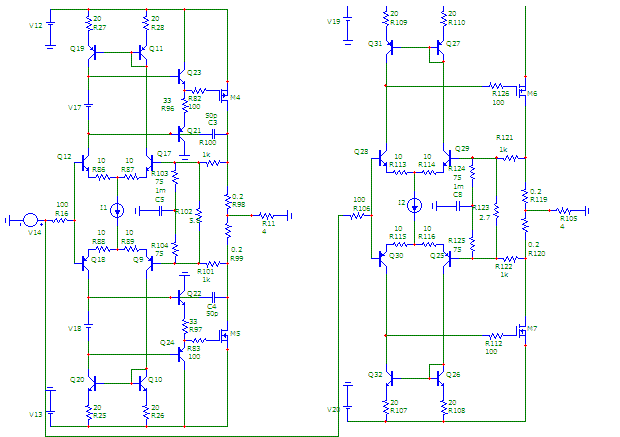

    Когда-то игрался с одним из усей Петрова
ID:	215382   Нажмите на изображение для увеличения.

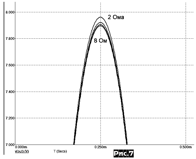

    Особенности работы усилителя с отрицательным импедансом близким к сопротивлению акустических проводов и даже с небольшой перекомпенсацией 0,1...0,2 Ома полученного с помощью корректора Хаксфорда.
    При работе от обычного ОСного ИНУН из-за потерь на нелинейном выходном сопротивлении (зависит как от тока нагрузки так от глубины ОС в звуковом диапазоне и которая при частоте первого полюса равного 1 кГц может изменяться более чем в 20 раз) усилителя и акустических проводах в моменты снижения импеданса нагрузки происходит просадка напряжения на нагрузке и следовательно не пропорциональное увеличение тока нагрузки что ведет к погрешностям звуковоспроизведения. При отрицательном импедансе и при небольшой перекомпенсации напряжение на нагрузке не проседает, а напротив даже возрастает при снижении импеданса нагрузки, см. рисунок
    Небольшая перекомпенсация сопротивления проводов способствует лучшему противостоянию выхода усилителя внешнему воздействию со стороны акустики в результате регенерации энергии из-за инерционных свойств подвижных систем динамических головок и других факторов (генерации напряжения звуковой катушкой как микрофона, отдача энергии накопленной магнитной системой головки) за счет выработки выходного напряжения в полярности противоположной внешнему воздействию. Мне могут возразить что это крохи, но эти крохи (разные у разных усилителей) как раз и разрушают звук, создают отличия в звучании усилителей с одинаковыми измеряемыми параметрами.
    Если рассматривать ВК безОСного усилителя то это способствует более точной передаче сигнала со входа ВК до нагрузки.
    Компенсация потерь также положительно сказывается и на воспроизведении атаки сигналов (особенно критичны такие ударные инструменты как фортепиано и др) которая требует повышенной отдачи тока на
    фронтах.Нажмите на изображение для увеличения.
    с наилучшими пожеланиями
    Александр Петров
