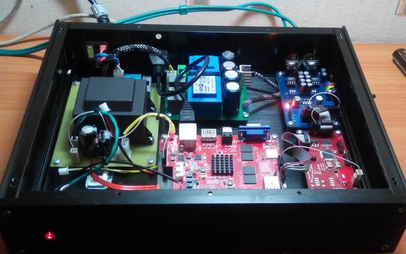

    Моя реализация:

  17. #716
    Аватар для Nikkov
    01.11.2005
    Омск, Сибирь
    1,375
    По умолчанию Re: Цифровой транспорт с открытым кодом на Cubietruck/Cubieboard
    Пока мой девайс выглядит так:
  18. #717
    Частый гость Аватар для MyXEL
    22.07.2014
    Москва, ВДНХ
    213
    Ага. Разъем питания выпаян (тоже так планирую в корпус) и переходничок для сетевого адаптера. А что за переходник?
  19. #718

  20. #719
    Аватар для Nikkov
    01.11.2005
    Омск, Сибирь
    1,375
    Выпаивать разъем питания с кубика надо 10 раз подумав. Я в процессе его извлечения изматерился - безсвинцовый припой + полигоны сделали эту операцию крайне сложной, пришлось сначала приподнять разъем, затем откусывать ноги и выпаивать их по одной.
    Переходник брал на ебэе
  21. #720
