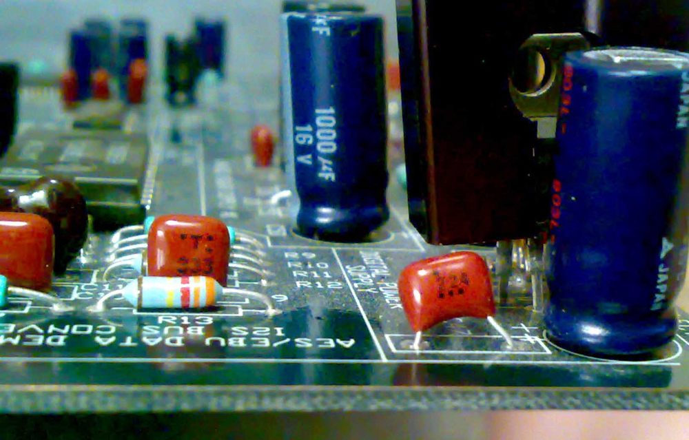

    Цитата Сообщение от Niroborn Посмотреть сообщение
    а мне показалось, что ПП от ПЭТФ по внешнему виду, растяжению и шуршанию очень трудно отличить
    Возможно и так. Я пробовал на наших кондёрах, наверняка с разной толщиной плёнки, так что......
    Выглядит невзрачно но тем не менее...
    Дело вкуса. Мне так почему-то такие нравятся.

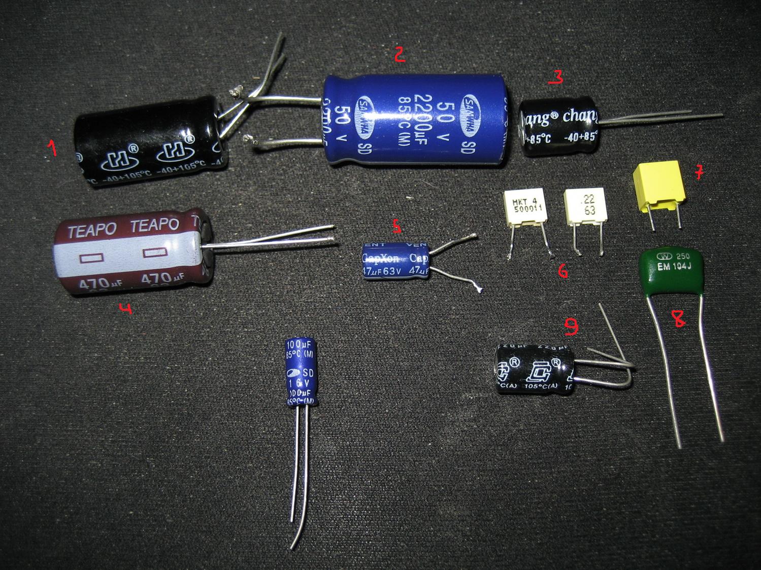

    Собираюсь делать вот этот усилитель. По крайней мере попробую.
    https://forum.vegalab.ru/showthread.php?t=13106
    И потом еше возможно Холтона.
    Какие емкостя лучше применить для нормального качества звука?
    Просто у нас с деталями вобще туго а то, что есть один китай. (См фото 1.) Кто, что может сказать о представленных конденсаторах? Джамиконы еще иногда попадаются, реже Рубиконы.
    Какие из этих фирм сгодятся? И какие фирмы посоветуете поискать, может попробую что-то под заказ, хотя сильно сомневаюсь, что привезут, но всеже какие есть хорошие? Я так понимаю Elna, Nippon, Panasonic и т.д. Может что то есть более распространенное и нормального качества? Если можно напишите небольшой список фирм накоторые можно обратьт внимание, может хоть что-то найду Интерисуют также пленочные.
    У нас есть магазин, там можно кое-что купить. Есть ли там что то стоящее например вот тут или тут
    Если кого не затруднит, то можно глянуть по другим позициям, может что то лучше там есть...
    Еще интерисует, что это за звери (см фото 2)
    Не сгодятся ли они, например, в фильтра в колонки?
    Из доступных- SAMWHA, бывший Самсунг. За свои деньги нормальные кондеры. На первом фото нумер второй и маленький, непронумерованный. Да и риск подделки минимален, а в погоне за Elna, Nippon, Panasonic есть большая вероятность нарваться на левак.

    А что насчет номеров 6, 7 и 8? Их можно использовать как проходные? Желтый 1мкф 63в, я такие ставлю как проходные, получше чем электролит, но может что-то другое,более качественное есть? И кто, что всетаки может сказать по фотке 2?

    SCSRT, 6-7-8 это лавсан, как проходные они получше электролитов но вообще не любят их. Полипропилен лучше. Спрашивай серию СВВ21- это полипропилен, дешево и играет неплохо. Если доступны Вима - бери серию МКР. Второе фото- желтый опять лавсан (Полиэтилентерефталат). зеленый- комбинированный диэлектрик, как в звуке сказать не могу.

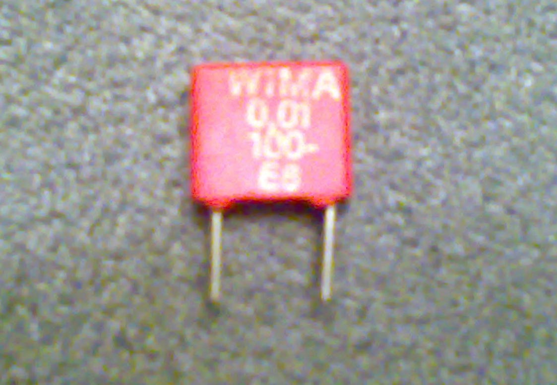

    Может кто подскажет, что это за кондеры (что за электролиты известно )

    На первой картинке, прозрачные - полистирол. Wima, если компаунд красный - MKS, лавсан.

    3-е фото, скорее всего ECQP http://www-images.panasonic.com/indu...BD0000CE16.pdf

    Насчет wima посмотрю, что за компаунд там, походу наипали, было заявлено что полипропилен в роли диэлектрика там.
