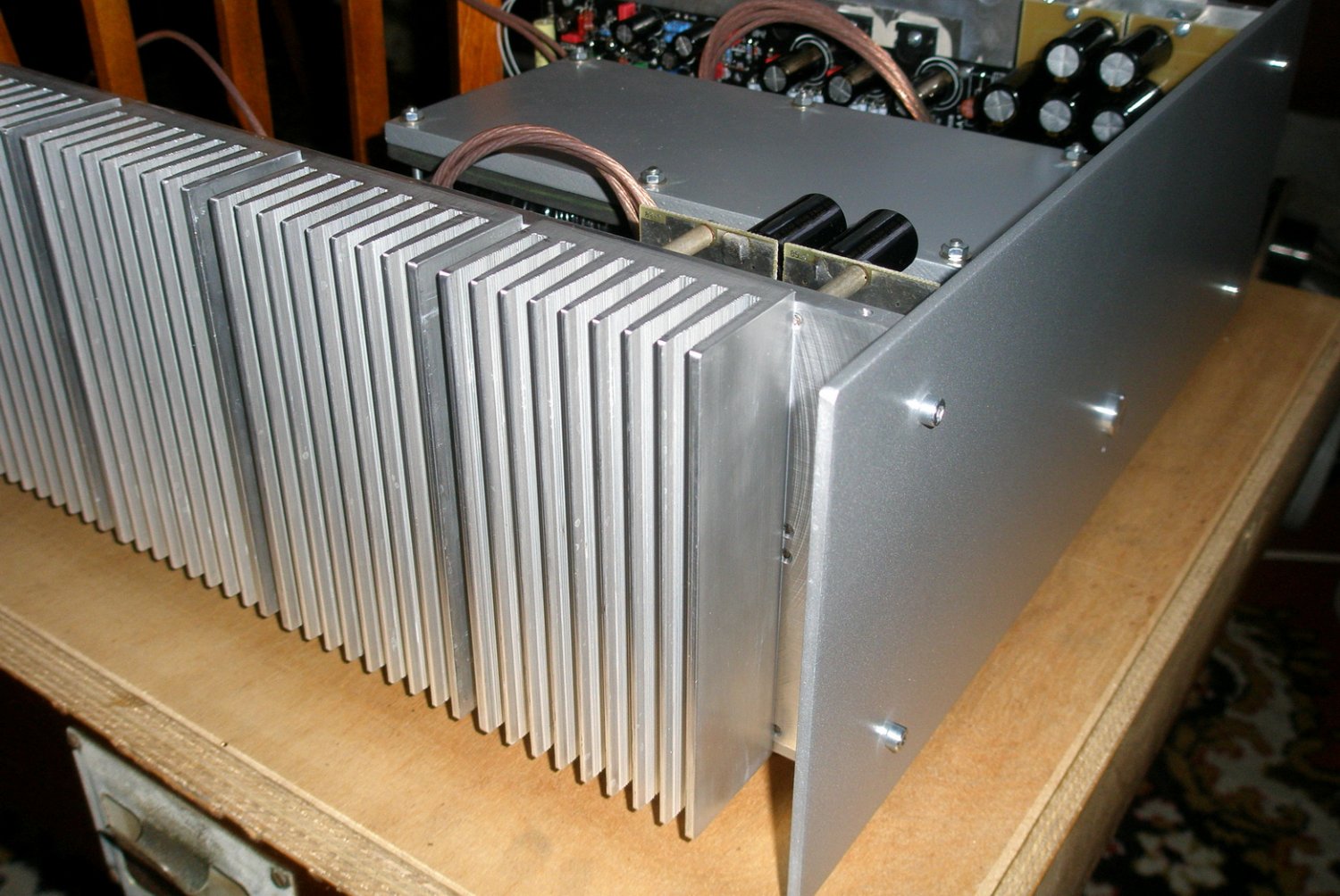

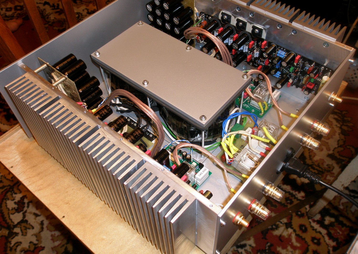

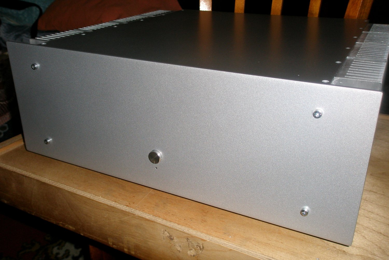

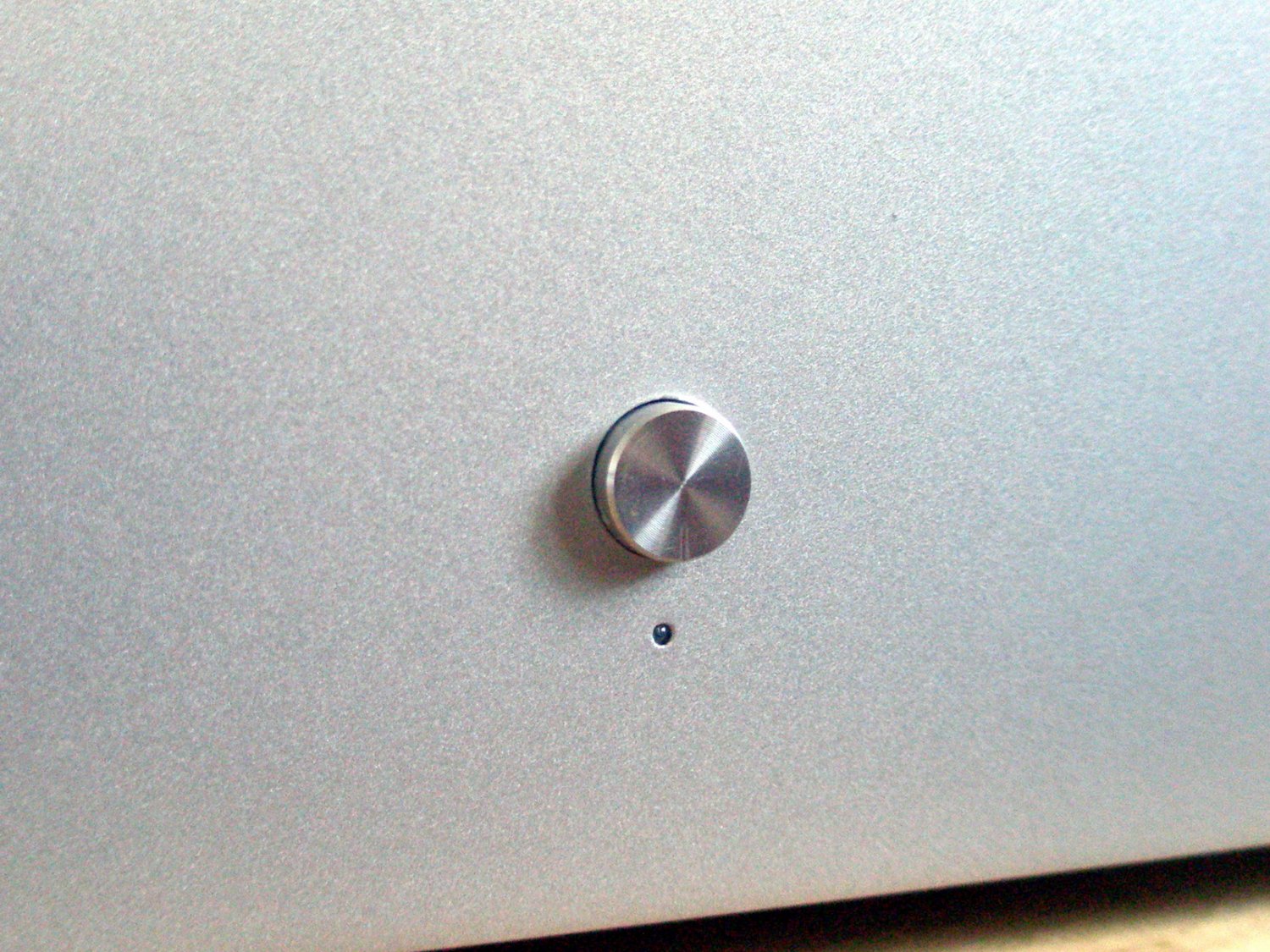

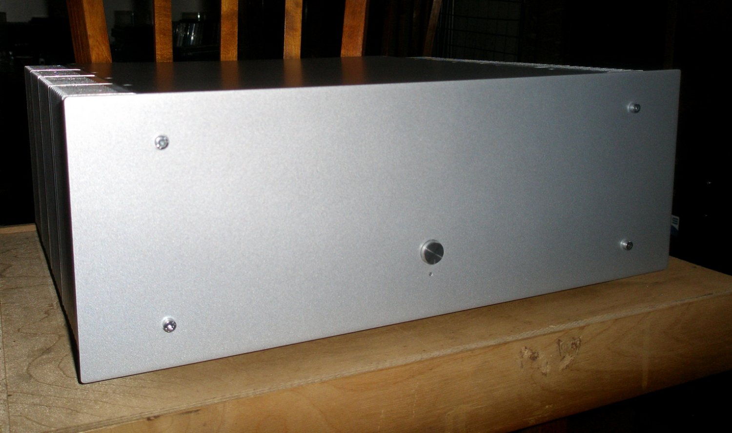

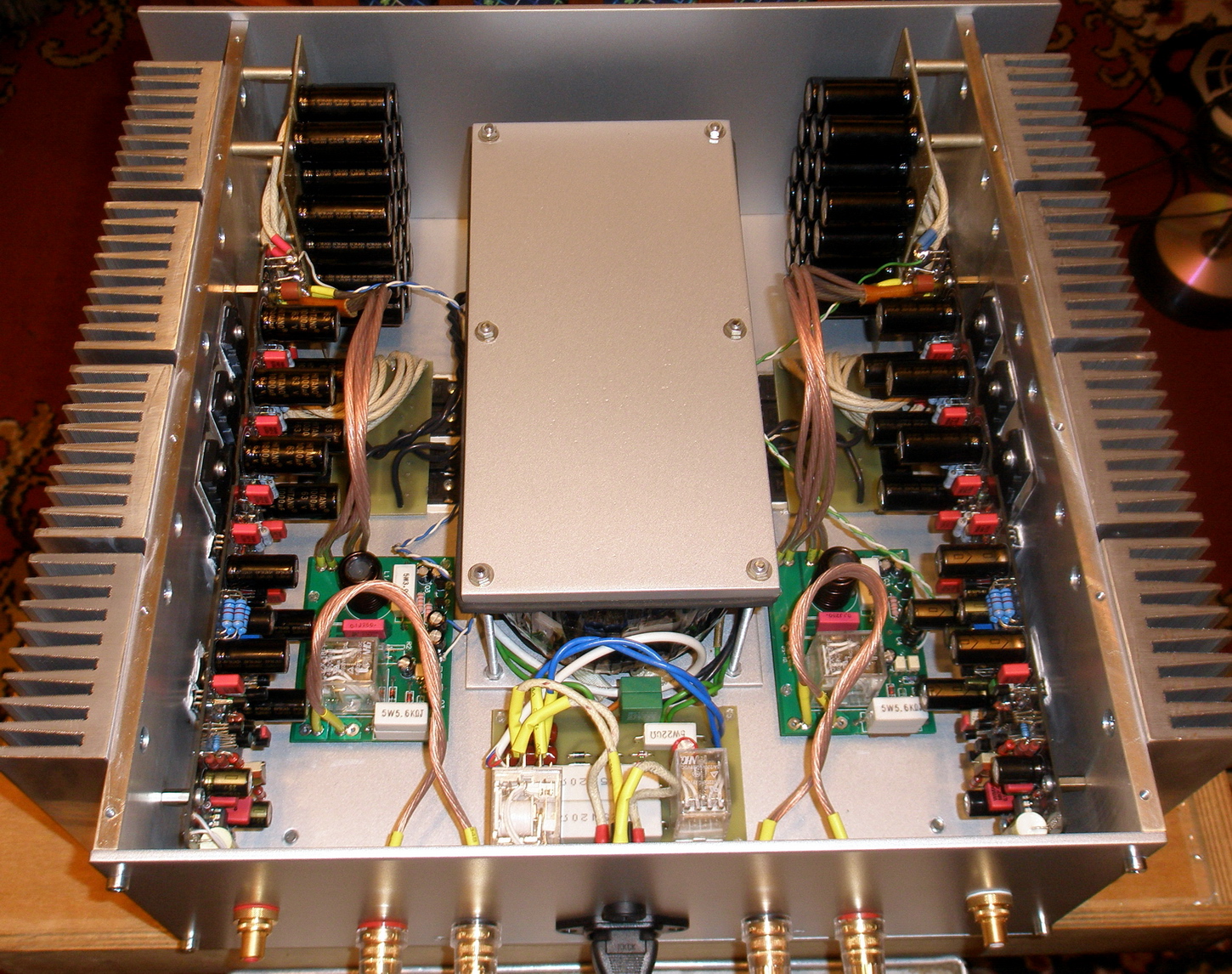

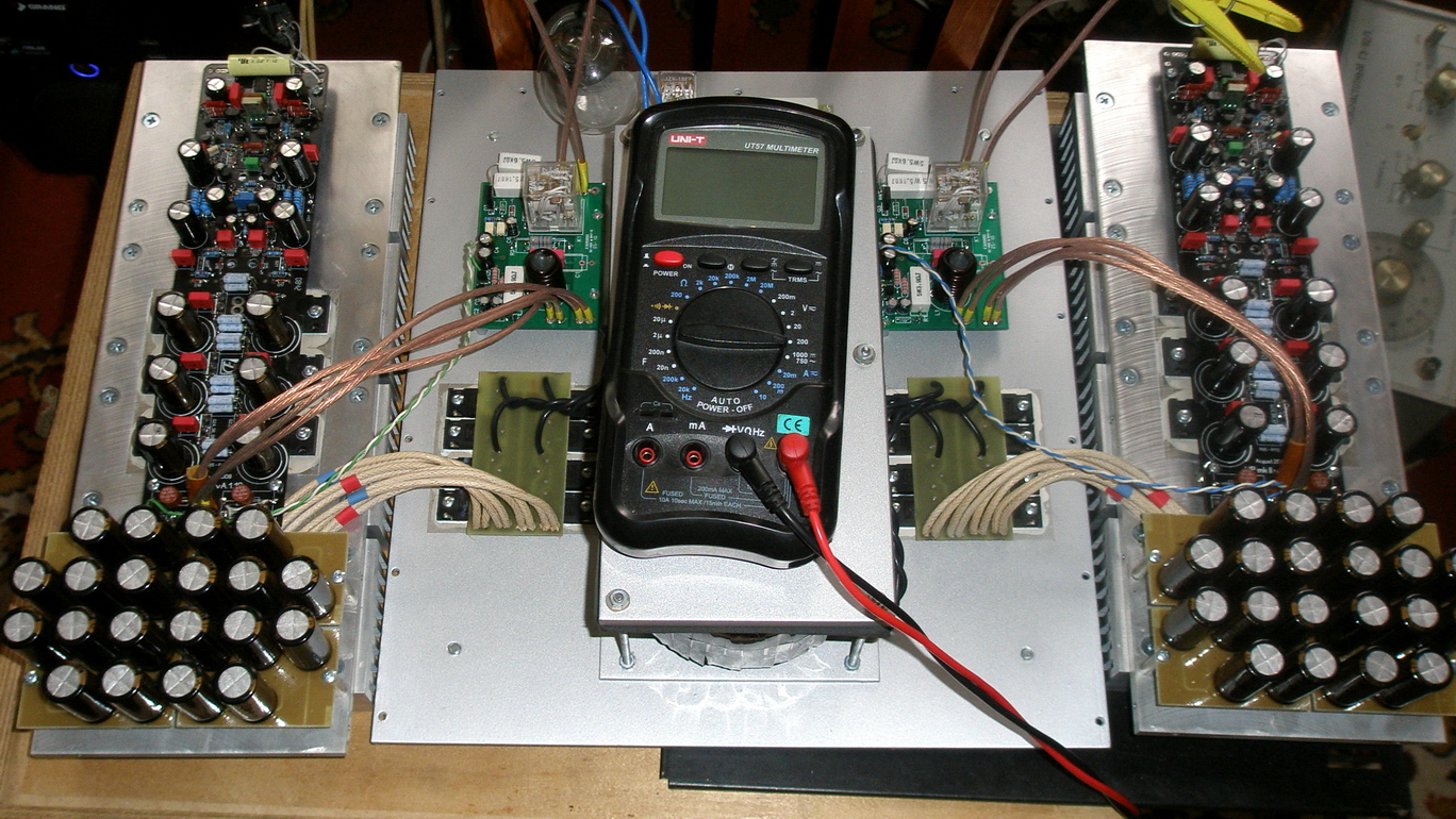

    Нашлось время закончить свой ВП2006 Генерация убралась простым подключением выходного ФНЧ. Ток покоя ведет себя стабильно, уменьшаясь при нагреве радиатора. Очень был рад тому факту, что при напряжении питания +/-53В (холостой ход) усилитель выдал 250Вт@4ом неискаженной синосуидальной мощности.
    На фотографиях виды после настройки, сборки и с одетой крышкой.
    Особую благодарность хочу выразить Вадиму Вязникову и Леониду Зуеву за участие и советы при проектировании конструкции и настройке усилителя
    Осталось провести косметические работы по облагораживанию внутреннего вида.
    Всем спасибо за внимание к моему изделию!

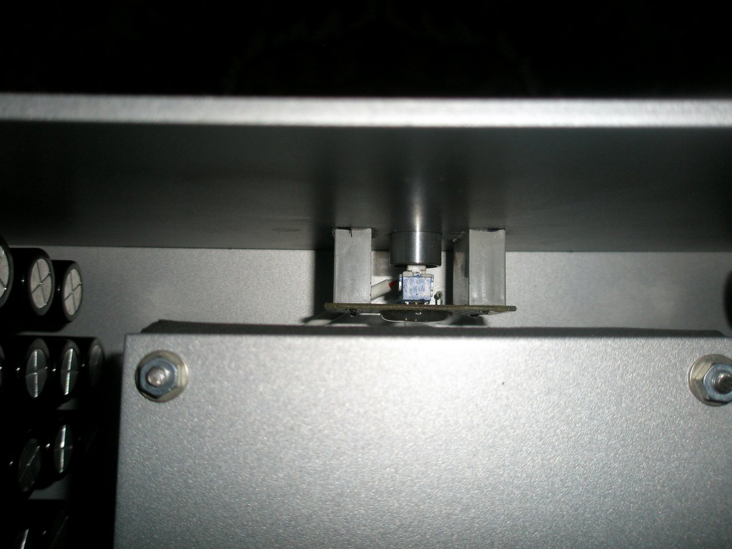

  18. #717

    denz, хорошо получилось, поздравляю ! Внутри и так все аккуратно. А где брали входные-выходные разъемы ?
  20. #719
    Давно не заходил
    28.02.2008
    878
    По умолчанию Re: Собираем ВП2006
    На Ебее.
