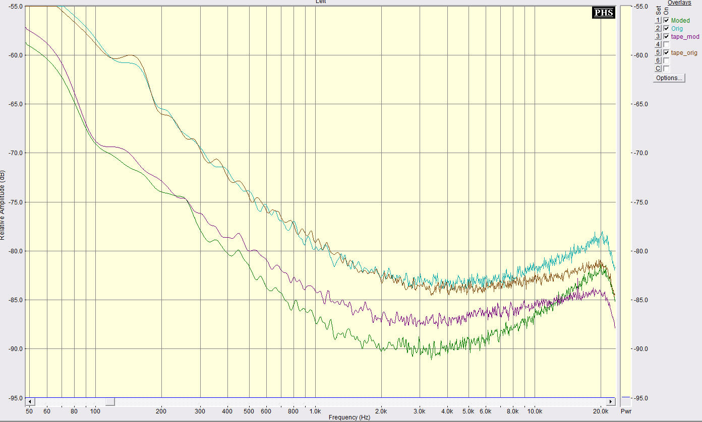

    Произвел модификацию УВ aiwa 009 по схеме предложенной Алексеем. В оригинальной схеме aiwa изменил номиналы резисторов:
    r103 (56ом) 330 ом
    r109 (56ком) 33 ком
    r207 (18ком) 22ком
    m5220p - ne5532 - чуть меньше шумов
    В схеме Алексея исключил C6 (для головки айвы он не нужен), r12 140ком.

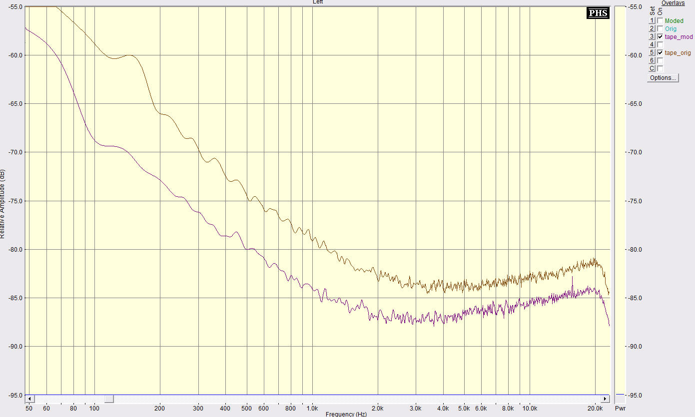

    На первом рисунке шумы модифицированного и оригинального каналов. На средних частотах уменьшение шума примерно 7дб, на высоких 3-5дб.
    На втором рисунке шум со *свежей* пленкой sony stamina XII.
    На третьем шумы обеих схем УВ с пленкой и без. Похоже, что в оригинальной схеме шумы полностью определялись шумами УВ. Для модифицированной схемы шум пленки на средних частотах уже выше УВ. На высоких частотах (>10кгц) - заметен шум самой головки (?).
    Неплохой результат за пол-часа работы, спасибо Алексею и головка в aiwa 009 весьма хороша.

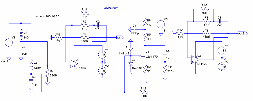

    Так и я про это . Мне ещё предстоит сделать эту модификацию на моих Айва
    а на 007-й что-то аналогичное можно сделать?

    По умолчанию Re: Магнитофонная горячка
    Даже нужно .
    Вот примерно так, как на картинке. Я уменьшил усиление каскада на полевике до 10 дБ, поскольку иначе входная ёмкость заметно растёт. Но эффект всё равно будет весьма заметный. (С4, С6 изображают ёмкость кабеля)
    Алексей

    Судя по графикам (п.706) никакого уменьшения шума не видно, заметно лишь явное уменьшение суммарного усиления. На ранее приведенных графиках у Алексея, напротив, явно просматривается снижение именно шумового пьедестала.
    Таким путем это просто не возможно в принципе. Реально 2-3 Дб.
    Ну почему же, суммарное усиление осталось практически прежним. При сравнении, уровни обоих каналов (тестовый и оригинальный) на 1кгц совпадали с точностью 0.5 дб.
    Возможно.
    На приведенных графиках, разница между оригинальным и модифицированным вариантом по усилению составляет 6-7Дб. Другого там не видно.
    Возможно.
    Что возможно? Какое, в результате данных манипуляций, у Айвы 009 получилось отношение с/ш?
    Вы представляете, каков собственный шум данной ленты? И каково его соотношение с собственным шумом металлической головки у Айвы 009.
    Уменьшение шума тоже видно, но с усилением (или с масштабированием графиков) там явно что-то не то. На втором графике шум с лентой не может быть ниже, чем без ленты, так что 6-7 дБ там не видно, хотя 2-3 дБ есть точно.
    Ок, верну один канал назад, внимательно сравню.
    я имел ввиду, что возможно так и есть - реальный выигрыш 2-3 дб, где то я все таки наврал в измерениях
    откуда же у меня такие данные ?
    Дмитрий.

    Если мысленно уровнять графики по амплитуде и воспользоваться приведенной цветовой расшифровкой, то шум при модификации ВЫРОС на 2-3 Дб.
    На самом деле, уменьшение шума таким простым способом на 2-3Дб весьма неплохой результат, но 5-7Дб это из области ненаучной фантастики. Тогда, отношение с/ш 009 Айвы должно стать -66/68Дб, что просто невозможно.

    судя по графикам на средних частотах с/ш -в районе минус 90дБ.
    Может кнопка ДБХ залипла?
    Совершенно нормальные графики - это же по сути плотность шума в узкой полосе. У меня получалось практически то же самое (там 0 db VU = -10 dB на графике).
    бывает так что магнитный экран в кассете,дает снижение наводок от транса примерно на 1дБ.В дешевых кассетниках.
    Я имел в виду то, что на втором графике шум с лентой оказыватся ниже шума одного УВ на ВЧ. Похоже, где-то ляп при измерениях.
