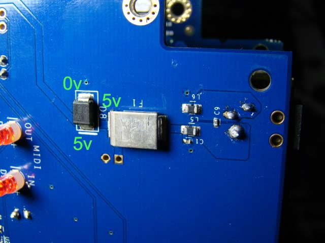

  9. #708
    14.06.2013
    2
    По умолчанию Re: E-mu 0404 USB
    Цитата Сообщение от wefo Посмотреть сообщение
    Здравствуйте. Имею 0404 usb уже лет так 5. Всё вроде устраивает, но видимо отслужила, хотя может сообщестово поможет отремонтировать карту. Комп карту не видит как устройство и при включении карты сведодиоды не загораются, тока светодиод питания. Тестером померял напругу с блока питания. Вроде 5 вольт есть. Залез внутрь, немного пыли стряхнул кисточкой. Электролиты в карте не вспухшие. Куда ещё глядеть можно?
    Репу я почесал и подумал, а чё может карте сделаться в хорошем то месте и решил разобрать блок питания. Там электролит один вспучило. Заменил и работает сейчас карта как новая. Может кому пригодится. Кстати блок питания не склеен а на защёлках там.
    Досталась emu 0404 usb без БП. Когда удалось проверить, оказалось, что вообще не включается при подаче заведомо правильного напряжения (использую 5В с БП компьютера). Что с ней было до этого - неизвестно.
    Я, к сожалению, ламер в электронике, но хотелось бы выяснить есть ли смысл отдавать ее на ремонт. Измерил напряжение на выключателе (в положении вкл, платы сцеплены) - везде 0.
    Цифровым тестером измерил Шоттки показывает (142 и 850 Ом в разных направлениях). Напряжения в прцепленной картинке. Это норма?
    Подскажите плз где что дальше проверить. Можно ли измерять на разобранных платах или они должны быть сэндвичем?
    Заранее спасибо
    Сопротивление диодов не изменяют - измеряют падение напряжения.
    Проверьту штучку под обозначением F1 - это предохранитель, его сопроиление должно быть ноль, аналогично с L5 и L6.
