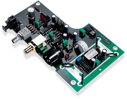

    Tangar,
    Красота
    Только бы покрупнее. Нифига из далека не разобрать.

    Цитата Сообщение от ZugDuk
    КрасотаТолько бы покрупнее. Нифига из далека не разобрать.
    Покрупнее к сожалению фотка не вышла.
    Но могу выложить.

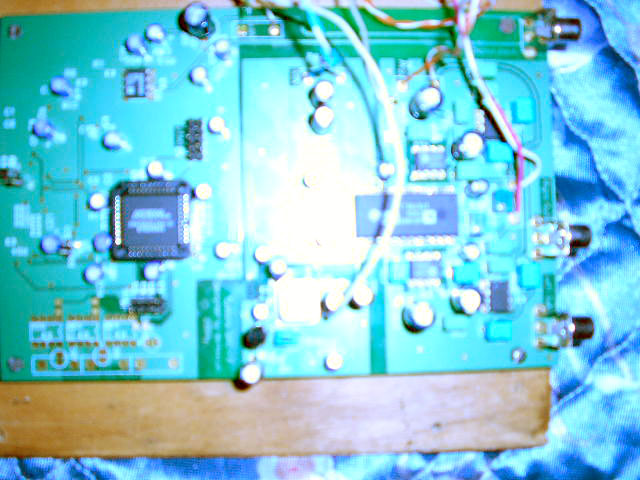

    Цитата Сообщение от Tangar
    Хорошо хоть такую успели сделать наши узкоглазые товарищи!
    А кто такие эти товарищи?
    Одна фирма в Тайване, которая делала эту плату.
    Резервное копирование делалось? Восстановить все реально?
    Это случилось примерно месяца 3 назад. Кое что восстановил. И печатка есть, но не последний вариант. Зато есть последний вариант в "железе" еще один.

    Tangar, у электролитов голова не закружится так высоко на ножках стоять ?
    Вот блин! Так и знал!
    Хоть бы что-то хорошее сказал. Ты кстати о которых?
    Там только один очень высоко, но его по другому не всунешь. Нельзя впихнуть невпихуемое!
    [ADDED=Tangar]1100765769[/ADDED]
    А в аналоговой части стоят панасоники. Так у них ноги так еще на заводе сформированы, что их глубоко не воткнешь.
    Последний раз редактировалось Viking; 18.11.2004 в 11:16.

    Кондеры Rifa? Должны быть синие, а они заразы на фотке зеленые.
    [ADDED=ZugDuk]1100766144[/ADDED]
    Вот порнослоники мать их за сиськи
    Последний раз редактировалось ZugDuk; 18.11.2004 в 11:22.
  11. #710
    Happy little boozer Аватар для Viking
    11.10.2004
    Украина, г.Хмельницкий
    1,079
    По умолчанию Re: ЦАП своими руками (многоствольное древо)
    Рифы нету. Есть WIMA и ERO. Первые - зеленые, вторые - синие.
    Это если о пленочных. Электролиты панасоники, осконы и ниппоны.
    [ADDED=Tangar]1100767026[/ADDED]
    Off: ditter ты бы лучше мне авторизацию в аське дал!
    Последний раз редактировалось Viking; 18.11.2004 в 11:37.

    Tangar, надеюсь не открою секрета сказав что у платы есть другая сторона ? в смысле банки можно и там паять , типа электролит не вытечет и все такое.
    генератор надо было вот так заложить. один фиг не сам печать делал.
    ZugDuk, сдесь фсетаки не удафф.сом
    Канэчна есть! ТОлько я ее вчера не фоткал. Или ты намекаешь, что там все запущено?
    [ADDED=Tangar]1100767773[/ADDED]
    Миша я не вижу большого смысла в таком расположении. Это я применимо к моей системе в целом.
    Дык откуда ж я знал что получится???
    Так ты мне дашь авторизацию или нет???
