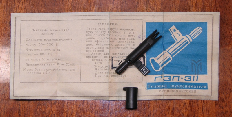

    Я так таки нашел один из экземпляров монофонического звукоснимателя, на котором....более 20 лет назад делал ЭМОС по ускорению.
    Честно признаюсь. Неудачно тогда получилось . Возбуд на ИНЧ.
    Никто не хочет "исчо раз попробовать?..."
    У меня этих датчиков несколько осталось.....
    И проблемы с дырками и сферой не было по определению.
    Были "честные" 20 Гц на 25Гд26..... Эх,...

    a_lumnus, а набросайте схему, сэр, а.

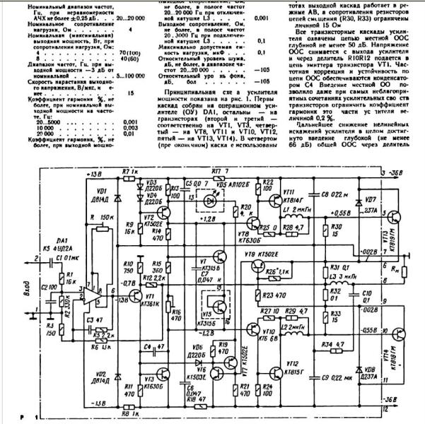

    В схеме ничего особенного не было. Компиляция из Радио.В приложении. вместо сборок были последовательно опробованы от к140УД1,к 544уд1, к544уд2. усилитель П.Зуева. Если в гараже найду в хламе конкретные старые схемы, покажу.но к этим схемам старые черновики мало что добавят.
    Если более подробно -может в личку? -не дело чужую ветку воспоминаниями типа "вспомнить все" заполонять. дело прошлое, и написать могу много...

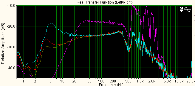

    Какая у него емкость? Пик 500 в лучшем случае? А если мы посчитаем нижнюю граничную частоту при входном сопротивлении усилителя 10МОм, то получим тау = (5*10^-10)*(10*10^6)=5*10^-3, что соответствует частоте Fср=31.8Гц..... Можно построить ЭМОС при такой нижней полосе датчика? Вряд ли. Тем более, если за основу взята статья Имаса, где в петле ЭМОС использовано два (!) неидеальных интегратора. Неудивительно, что на ИНЧ возникает возбуждение.
    Это как раз не проблема, можно и 5 герц получить без особых проблем, только потом выяснится, что с ними надо что-то делать - к компромиссу обязывает то, что ни динамик, ни усилитель с разумно-достаточными параметрами с этим ИНЧ сигналом не справится Поэтому встает вопрос о формировании оптимальной АЧХ на НЧ.
    Но сначала обратимся к замерам. Будем теперь обращать внимание на НЧ/ИНЧ область (картинка - animated gif).
    Пьезодатчик имеет некоторую странность в АЧХ на частотах 3...4Гц. Я предполагаю, что это все-таки как-то связано с некоторым паразитным пролезанием компоненты смещения диффузора на выход акселерометра... Посмотрим, насколько она вредна и что нам дает ИНЧ-коррекция в усилителе датчика (R18C11 по схеме из поста #694).
    Видно, что уменьшается выброс на АЧХ в районе 5Гц (увеличивается устойчивость), кроме того на частоте 20Гц формируется срез АЧХ первым порядком (с добротностью 0,5). Этот полюс возникает за счет тау R19C11. Сделано это намеренно, из условий оптимизации АЧХ (и переходной характеристики) на ИНЧ. В увеличенном масштабе - на следующем графике -
    Теперь остается только с помощью ФВЧ второго порядка (сабсоник фильтра ) отрезать частоты ниже 8...10 Гц, чтобы как-то ограничить паразитную болтанку диффузора. Примерно так
    Кстати, надо учесть, что динамик испытывается без АО, и результаты замеров на ИНЧ могут не отражать реальной картины с устойчивостью петли ЭМОС на ИНЧ. То есть то, что мы видим на картинках - это наихудший случай. Тестовый бокс для этого динамика делать как-то совсем не хочется
