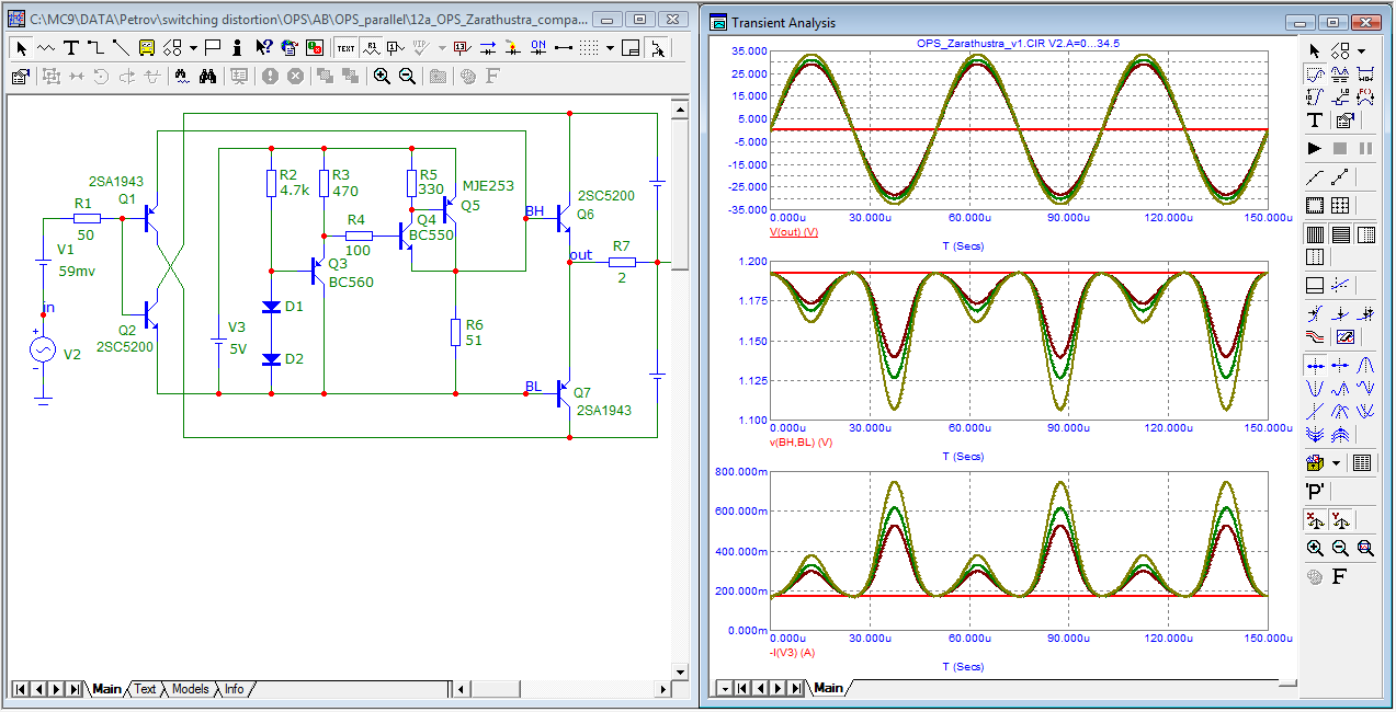

    такая батарейка безусловно имеет большую нагрузочную способность, для сравнения вот две версии
    Вложение 367553Вложение 367554
    Ну и какая все таки лучшая батарейка? Хотя бы по этим каракулям, я не говорю уже, в плане звука.

    Вложение 367563
    Вверху сравнение тока первых транзисторов в обычной батарейке (q1) и с отрицательным выходным сопротивлением (q7)
    У меня не МС9(10),промоделируйте 1ом между А и Б с током батарейки 1.2А.
    Спасибо за анализ двух батареек.

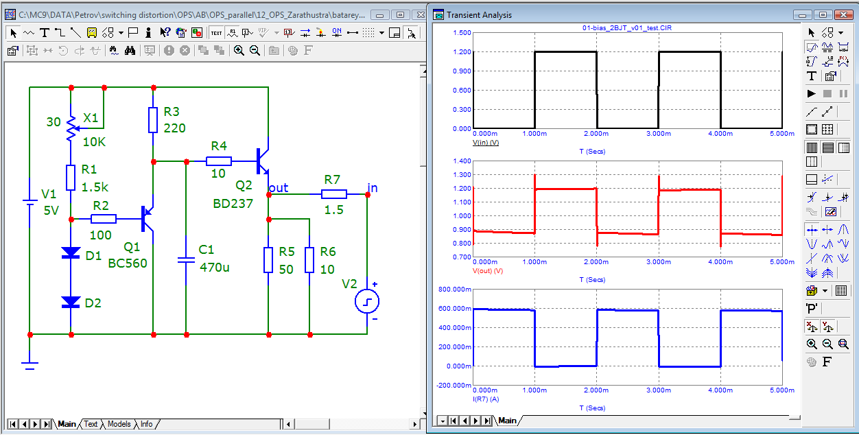

    лучше та которая имеет большую нагрузочную способность, у которой меньше сопротивление, на которой меньше падает напряжение

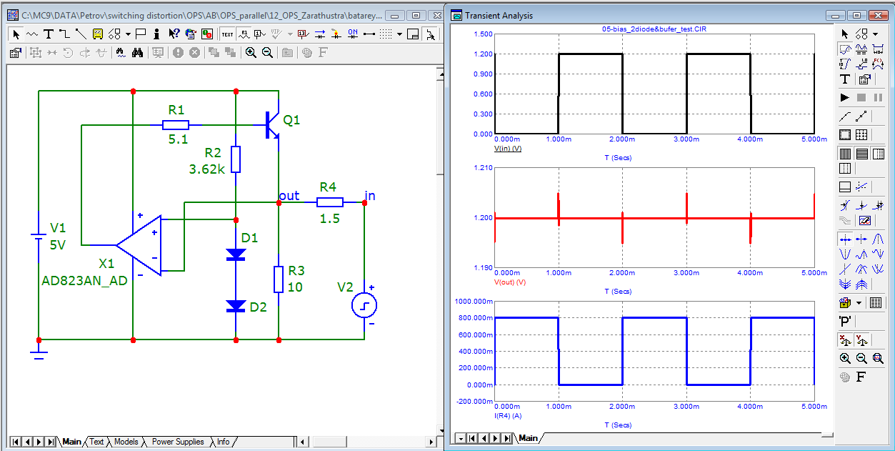

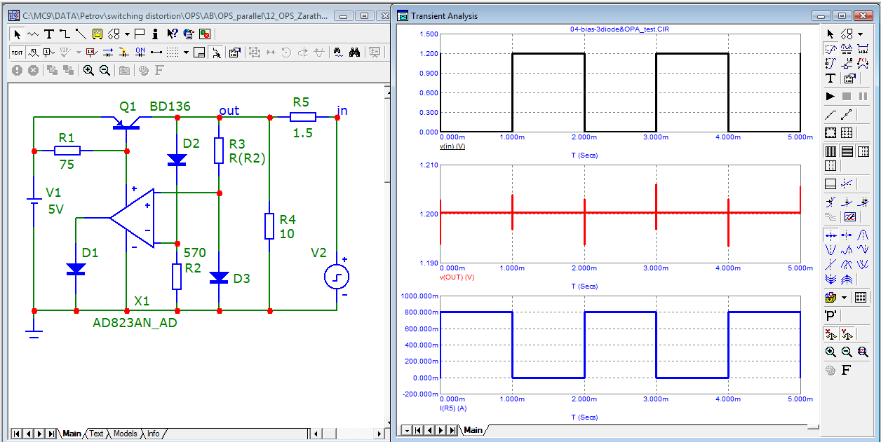

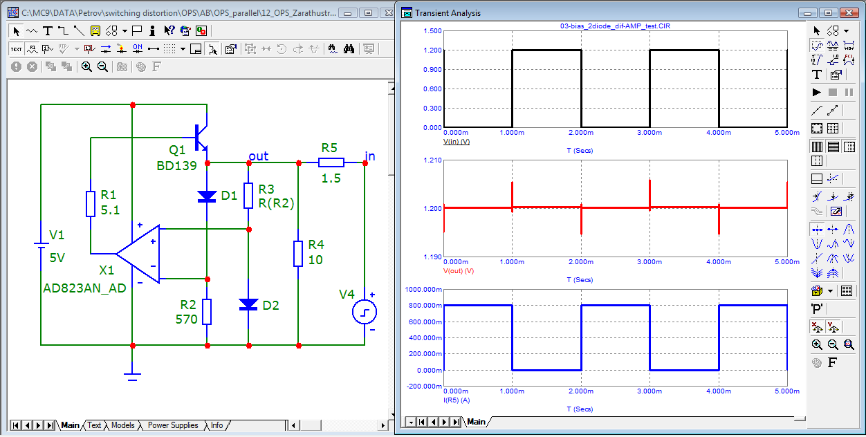

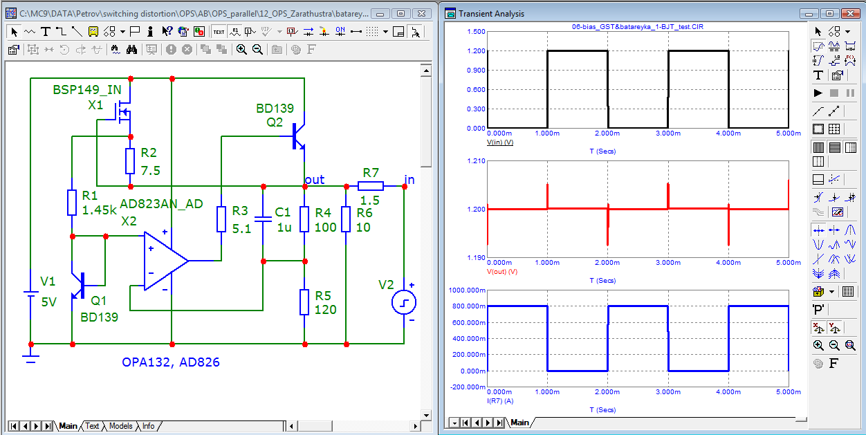

    вот тест меандром некоторых "батареек". Амплитуда меандра выбрана 1,2 В (т.е. равно выходному напряжению и пол периода не нагружает выход "батарейки")
    нагрузка всех выходов 10 Ом, при выходном напряжении 1,2 В ток нагрузки составляет 120 мА
    нагрузка сигналом типа меандр через резистор 1,5 Ома что создает дополнительный ток нагрузки 1,2/1,5=0,8A
    "батарейки" на транзисторах хуже держат нагрузку, поэтому имеют просадку напряжения на выходе и дополнительный ток нагрузки 0,8 А не обеспечивают
    Последний раз редактировалось Petr-1951; 23.03.2020 в 21:50.

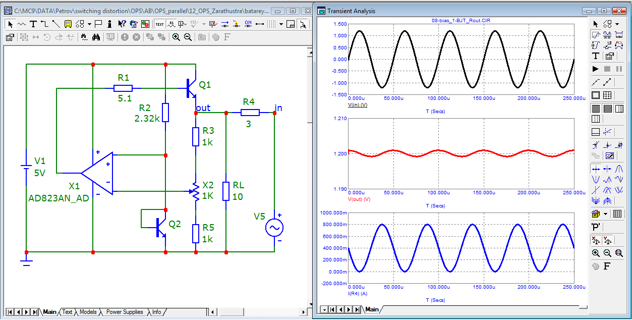

    Спасибо, теперь понятно.
    Хотелось бы осветить ещё один вопрос: необходимость стабилизатора L7805 к батарейке на ОУ. Понятно, что будет работать и без него. А что по этому поводу говорит МС9 ?
    я бы на стабилизаторе не экономил, можно конечно промоделировать.
    вот например как ведет себя вариант с одним термодатчиком на транзисторе на частоте 20 кГц. Понятно что такой нагрузки на такой частоте в реальности никогда не будет (т.е. опять же экстремальный тест)
    помимо основной нагрузки для обеспечения тока покоя 120 мА дополнительная нагрузка достигает 0,8А, и как видите держит +-1 мВ
