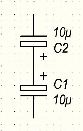

    2 сутки на параллельных силмиках) Разрыв только увеличивается!
    ---------- Сообщение добавлено 10.44 ---------- Предыдущее сообщение было 10.36 ----------
    Цитата Сообщение от Вальга Посмотреть сообщение
    Такой шунт еще полезен для устойчивости схемы к возбуду
    А последовательно э-литы подключать не пробовали? Классическая схема вообще то именно такая.
    Я затеял применить инвертируещее включение УМ и соотвественно R вх усилителя 470 Ом (ОС - 10К/470). Пред однозначно будет, так лучше наверное инвертирующее включение и раделительный конденсатор применить с максимально возможным качеством.
    Последовательно не пробовал, а как, можно схемку?

    Так:
