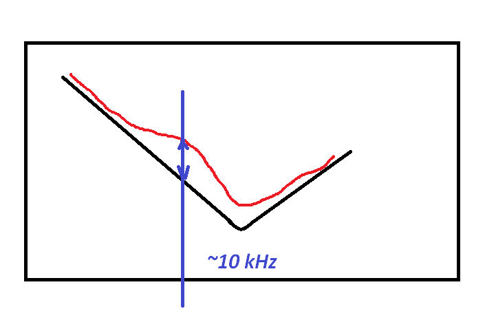

    в которой керамика или ... будeт предпочтительнее,
    Если снять зависимость ESR от частоты, тем же графическим измерителем RLC
    https://forum.vegalab.ru/showthread.php?t=48034
    видно, что у некоторых танталов есть горб на характеристике
    Горб нам ненужен

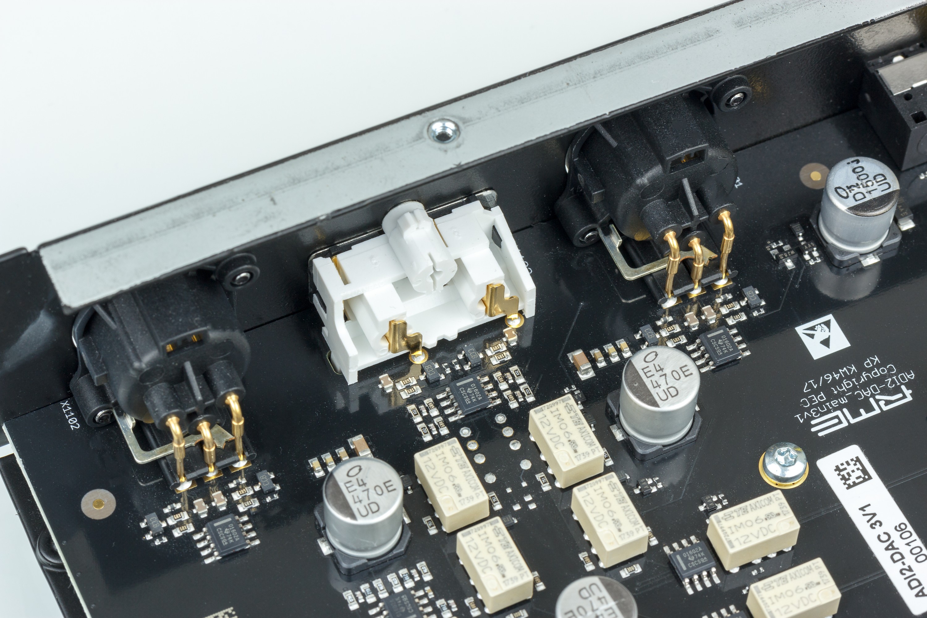

    PS.
    https://prosound.ixbt.com/interfaces/rme-adi2dac.shtml
    Ведь неплохо выглядящий по измерениям дивайс, а керамики там....
    и судя по цвету - далеко не NP0
    Даже ESR-controlling type присутствует
    https://product.tdk.com/en/products/...product_02.pdf
