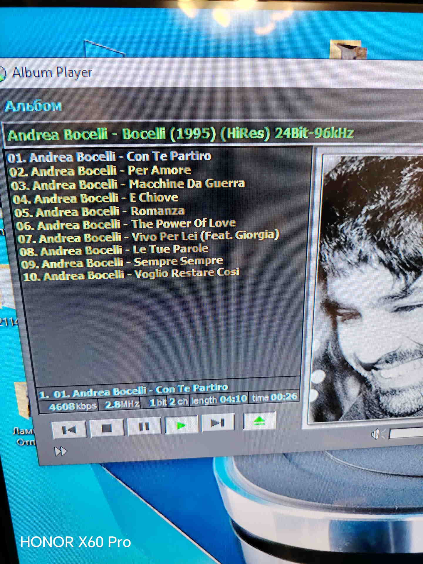

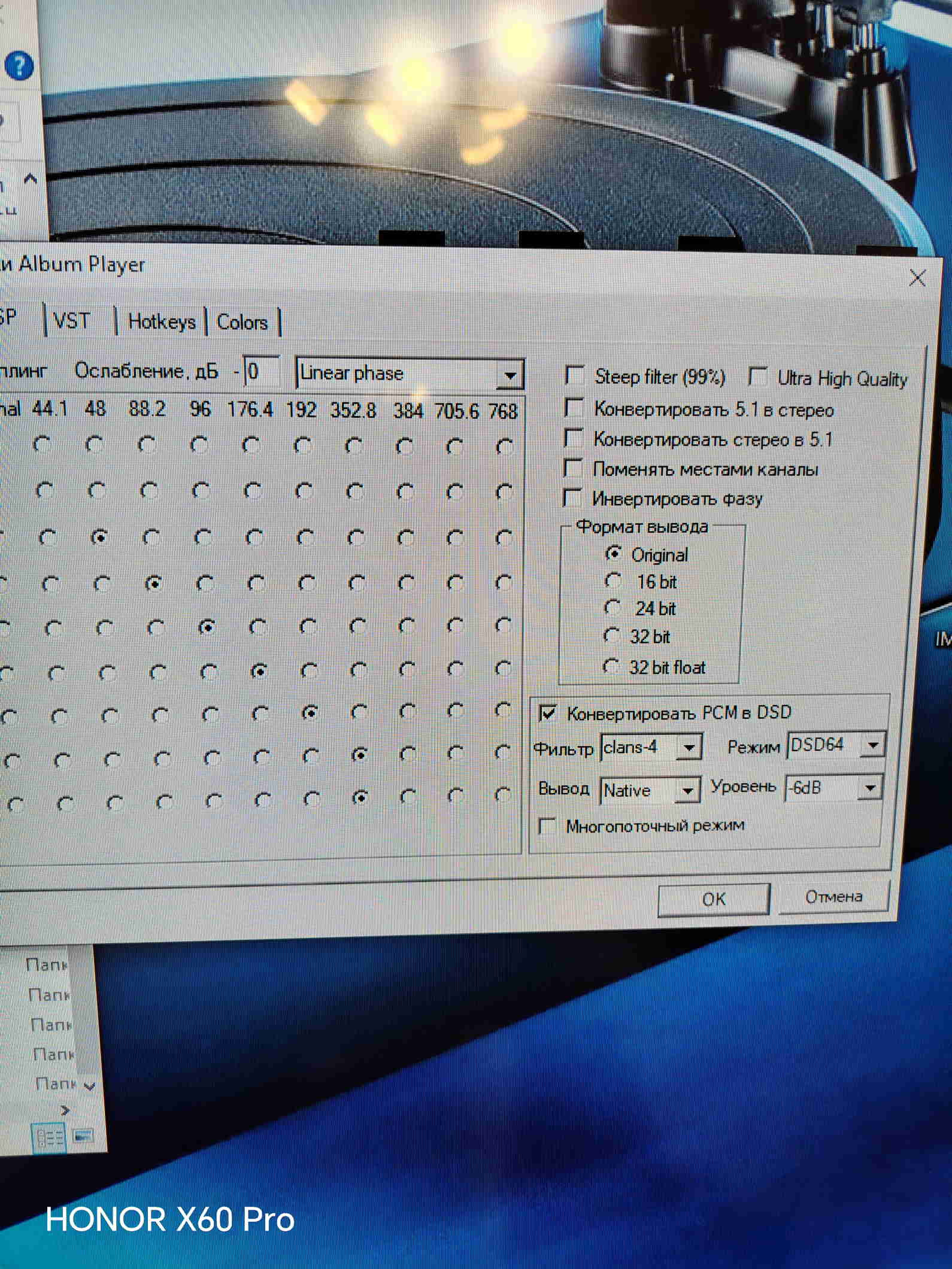

    3.В смысле не хватает??? Давно вроде все нормально преобразовывает. 4. Когда привыкаешь вполне нормально управляется мышкой. Для примера Выставляем по быстрому нужные настройки на входе РСМ 24-96 ну и на выходе DSD.

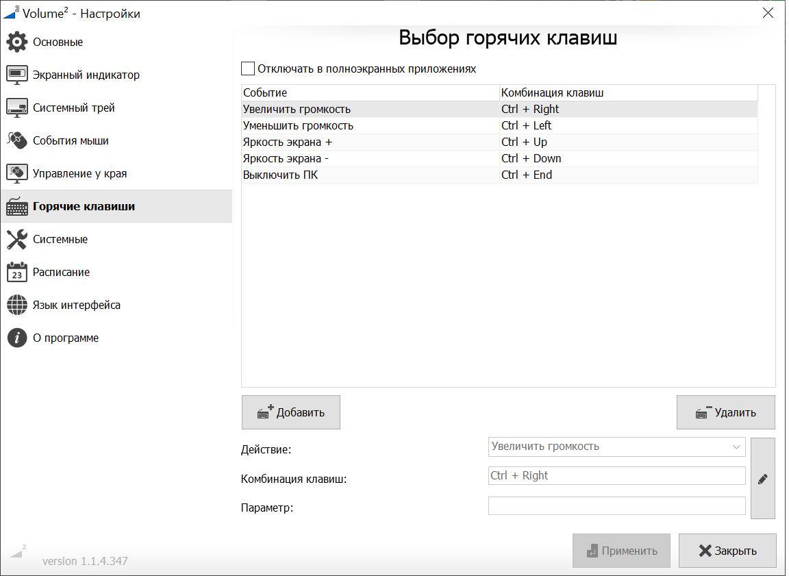

    Регулировать громкость горячими клавишами тоже понравилось. В виду отсутствия нормальных мультимедийных клавиатур
    Для системного регулятора, и не только. Настраиваете под себя. Попробуйте, может пригодится. Нажмите на изображение для увеличения.
