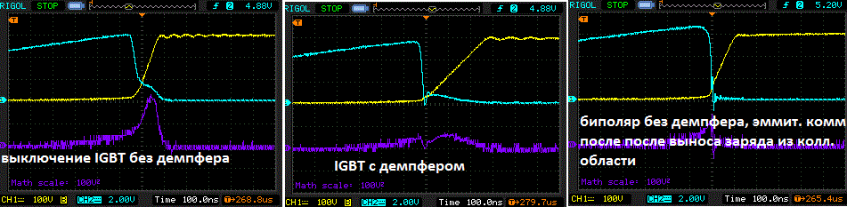

    Старый знакомый Аватар для thickman
    01.03.2006
    Смоленск
    682
    Цитата Сообщение от gyrator Посмотреть сообщение
    А ключики лучче юзать те, что любил Лысый-Чукча, типа, модульки от APT.
    Не-не-не. Отказываться от мягкой коммутации в электронном трансформаторе и применять более дорогие модули, нет никаких оснований, пмсм. Я понимаю и даже поддерживаю Чукчу-нигилиста, если речь заходит о сколь-нибудь значимых затратах на реализацию демпфирования, причём с сомнительным не очень убедительным результатом когда дело касаетсяIGBT ключей. Известная проблема – затягивания спада напряжения на коллекторе при выключении удлиняет хвост. Но в электронном трансформаторе, который служит отличной основой для воплощения МУ-топологий, мягкая коммутация получается практицки задаром, а положительный результат всё же есть. Это видно на средней осциллограмме. В результате применения демпфирующего конденсатора фронт напряжения на коллекторе более пологий, если сравнивать с первой картинкой, токовый хвост заметно вытянулся, но характер потерь более щадящий.
    На последней картинке выключение биполяра 13009 с эмиттерной коммутацией, причем активное запирание начинается после выноса избыточного заряда из тушки, поэтому спад коллекторного тока очень быстрый и динамические потери сведены к минимуму даже без доп демпфирования. Так штаа, стабилизированный с помощью палок и верёвок питальник, можно с большим успехом лепить из говна и тех же палок .
Название:	жестко мягко.gif
    Последний раз редактировалось thickman; 23.11.2020 в 13:26.

  14. #10603
    09.02.2009
    276
    Видел такой вариант: параллельно IGBT с низким Ucesat включен полевик и регенеративный снаббер. Драйвер выключает IGBT примерно на 200нс раньше (время выключения ). Полевик выключается со снаббером, мгновенная мощность небольшая. Такое конечно для сварочника больше подходит.
