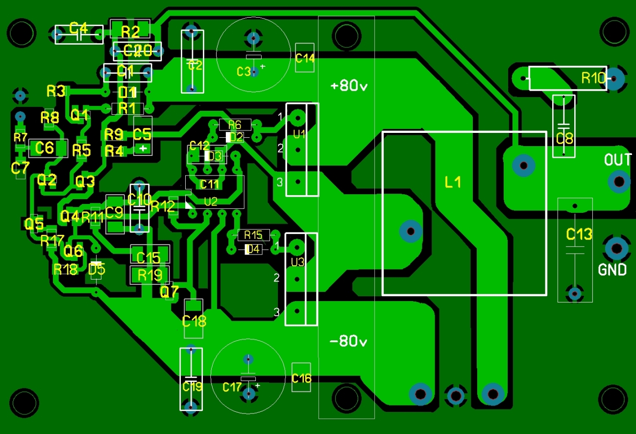

    Вот, набросал печатку для этой схемы.Посмотрите, может что упустил.

    Очень хорошо, будем от неё отталкиватся!!! Я думаю нужно микросхему U2 ещё ближе разместить к ключам? конденсатор с11 под неё, d3 сверху...
    https://forum.vegalab.ru/showpost.ph...postcount=6317
    Между С3 и С17, слишком тонкий, длинный, земляной проводник.
    R10 надо подключить туда, где С13, иначе ток пройдёт через него и землю дискретного компаратора.
    Подвод питания лучше сделать в точку, рядом с С13.
    С19, С17, С16 должны быть подключены не между, мало сигнальной и силовой землёй, а правее или выше точки подсоединения С13.
    По земляному проводнику между R8 и С13, ток силовой идти не должен.
    Проводник к 3 ноге драйвера, пошире должен быть.

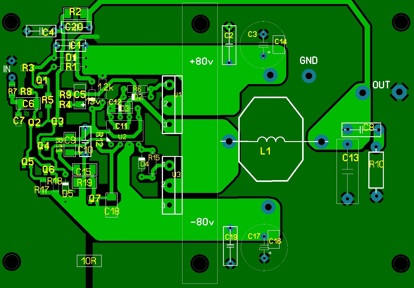

    Подредактировал . Посмотрите, может еще что упустил.

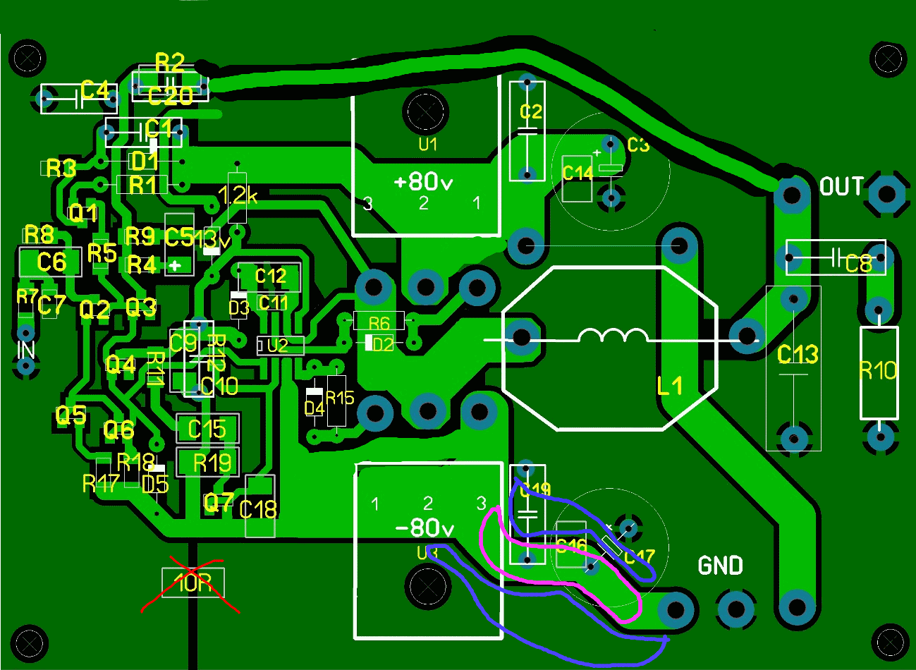

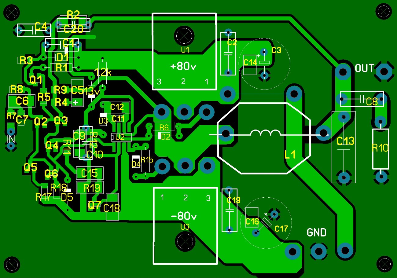

    Цитата Сообщение от Gosha_006 Посмотреть сообщение
    Предлагаю выходники положить (в корпусе ТО247 однозначно), чтоб платой их прижать к радиатору, более рационально скомпоновать и заказать заводские платы на всех желающих..
    Вот, пока пробный вариант.Смотрите, что исправить.
    феты подтянуть ближе друг к другу

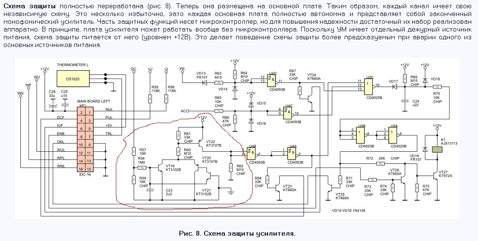

    На схеме нет защиты АС. Считаю, что нужно добавить простенькую на 3-х транзюках от Редико, места на плате предостаточно, релюшку на 15А. Вот только для её питания ещё 13 вольт придётся найти. Получим ещё 2 разъёма по 13 вольт, одно для драйвера, другое для защиты.
    подтянул поближе, дальше смысла нет (уменьшаются дорожки)
    Если общий провести сверху, силовые токи не будут по нему проходить, и не внесут погрешность в цепь обратной связи.
    Синим цветом обозначена часть полигона, по которому не идут ни какие токи, здесь его можно убрать, а розовое расширить.
    Не подключенные полигоны надо убрать, так как они могут создавать паразитные ёмкости. Такие полигоны можно применять для уменьшения индуктивности соседних проводников, но только если точно знать, что они не создают ненужных ёмкостей.

    На место RM12 можно 10-й притулить, обратное не верно, рекомендация автора - RM12.
    Достойная релюшка: TRIH-12VDC-SB-1CE
    Кусочек защиты обведён красным. Вместо R60, R62, VT22 ставим VT27, K1, VD19. К базе VT27 ёмкость подобрать для задержки.
