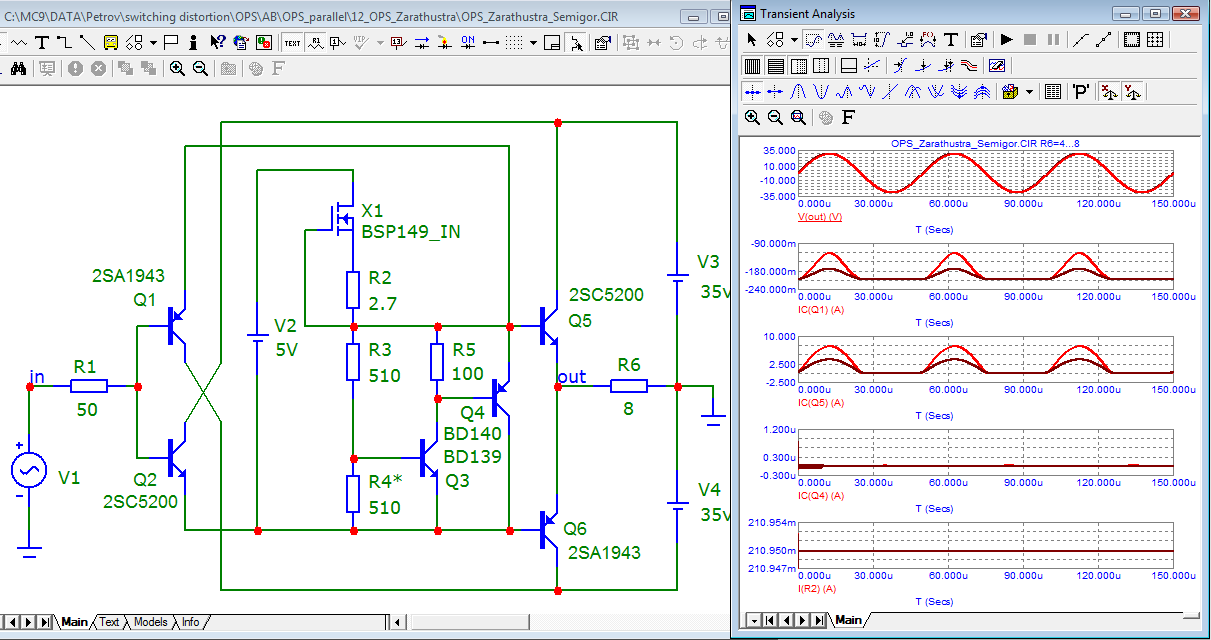

    непонятно что в схеме батарейки делают биполярные транзисторы, ведь схемой смещения для выходных транзисторов работают БЭ-переходы входных транзисторов
    ток ГСТ идет преимущественно в эмиттеры входных транзисторов, в базы выходных в бетта раз меньше
    падение на БЭ-переходах входных и определяет ток выходных, если конечно входные идентичны выходным и имеют одинаковые параметры
    p.s. входные транзисторы желательно закрепить на выходных через теплопроводные резинки и прижать общим прижимом (и места будут меньше занимать). Тогда и "на холодную" входные быстрее будут нагреваться и ток покоя выходных не будет расти.

    Все правильно вы описали, но только ... с задержкой более 10 лет. Это и есть принцип работы выходного каскада, который уже описан автором. А основная обязанность батарейки, это терморегуляция, чем собственно и занимаются ее активные элементы.
    По переменному току надо соединять базы ВК, т.е. нужен большой электролит на 3.3В от материнских плат, шунтированный пленкой
    обязанность терморегуляции играюбт БЭ-переходы входных транзисторов, зачем лишние "шестеренки"?
  20. #6999
    Завсегдатай Аватар для fakel
    30.11.2007
    11,256
    В классическом Агееве оно так, но Deemon захотел разделить обязанности и гальванически соединить базы ВК, чтобы обеспечить симметричную раскачку вплоть ло постоянного тока. Фишка в том, что из-за нелинейности б-э перехода напряжение между базами ВК либо уменьшается (как в Агееве) либо растет (как в классической двойке) с сигналом. Все это создает искажения и нестабильный угол отсечки
    Чтобы батарейка исправно выполняла свои обязанности, ее выходное сопротивление должно быть на порядок меньше выходного сопротивления первых ВК во всей полосе частот

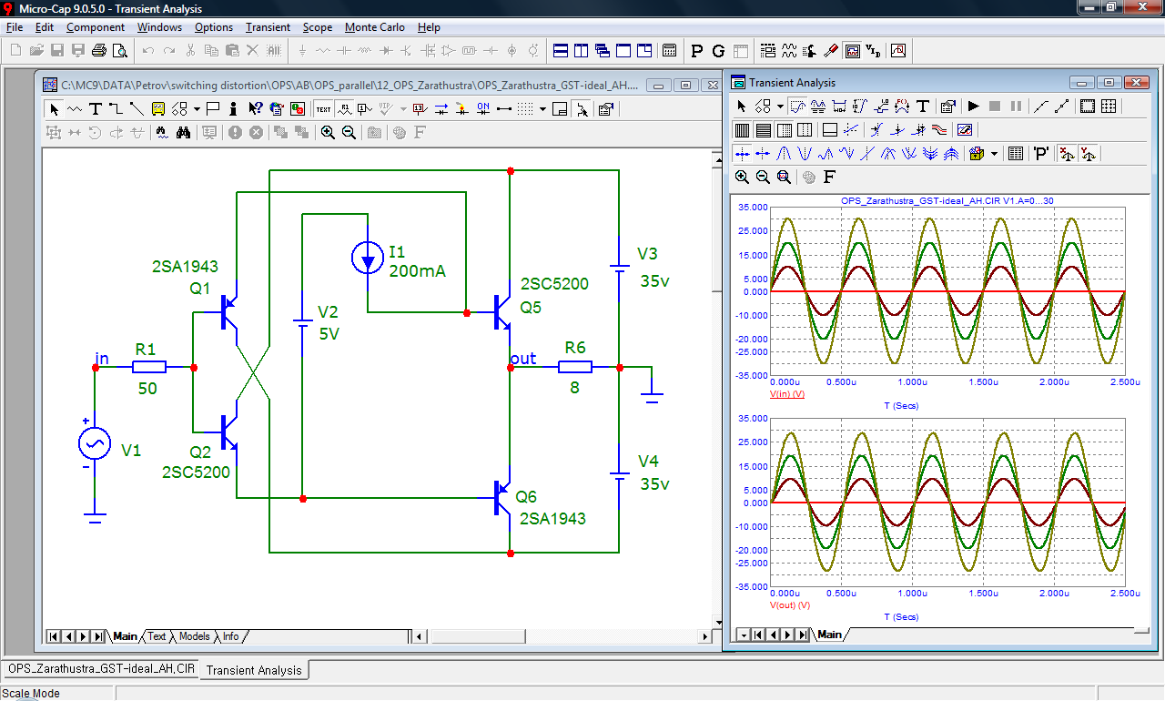

    С ГСТ происходит перераспределение тока ГСТ между эмиттером входного и базой выходного, только и всего.
    Вот усиление сигнала частотой 2 МГц без каких либо межбазовых конденсаторов
    а вот коммутационные искажения
    коммутационных искажений как таковых нет и в помине
    не исключено что в железе понадобится небольшой межбазовый конденсатор, не более 1 мкФ
    p.s.
    плавание тока ГСТ в небольших пределах от температуры не так принципиально, важно чтобы не было терморазгона!
    А это может происходить на холодную если входные транзисторы закреплены на радиаторе. Выходные нагреваются и не успевают нагреть радиатор и тем более входные - вот и терморазгон
