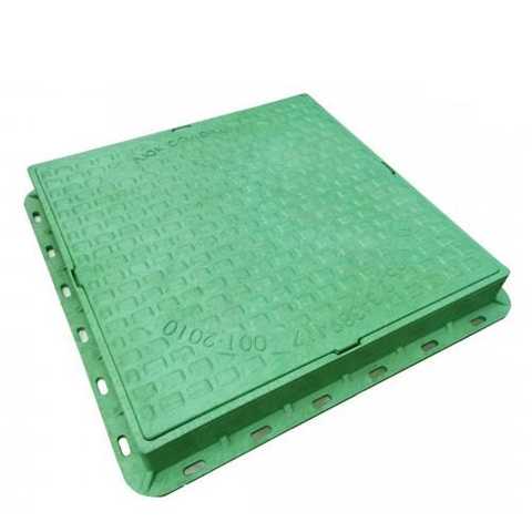

    Дело в том, что у меня 1 вот такой стоит на яме. И он в жару вздымается
    А второй такой же валяется в гараже, я для бани брал. Я его чес_говоря, зажал. А покупать новый было просто лень. Тем более для воды. Я третий год не знал где мой люк. И еще бы сорок лет не знал
    ---------- Сообщение добавлено 21:46 ---------- Предыдущее сообщение было 21:40 ----------
    песок с эпоксидкой?
    Дорого, однако. Это только если колонки отливать.
    Можно полиэфирку, подешевле будет. Но как это замесить, чтобы оно не стало колом раньше срока?
    В цемент как только что-то помимо воды если добавишь, то сразу всё. Можно нахерачить моющего типа Фэйри, но как он поведёт себя со временем. Вот как раз мне и пришлось кирпич класть на Фэйри. Миксер с собой на 200м не протянуть, соседей 220В просить -- я их не знаю. Поэтому фигачил с Фэйри, тянул сразу 2 ведра. Фэйри не даёт раствору садиться. Он постоянно в тонусе, не нужно перебивать каждые 10 минут. Всегда готов к использованию. Но схватывается дольше. А вот как по крепости -- я не знаю, еще столько не прожил после применения

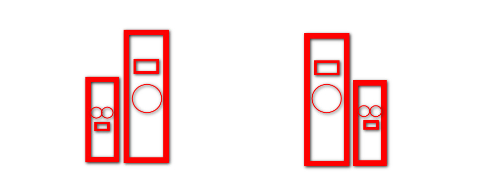

    В таком плане.
    ---------- Сообщение добавлено 22:41 ---------- Предыдущее сообщение было 22:40 ----------
    Есть еще третий вариант.
    Это 18" корзинами наружу.
    Ну и гриль с каркасом поверх безобразия.
    ---------- Сообщение добавлено 22:45 ---------- Предыдущее сообщение было 22:41 ----------

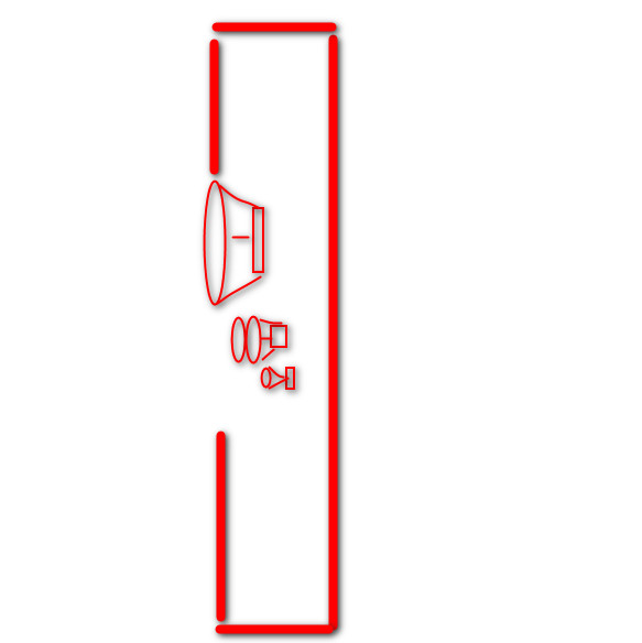

    Это сложный вариант. Попасть в глубину нереально.
    ---------- Сообщение добавлено 22:49 ---------- Предыдущее сообщение было 22:45 ----------
    Это уже реально, но по звуку проигрывает в реальной обстановке. Разве что метров с 4х будет норм. Но лепестки в кучу не собрать. Не хочу так.
    ---------- Сообщение добавлено 22:50 ---------- Предыдущее сообщение было 22:49 ----------
    Вот такое собрать без сложного макета нереально никак
    Пропорции от фонаря. Центр басовика = высоте ушей.
    Везде
  11. #690
    Частый гость Аватар для tahmasib
    18.08.2018
    334
    По умолчанию Re: Домашняя трехполоска на 18"
    А зачем?
    В том смысле, зачем большой ящик? На сч,вч он вообще не нужен. Ну для 18-шки понятно, для мидов отдельно - свобода в расстановке, макетировании, легче, больше свободы во всем.
    Красота, типа как жабли?.. (Билли не выражайся)
    Сомнительно, особенно если учесть что все это стоять будет не в дорогом особняке или ньюйоркском лофте, ага?
  12. #691
    Иногдауменявыгибаютсяруки
    Аватар для Merstan
    14,054
    Для мидов литров 20 с вариовентом нужно.
    Получается, что ниже басовика нужно предусмотреть карман избыточной глубины.
    ---------- Сообщение добавлено 03.11.2021 в 00:00 ---------- Предыдущее сообщение было 02.11.2021 в 23:57 ----------
    Чтобы по вертикали лепесток работал, оно все должно быть строго друг под дружкой.
    На веге все авторы хй забивают на этот момент. Но там и понятно, что ничего с этим не поделать. Только в симметричных конструкциях оно как-то предусмотрено природой. Мне симметрия не нужна из-за избыточного калибра (так и задумано).
