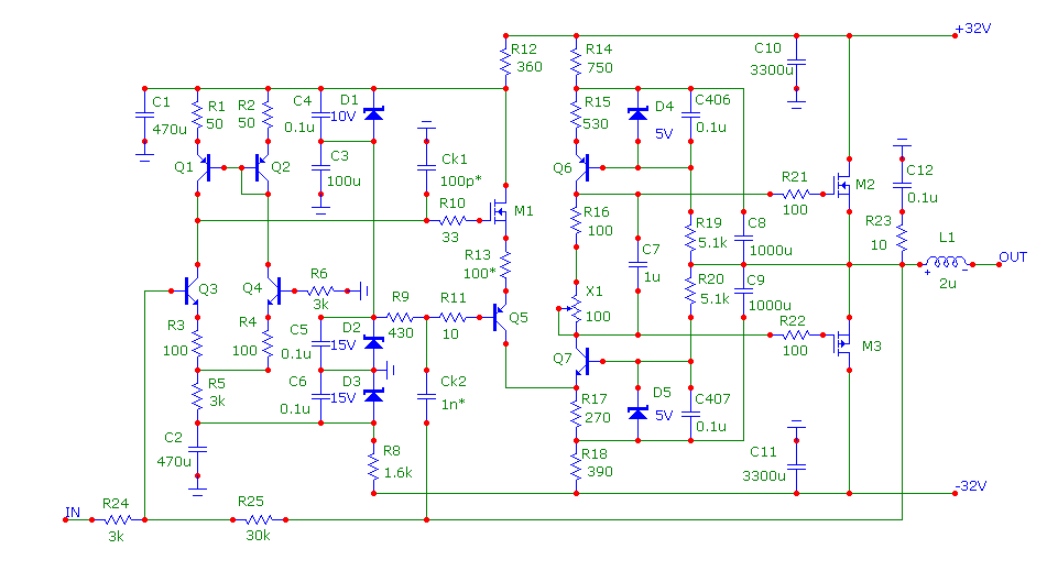

    Продолжение "простейшего композита".
    При питании +\-32 В выходная мощность 50 Вт\8 Ом.
    Напряжение питания используется максимально (клипп. на уровне 29 ... 30 В)
    ОУ (1/2 OP275) работает в малосигнальном режиме (в звуковом диапазоне).
    Первая пара БТ - высокочастотные средней мощности (например BD139\140)
    Вторая пара БТ - высокочастотные малой мощности (например 2n3904\3906)
    Выходные 2SK1058\2SJ162. Ток покоя выходников 120 мА.
    Напряжение на эммитерах биполярных транзисторов (при питании +\-32 В) +\- 17 В.
    Частота среза (полюс) транзисторной части - примерно 15 МГц.
    Искажения ничтожны.
    PS На схеме питание ОУ указано неверно - там где "+" должен быть "-" и наоборот.
    Улучшение (модернизация) схемы:
    1. R (10 ... 50 Ом) C (470 мкФ) фильтр по питанию для каскада Q1, Q2.
    2. Емкость примерно 0.33 ... 1.0 мкФ (пленка и\или керамика NP0) между базами Q1, Q2.
    3. Стабилитрон (набор стабилитронов) на 34 В вместо R14.
    4. Дополнительный маломощный блок питания, можно нестабилизированый с напряжением, примерно равным мощному БП. От мощного БП питать только оконечные М1 и М2.
    5. Следящий каскод Хауксворда вместо Q1, Q2. Возрастает линейность, расширяется полоса, улучшается PSRR. Но самое главное - умеyьшается нагрузка по току на выхлоп ОУ - на частотах ниже 1 кГц как минимум на 20 дБ.

    Извиняюсь за задержку.
    ОР275 - сдвоенный ОУ. Поэтому на первой половине (неинверт) - эта схема, ну а потом сам усилитель (инверт).

    Спасибо SAPR!
    Я так полагаю Х1 это РГ - кстати, линейный?, а Х2 это типа установка усиления всего усилителя?
    Х1 - регулятор громкости, у меня линейный (BOURNS 3852A-282-502AL, такой же и Х2). Лучше (для плавности рег-ки) группу В, но и к линейному привыкнуть можно .
    Х2 - регулировка НЧ:
    в нижнем положении ниже 60 Гц подьем +6 дБ, выше 120 Гц 0 дБ;
    в верхнем положении ниже 60 Гц подьем +14 дБ, выше 300 Гц 0 дБ.
    Изначально предназначался как корректор бафла АС(с меньшим диап. регулировки), потом (на слух) расширил диапазон и уменьшил частоту полюса до 60 Гц.
