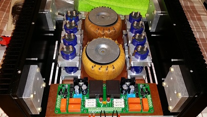

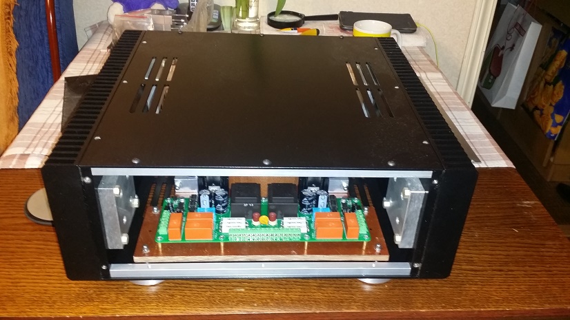

    Начал собирать,подскажите как сделать надписи? Нажмите на изображение для увеличения.

    Мега-брутальное крепление конденсаторов!
    А передняя панель чересчур спартанская, имхо
